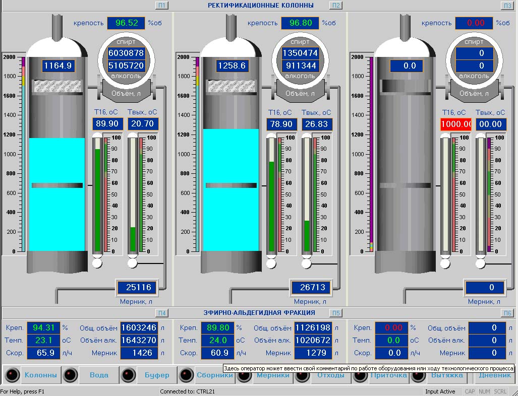

Давайте трансформируем тему таким образом: какова должна быть функциональность бортового компьютера, чтобы водителю не надо было следить за десятком параметров двигателя и пр.?

а почему Вы так боитесь большого количества приборов? существуют же эргономические зоны! те приборы,которые нужны водителю не посредственно для управления располагаются перед глазами,плюс контрольные лампы. а вот те указатели,которые несут дополнительную информацию о состоянии агрегатов,располагаются на периферии зрения (например часы в 2107,вольтметр и указатель давления масла в 2106). плюс ко всему не на всех машинах есть борткомпьютер. мы их обделим?

RHAPSODY написал : а почему Вы так боитесь большого количества приборов?
Я- не боюсь. Считаю вредным наличие отдельного прибора на каждый параметр, который надо контролировать. Я же предлагал выше: давайте обсудим ПАРАМЕТРЫ, которые вам надо контролировать. А ПРИБОРЫ- это следствие. И они могут приобрести совершенно различные формы. При нынешнем-то развитии микроконтроллерной промышленности.

Burrdozel написал : давайте обсудим ПАРАМЕТРЫ, которые вам надо контролировать.
давайте!
Burrdozel написал : И они могут приобрести совершенно различные формы
в принципе водителю при движении не нужно знать абсолютную величину измеряемого параметра. важнее знать,что этот самый параметр находится в допустимом диапазоне. поэтому форма прибора должна быть либо светодиодный столбик,либо,что более эргономично и интуитивно понятно,стрелочный. при этом совершенно не важно,аналоговый прибор при этом будет или цифровой(жидкокристаллический).

RHAPSODY написал : что более эргономично и интуитивно понятно,стрелочный. при этом совершенно не важно,аналоговый прибор при этом будет или цифровой
Стрелочный или нарисованный на экране или светодиодная полоска-все равно. А вот с цифрой- уже совсем другая эргономика. Цифру еще осознать надо. Это лишнее время, это уже давно все разжевано. Там чуть ли не разные полушария мозга воспринимают... Однозначно цифра хуже, чем аналоговый прибор с "зеленой и красной зонами". Аналоговый- это как раз "интуитивно понятно". *(;) Наряду с отсутствием лампочки в бардачке цифровой спидометр- главный недостаток Приуса, на мой взгляд)

Burrdozel написал : Правильно, на экране бортового компьютера.
Burrdozel написал : Однозначно цифра хуже, чем аналоговый прибор с "зеленой и красной зонами".
а на экране этом самом как информация индицируется?

Да это же детское техническое творчество- как нарисуете- так и будет. (По запросу "Car-PC" Яндекс дает 18 млн. страниц...) Обычно граждане в силу увлеченности компьютеризацией и слабым представлением об эргономике рисуют цифры. Получается как в плохом фантастическом фильме. Или анекдоте: Летят В.И.и Петька на самолете, В.И. за штурвалом, Петька рядом. -Петька, шкала?! -Пятнадцать! -Что пятнадцать? -А что "шкала"?
Я сейчас от исполнителей требую на экране для оператора рисовать "полосочку", а под полосочкой- писать точную цифру. Для оперативного управления достаточно полосочек (все зеленое, при нарушении- желтое, при выходе за пределы- красное), для анализа - цифры... Да это все стандартные изображения практически любой современной системы SCADA... Вот как здесь, например, это стянуто из Интернета - экран системы управления ректификационными колоннами :) (см. картинку ниже)
