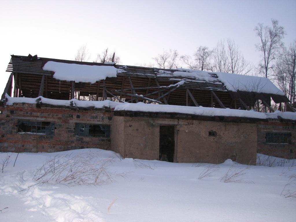

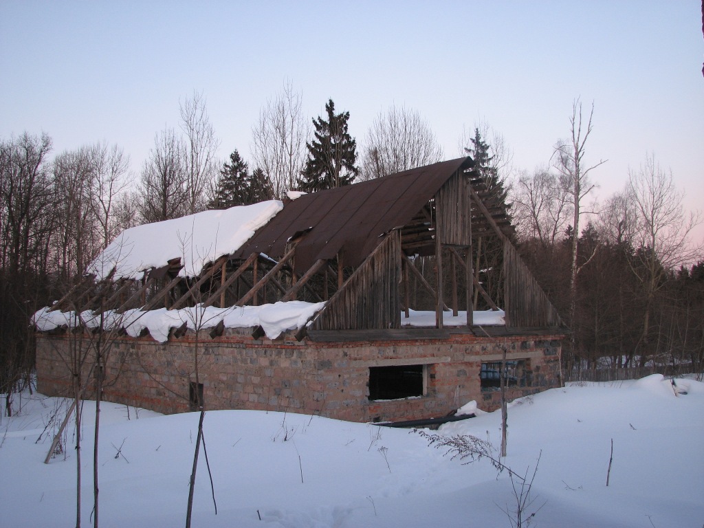

Здравствуйте! Мне предложили восстановить и занять небольшую старую полуразвалившуюся птицеферму, для тех же целей (хочу держать в этом здании сельскохозяйственную птицу). Не знаю, правильно ли я выбрала раздел для своего вопроса... Может, надо было в "садовые постройки", не знаю. Смысл вопроса такой: а реально ли покрыть крышу, например, поликарбонатом, чтобы на чердаке устроить теплицу? Размеры строения примерно 8*15, так что такая тепличка могла бы иметь смысл и приносить прибыль. Вопрос в том, реально ли такой план претворить в жизнь и в какую сумму это обойдется. Приблизительно... Будет ли это рентабельным...
Пожалуйста, скажите свое мнение об этой идее. Крыши у здания ведь все равно нет, ее надо крыть, так почему бы не сделать это поликарбонатом? Понимаю, что восстановление здания будет длительным и дорогостоящим, для начала хотелось бы оценить возможность использования крыши в качестве теплицы, дальше вопросов будет больше, но это уже другая история.

Янн:- Крыша это одно,а перекрытия под теплицу . Теплица повышенная сырость ,большой вес грунта,ну если гидропоника.Поликорбанат хорош но дорого,а с учётом всех переделок будет совсем дорого . Технику на крышу не загоните,только ручной труд.

Спасибо за ответ. Очень жаль, что теплицу там не сделать. Такое огромное чердачное помещение зазря пропадает....

А, чтоб не пропадало , делайте хорошее перекрытие и плоскую крышу. Потом видно будет.

Эхх... как раз мой размерчик.... Ну то есть размеры нашей крыши почти такие же. Амазон, скажите, вот Вы можете себе представить свою теплицу находящейся на крыше? Я пробовала уже посчитать по расходам, СЛИШКОМ дорого эта конструкция бы обошлась. Пожалуй, обойдусь все же наземной тепличкой, да и размеры поскромней выберу. Для начала лучше даже 2-3 небольших теплички, пожалуй. Чем одну большую да еще на крыше... И все же жаль, такая идея пропала!..
