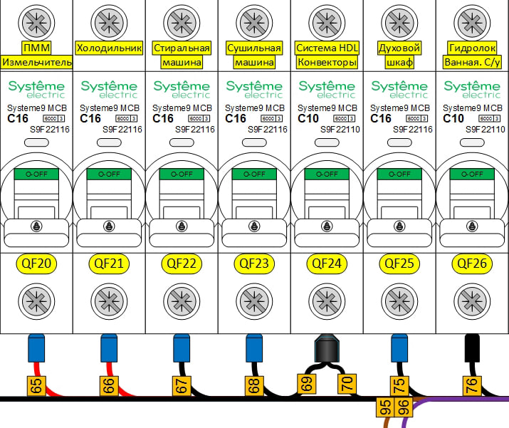

Я был прав. photo_2026-08-31_23-35-16 По факту - автомат на 1 розетку. Ну и всё, как я и говорил.

Gennady,  На рис видно, что не на каждую.
Там где 1АВ - 1 розетка - обосновано. Холодильник - понятно. Дух шкаф 3.6...3.9 кВт Стиралка и сушилка по 2,2 квт, в принципе можно поставить под один С20, но розетки могут быть в неудобном месте. Защита от протекает должна работать, когда во время отпуска остальное можно отключить, и проще это сделать в щите. Конвекторы.... не один.
У мамзель так вообще на каждую розетку реле защелка планируется, а на плиту - даже 2шт и ее придется дорабатывать..., и это возможно если плита не индукция. Надеюсь она где-то, да слышала, что такие бывают.

У меня сложность - превентивное ограничение мощности, вынужденная необходимость, а не понтогонство. Более того, я уже говорила что эквивалент 6-ти двухкомнатных квартир прекрасно размещается на 8-ми автоматах (и три узо) , ну еще солярий и станки на отдельном 3ф автомате сидят - и все прекрасно работает десятилетиями. Я не призываю всех исповедовать минимализм в электрощитовых - но разумная достаточность желательна. Вы со своим сережей натягиваете объяснения - а зачем может пригодиться тот или иной автомат - а логика обратная должна быть. Не для чего может пригодиться - а для чего необходим.

Минимализм - в принципе одного общего автомата на вводе в кв. хватит. Он необходим. УЗО? Раньше и без него жили, но считаю, что такие технологические достижения это очень хорошо и УЗО тоже необходимо. Можно на всё кроме света (так можно по нормам) но пусть будет вообще "на всё". Этот минимальный набор имеется в общем щите на лестничной площадке. Так-то на этом всё. Что заработает "пректировщик", "помогайка-в-ремонте", электромонтажник? Да почти ничего. Это 2 часа работы.
Ну вот.
Далее уже пошли вопросы удобства пользования конкретного потребителя. Лампочка перегорела - автомат сработал (у меня так, не знаю почему :) и обсуждать не буду). Ну ок, "утюг замкнул" зимним вечером, когда все сидят смотрят Соловьёва... у всех шок, резко наступила тишина и темнота и обида, что не дослушали очень важную информацию по ТВ! Вот потому и делают уже несколько автоматов и несколько УЗО. Выбило утюг - зато свет есть. Это два автомата. Если на каждую комнату, то всего 5 автоматов :)) кухня, 1 к , 2 к , ванна-прихожая, свет. Тогда в одной комнате выбило, в другой телек дальше смотрят. И т.д. эту топологию можно развивать уже кто во что горазд.. доходя до крайних феерических решений типа недавнего эскиза щита.В принципе это личное дело заказчика, ну типа ХОЧУ так... ну хоти. И это факт того, что будет много вопросов, на которые ответ прост "я хочу так, прикольно же". А не наваливать это как норму всем, защищая это решение где между строк читается "долб..бы вы и нищедрищи, не видели, не увидите и не сделаете себе" Пока во всей формуле ОБОСНОВАННО публика считает такое решение бесконечно избыточным, пожимает плечами, посмеивается. Если этой публике и дальше доказывать что вышеобозначенное решение необходимо и это норма, а все до этого не дотягивают, нифига не понимают в крутых современных технологических решениях, то и публика обоснованно плюёт в ответ. Причём у публики в этом действии прав и оснований больше заявлять, что это совершенное не нужное и безумное решение, находящееся где-то в рамках психического помешательства тех кто заказал, тех кто предложил. Ну а реализаторам - заработали, ваше право.

Если в схеме непонятно - то поясню - автомат защищает провод.
