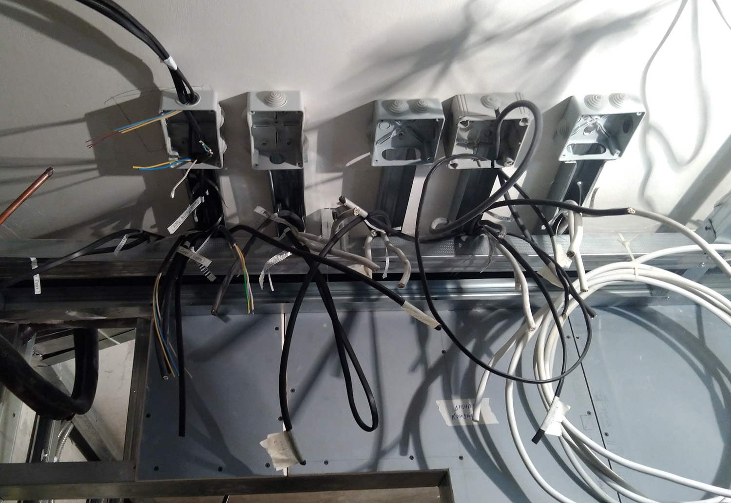

Ну - это мой щиток квартирный (на 4 комн), я сам собрал как щиток так и вообще всю электроразводку в квартире. Где-то было фото распаечных коробок в прихожей, чтобы все провода не затягивать в щиток, когда всё это завёл, настала очередь коммутации я сам ужаснулся своим хотелкам. Именно - хотелкам. Вопрос стоимости вообще не стоял. В комнатах у меня розетки и выключатели GIRA, а во всей квартире штучный дубовый паркет.

А вота, нашёл же!IMG_20201210m
И это походу ещё не всё... вижу голый гипсокартон, а всю распайку делал когда тут уже почти была отделка. Потом было тут вообще пипец, проводов по 10-15 к каждой коробке :)) Вот тогда я и офигел от этих "Хотелок". А потом пришли электрики из Росгвардии вешать сигналку и так охренели, что позвали мастера, а он ещё замначальника притащил. Почему-то на сам щит замкнули, типа нахрена железный для наружки и такой и вообще зачем он внутри кв и озирались по комнатам, типа "а тут жилое будет?" ну сомневались.. думали привезу таджичек и открою швейку, видимо. Но поговорили, походили, они сигналку поставили... поржали потом вместе... просто они видимо такого тоже ниразу не видели в своём округе раз вызвало удивление. Не знаю. Но меня никто не разводил на такое. Я сам решил. И то старался как-то совсем минимально... так это ещё как-то скромно, по-моему, я своего карася урезал ещё раза в три, вот как раз сильно задумавшись о задуманном...
Ну и вот это фото ниже в своё время вызвало бурление кизяка во всех инетах. Как я 6 линий умудрился расключить в розеточном блоке. Даже самый ленивый "электрик" в разных группах ТГ и ВК нашёл в себе время чего-то написать. Вот как раз бренд GIRA очень видно. Да и Siemens на щитке.
Соединения проще сделать через глубокие гнезда выключателей, и таки вывести в щит чуть больше линий. Можно две линии (освещение) в один автомат. С закрытыми потолком коробками на потолке крайне неудобно искать неисправности - не получится просто разделить линию на части. Кроме того монтажить на потолке просто неудобно.
Gennady написал 01.09.2026 в 17:46
Что то не то сделали по трассировке... Ну 5, ну ладно 7, но 10-15 зачем?!)
Проще и компактнее - пайка с бандажом, а такая скрутка не обеспечивает механическую фиксации, если мы хоть чуть уважаем ГОСТы.
Еще проще гильзы.
Просто вопрос - почему 6 и именно в розетках? Разветвление от этой розетки еще на три блока розеток?
Как-то слишком много лишнего геморроя в монтаже получилось....эти подвиги по впихиванию невпихуемого совершенно лишние.

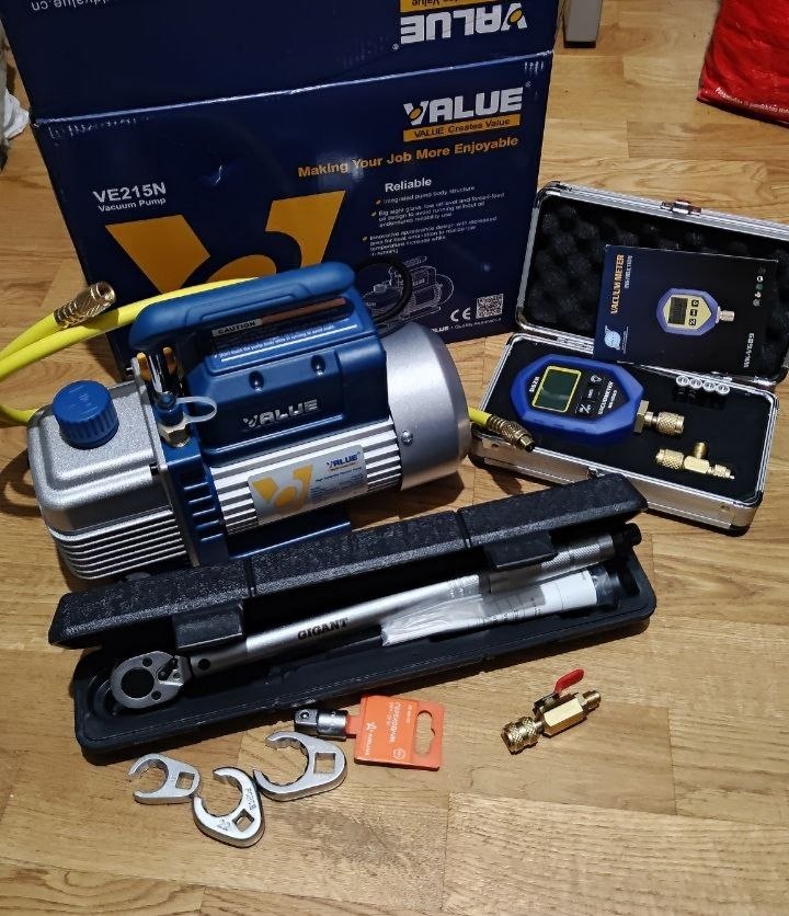

Теперь по теме:
photo_2026-09-01_20-16-59
Собрал комплект "начинающего кондиционерщика" :)))) Где-то ещё Rothenberger есть развальцовка медных труб.. найти надо.
Ну чо, впереди практика по запуску 2-х "япошек", ну конечно же по версии не совсем умного (по крайней мере не доказано ещё наличие такового) собеседника форума, дермище, зря потраченные деньги и нафиг они нужны, китай не хуже и прочее дешёвое словоблудие.... :)) Лапки - подобраны по размерам гаек, которые нужно затягивать с определённым моментом затяжки.
Чё не хватает ещё? кажись всё.. развальцевал конец трубки, надел, гайку с моментом затянул.. вакуумматор подключил.. прокачал.. закрыл проверить на утечку... если ок, открыл вентиль на блоке и вуаля можно брать в руки пульт и пользоваться.
Подбор оборудования - очень средний, т.к. я не собираюсь этим заниматься профессионально. Цену всего что на фото не обсуждаю. Можно было и дешевле, а можно и дороже. Купите себе то, что считаете нужным по той цене которая вам конкретно нравится. Просто стоимость комплекта = стоимости вызвать "специалиста". Дальше всё это пусть лежит, хлеба не просит, налогов на хранение нет. Если ещё пару-тройку кому-то прокачаю, то в плюс даже будут эти расходы.

Gennady,  В Вашем комплекте нет самого главного-баллона с азотом.Опрессовывают современные кондеры давлением 41 бар,(атмосфер) и больше никак это невозможно сделать.Вакуумирование с его -1 барой покажет огромный свищ,но не покажет плохую вальцовку,а потом фреон уйдет.
