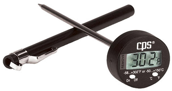

ездишь на диагностику без термоанемометра? какая скорость потока на выхлопе при максимальной частоте вращения вентилятора внутреннего блока? какая температура на всасе, какая на выхлопе?

анемометра нет,скорость потока неизвестна.При максимальной скорости Вб на входе 26 градусов,на выходе 10. Раз уж зашел разговор-расскажите,какие термоанемометры нормальные,какие показатели должны быть у исправного ВБ,куплю и вернусь.

да фиг знает какие они хорошие. я как то в одном месте беру сейчас названия анемометра не вспомню. перепад вход-выход великоват. от 8 до 12 градусов нормально. у инверторов при включении в теплом помещении может больше быть какое то время. у каждого производителя скорость потока на выходе разная, но обычно от 4 до 6 метров в секунду выдувать должен.

термометр без анемометра )
