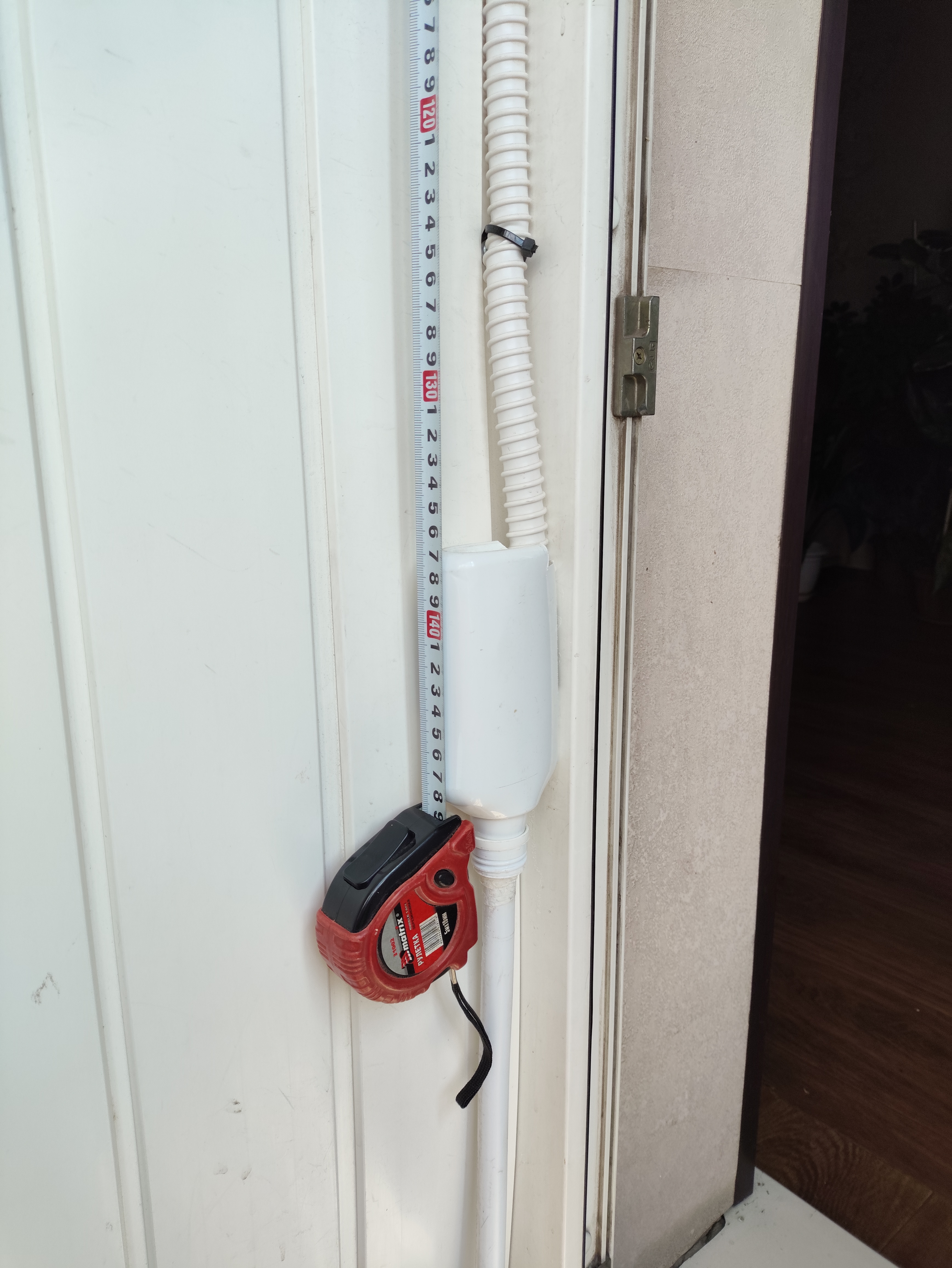

Platina88,  Насчёт второй проблемы с завыванием, предположу, что летом в жару вряд ли будет завывать через трубку, тк более холодный воздух в квартире не пустит тёплый с улицы. Выть может только когда в квартире сильная тяга (топят, а на улице холодно), плюс ветра конечно. Тогда можно и заткнуть эту трубочку. Думаю что ув. BV вам предложил хороший вариант с разрывом струи, а именно, верхняя трубка через обычную вороночку в нижнюю (можно наблюдать как капает водичка), а на нижней, если потребуется, сделать что-то типа сухого затвора, можно просто заткнуть воронку тряпкой, поролоном... Хотя думаю, что дренаж вы будете всё-таки закрывать.

Platina88,
  1. На трубке непосредственно от кондишена не должно быть контруклонов - водяных затворов, и ее конец не должен быть погружен в воду.
  2. Водяной затвор был предложен, чтобы МП выходящий на улицу не свистел.
  3. Можно просто поставить на верхний конец МП воронку, без затвора/сифона и свист будет на балконе, но не в комнате.
  4. Если свист будет напрягать - то между воронкой и МП поставьте или водяной затвор или сухой затвор - шариковый или лепестковый силиконовый.
  5. Сухой затвор будет подперт перепадом давления воздуха улица/балкон. При ветре на фасад подпор увеличится. Если это будет влиять - между затвором и воронкой поставить вертикальную трубку скажем 30см - тогда столб воды будет больше перепада давления воздуха и сифон откроется.
Вместо воронки вполне можно использовать кусок трубы большего диаметра - например серую канализацию 32мм или любую другую трубку.
В неё засунуть гофротрубу от кондея на несколько см. Наблюдать капель вовсе необязательно - видимый разрыв струи тут совсем не обязателен - дренаж не связан с канализацией.
Проблема известна давно и также давно и успешно решается как описано выше.

марс написал 16.06.2025 в 13:30
Не надо, это засорится и долго не проработает.

BV написал 16.06.2025 в 13:47
на промышленные либо большие кондиционеры это правило не распространяется? просто на работе видел несколько дренажей и они все в большие бочки стекают объемом 15-30 литров и они могут так полностью набраться, трубки на дне, и там никакого насоса
Сообщений: 139615
17.06.2025 в 19:04:33
Platina88 написал 17.06.2025 в 09:37
Это не правило, это физика.

22.06.2025 в 08:47:51
BV написал 17.06.2025 в 19:04
Зависит много от чего. Могу объяснить, но врядли это вам нужно
очень странно что высота в полтора метра не может продавить, наполнить 130-150ml сама емкость где то на 200ml трубка металлопласта чуть больше половины была приподнята, а шланг на дне 2025-06-22 12-25-202025-06-22 12-25-31

22.06.2025 в 09:37:33
Platina88 написал 22.06.2025 в 08:47
  1. Продавливает. Иначе бы вода вытекала на пол из этой ёмкости.
  2. Вопрос должен быть в другом- почему вытекает из поддона, расположенном выше этой конструкции.

22.06.2025 в 10:28:40
очень странно что высота в полтора метра не может продавить, наполнить 130-150ml сама емкость где то .....
Высота водяного столба в поддоне 5-10мм легче чем водяной столб 100мм? Это странно? И между ними воздушный пузырь...
