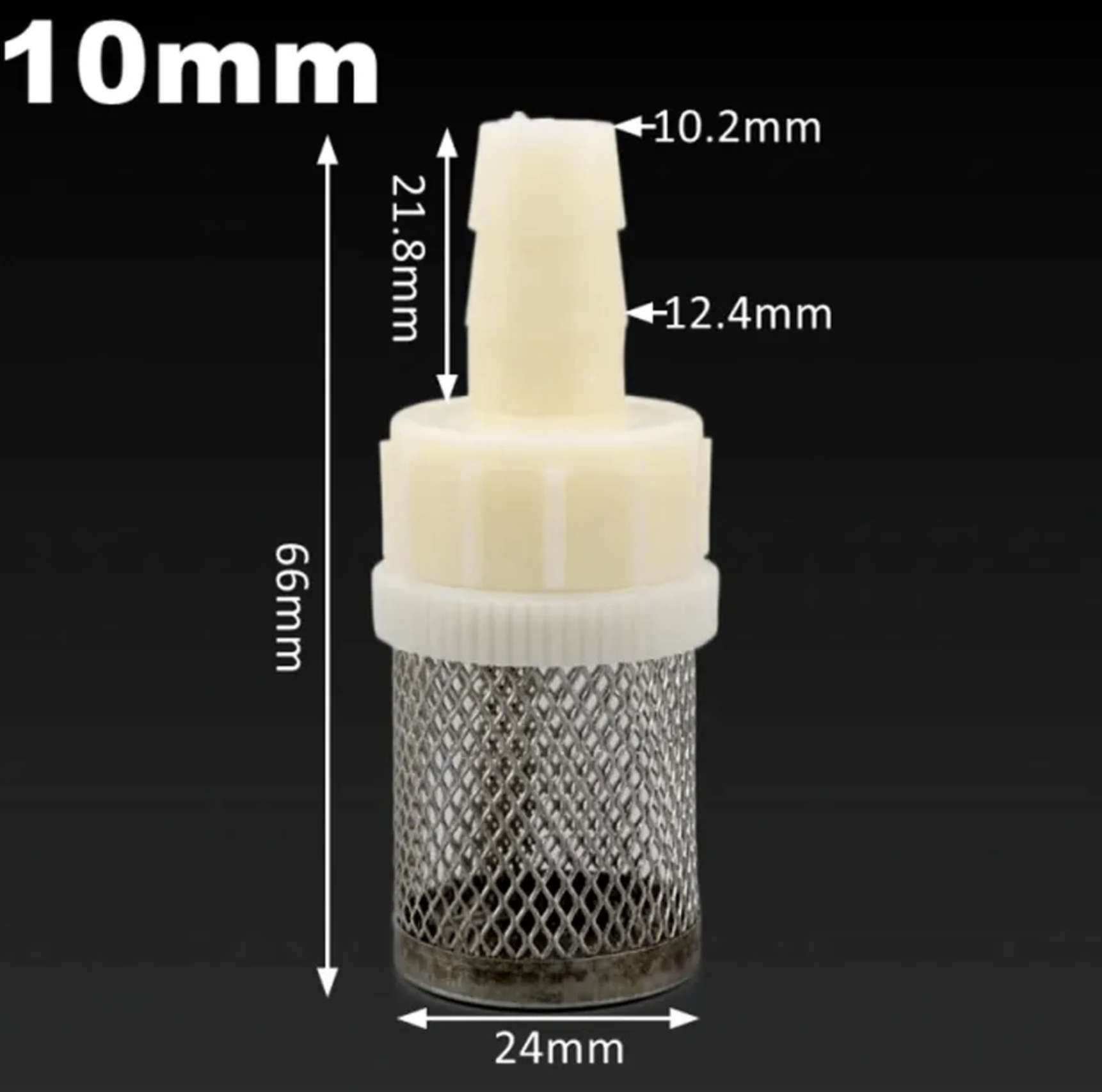

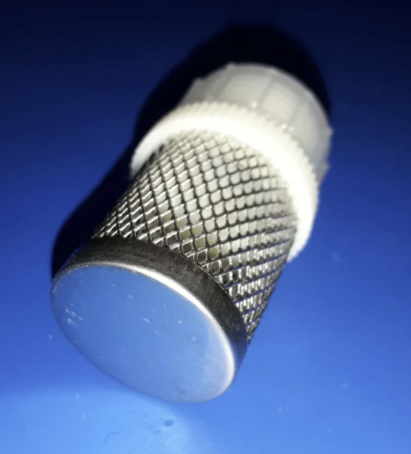

проблема в не ровной трубке была рядом внутреннего блока, если избавится от этой емкости и воткнуть на конец металлопласта, такую насадку решит ли это проблему задувания ветра? Снимок экрана 2025-06-16 130812Снимок экрана 2025-06-16 130823

Насчёт сеточки ждите ответа профессионалов. Я не знаю. Но учитывая выше отмеченное, я бы во-первых, загнул трубку на выходе

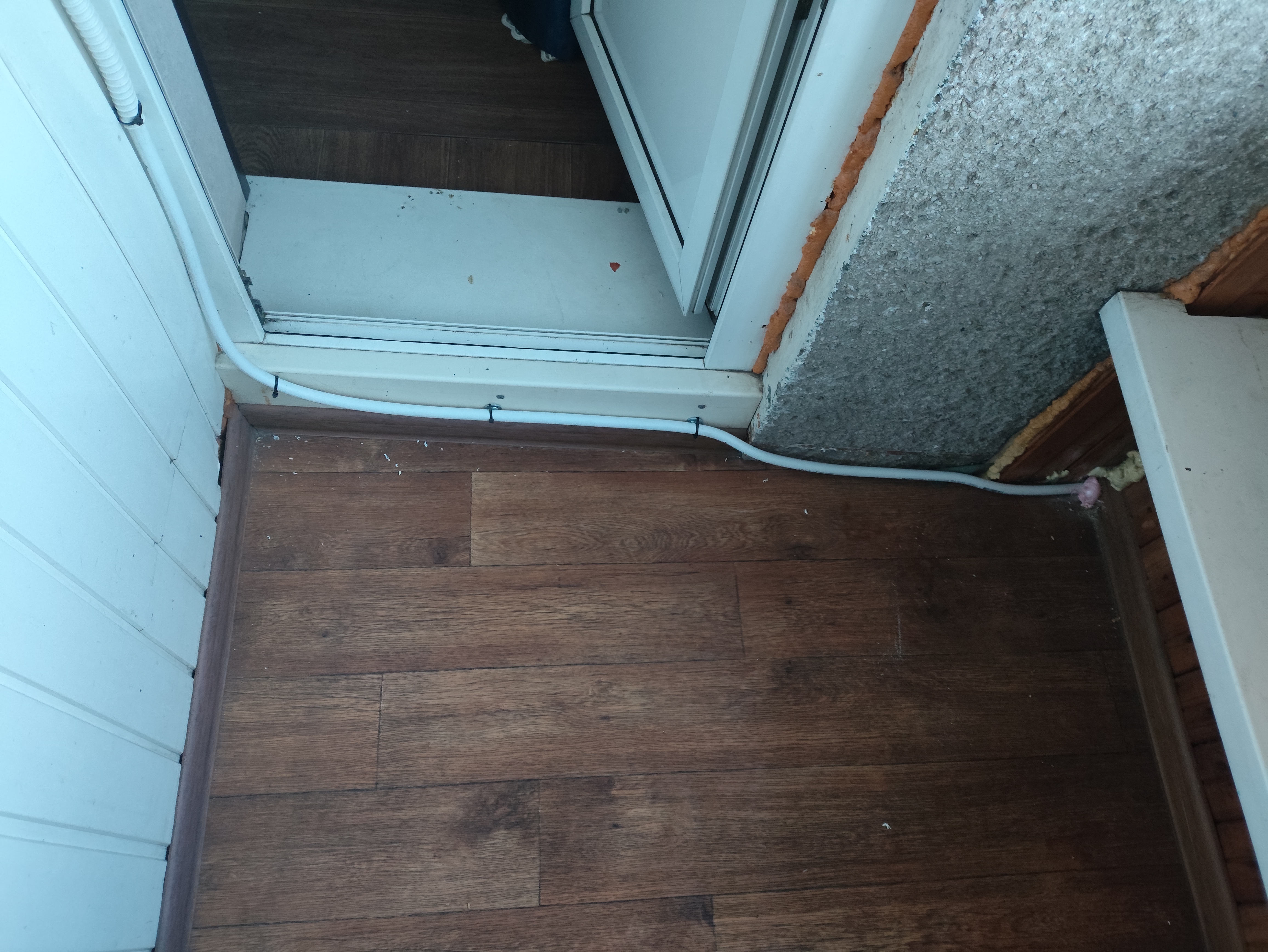

до трубки так просто не добраться там метра 2, придется вытаскивать полностью металлопласт, рассверлить больше отверстие 25-26mm чтоб еще фильтр пролез, загнуть трубку и пихать2025-04-01 19-15-15 2025-06-16 13-54-552025-06-16 13-55-11

Platina88, никакой фильтр вам не нужен. На МП трубе ставите сифон гидрозатвор - над ним воронку, над воронкой трубу отходящую к кондею.
Есть стандартные готовые решения для этого. Или сделайте свое из бутылочек и тд...

Если проблему нашли и устранили и ваша коробочка не мешает, так и оставьте понаблюдайте. Непонятно правда, у вас конец входящей в нее трубки в воде или нет. В любом случае потом, если что поднимите выше уровня. Правда, там и воду оставлять нежелательно - кто-нибудь там разведётся
трубка была в воде и создавался гидрозатвор, сейчас не стал рисковать просто емкость выше приподнял и теперь вода самотеком уходит, с таким разрывом по идее ветер не должен задуваться и попадать во ВБ
