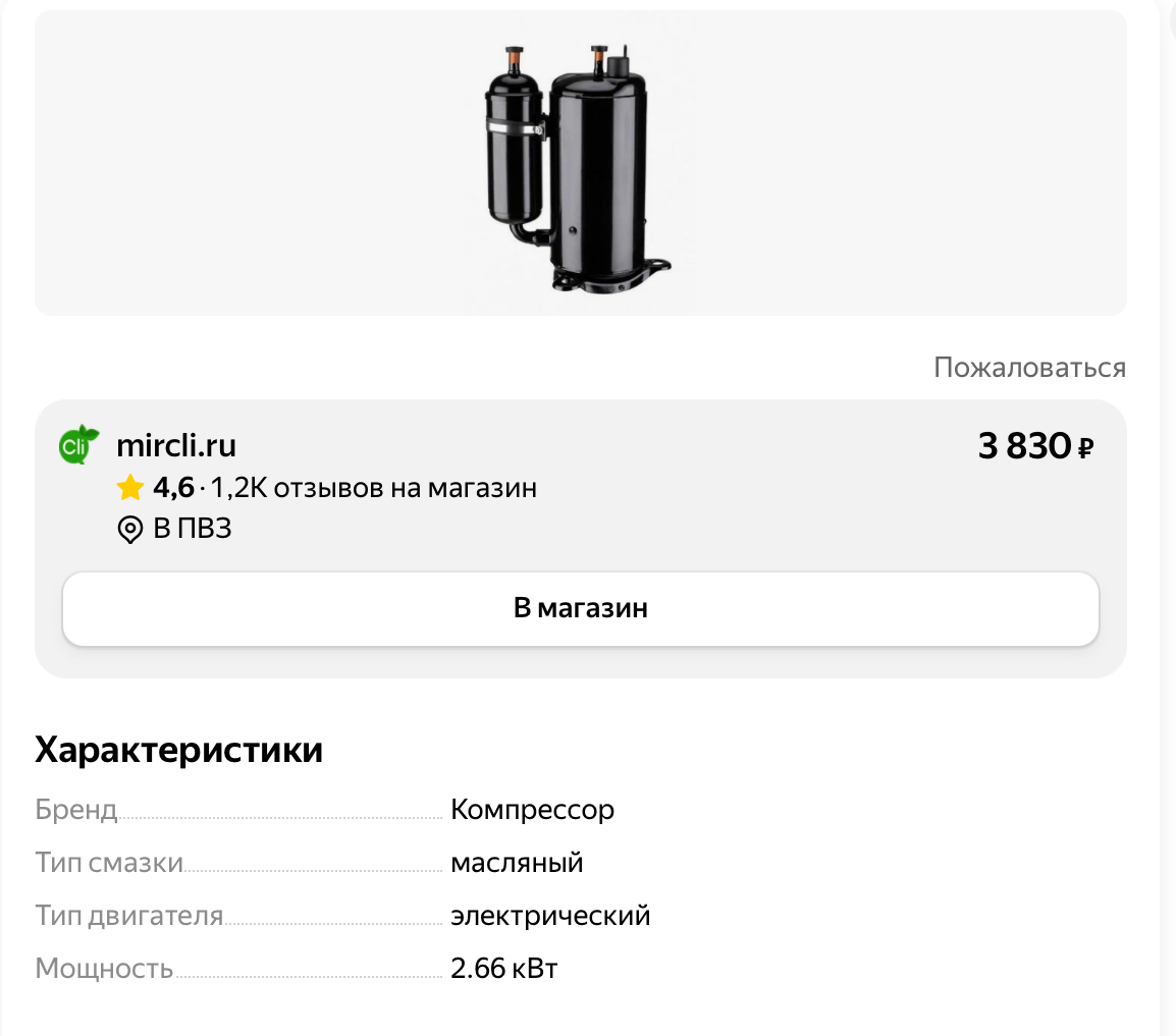

13.06.2025 в 13:47:29
Dmitry47 написал 13.06.2025 в 13:33
И я сомневаюсь, что реально компрессор виноват.
Ессно, ты такой опытный специалист - что сразу понял ))) тебе даже симптомы никто не говорил )))
Допустим компрессор 15тр и замена 15тр,
Первое что выскочило IMG_2487 С ценой работ - если специалист не из Владивостока а с соседней улицы - и в удобное для него время - то 5-10 тыров за час-два работы вполне нормально. Итого 15. Новый наверное от 50 +установка 15 и куча косяков (возможных). Старый дорого не продашь (примерно за 3-5) Так что не все так однозначно как ты рисуешь.

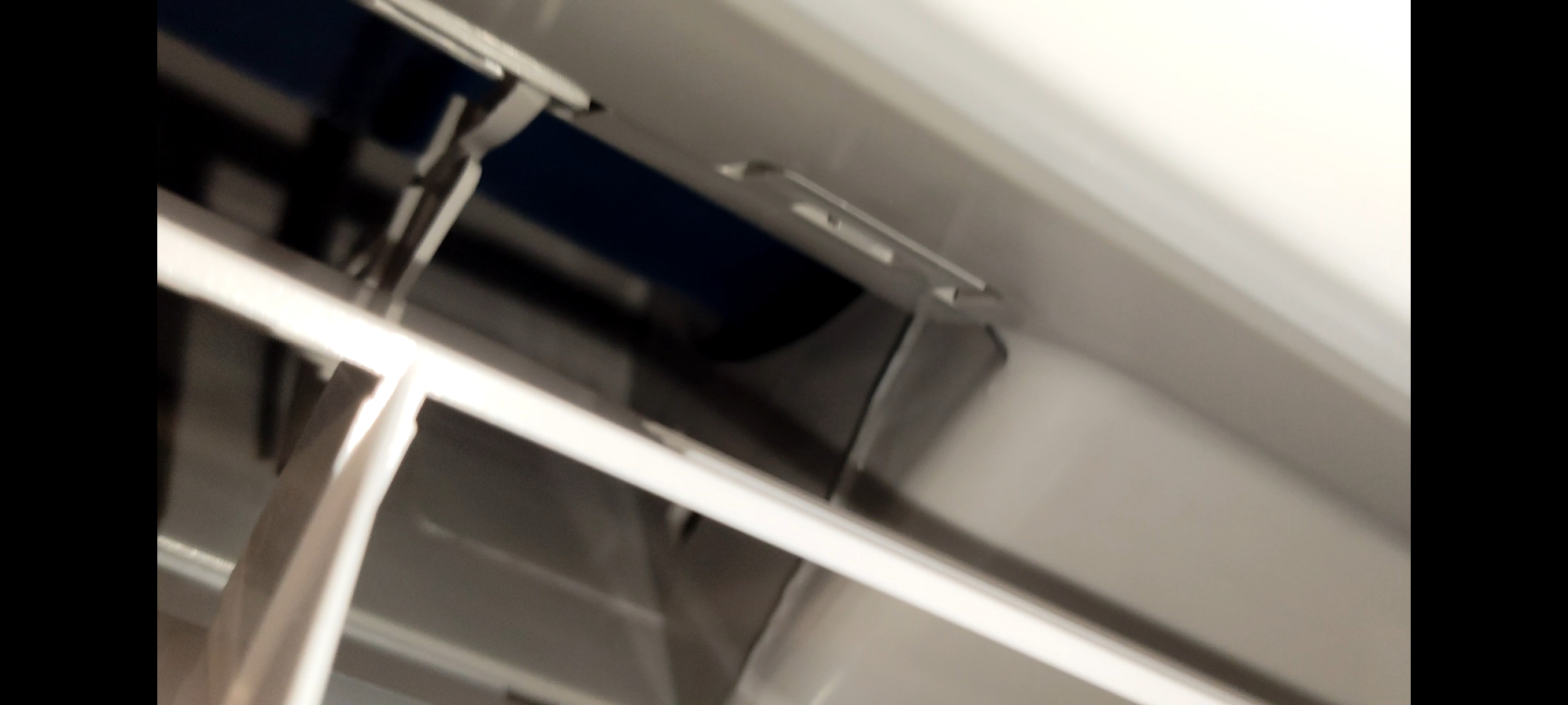

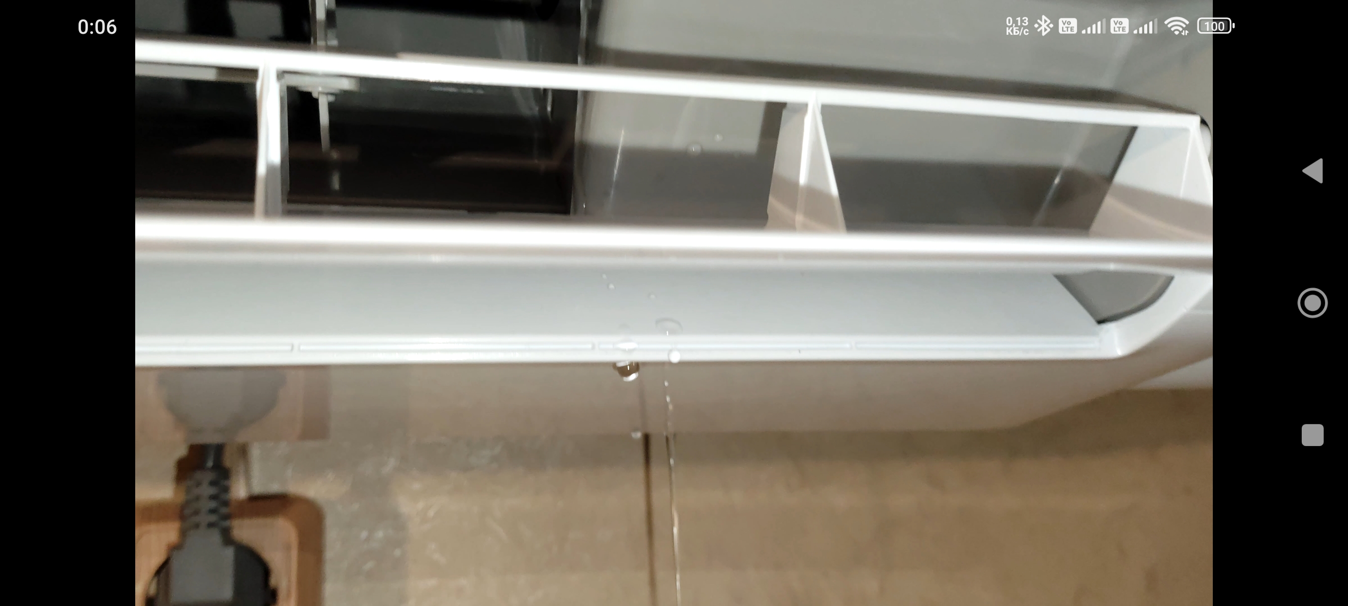

14.06.2025 в 20:40:47
не везёт мне с кондеем, неделя прошла и опять проблемы начались, сегодня вечером суббота запускаю проходит где то час, полутора и из внутреннего блока справа ручьем потекла вода и все это прям мне на монитор... Почему только через неделю это проявилось? я практически каждый день им пользовался и ничего не бежало, по охлаждению все хорошо, утечек больше не было100001221910000122211000012223

14.06.2025 в 20:47:05
Platina88 написал 14.06.2025 в 20:40
не везёт мне с кондеем, неделя прошла и опять проблемы начались, сегодня вечером суббота запускаю .....
У тебя сливное отверстие (возможно) слева - а когда снимали-ставили - наверное уклон небольшой в обратной сторону сделали. Похоже на это.просто подровняй БВ, проверь уровнем. Для начала. Дренаж врятли засорился, но если так - после проверки расскажу как исправить. Может и дреншланг коряво уложили когда вешали.

15.06.2025 в 08:49:17
Platina88,  Я думаю, что вот эта штуковина, сделанная вами, влияет на течь воды из ВБ: https://mastergrad.com/mediafiles/d1/e7/71/d1e77170623383d0e9b3ec6b35482010.jpg

15.06.2025 в 18:07:29
марс написал 15.06.2025 в 08:49
Нет, это элементарный простой гидрозатвор, равноценно даже если бы я канистру поставил на балконе не выводя дренаж на улицу, тут вода на небольшой уровень подымается в бутылочке и дальше уходит по металлопласту на улицу
