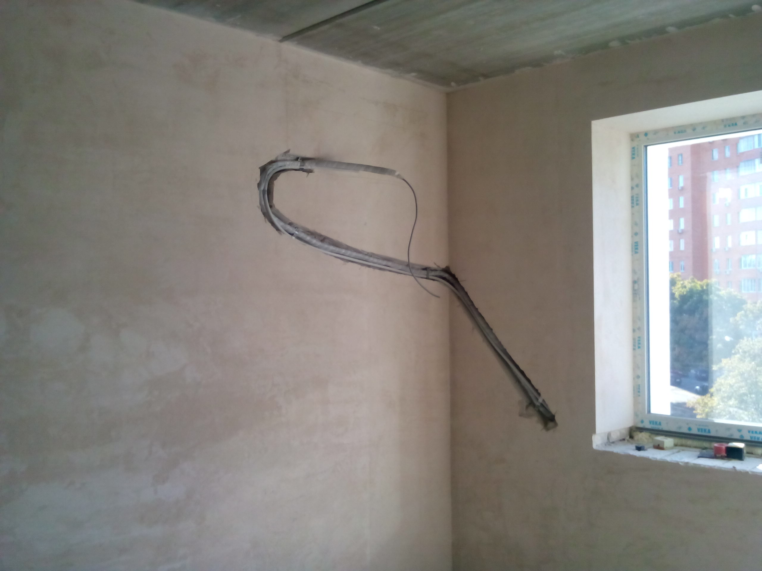

Ситуация следующая.Сказала монтажником отступить от стены 40 см для монтажа кондера т.к.там будет ниша под шторы (от стены до стены.глубина ниши 28 см) Они сделали вывод на расстоянии 112 см для левостороннего крепления блока (фото не с объекта а из интернета - не сфоткала еще; но расположение абсолютно такое же - левосторонее и перпендикулярно окну) После замера поняла что они зачем-то учли ширину кондиционера 70 см.Какой у меня будет кондер они не спросили.А я не учла что у всех разные представления о "стандарте" ширины кондиционера Но я уже выбрала ASW-H09A4/CA-R2DI и у него ширина 79 см Теперь выходит что у меня до штор будет 5 см Вопросы:
  1. стоит ли заморачиваться сейчас с трассой? казалось бы с навешиванием блока нет проблем (отодвинул штору и все). Но не слишком ли мал зазор до самих штор? Они у меня от стены до стены.
  2. можно ли его будет сместить от ниши на 1-2 см подальше от штор? вопрос вызван тем что там металопластиковый дренаж и кольцо из-за левостороннего размещения. с фреоновыми трубами и так ясно что нет проблем. Но про возможности движения по дренажу мне не очевидно. Менять кондер на другую модель е хочу.Этот выбран из-за встроенной перфорации и режима рассеяного потока что для меня важно в спальне
Вот думаю надо ли тратится на переделку и переплачивать, или забить? Не могу понять критичность такого минимального расстояния до ниши со шторами Есть кто из практиков?

АленкаСамара, у вас же наружные стены монолитные, как же их проштробили?

Вадим М, нашлась фирма что даже заключила договор))) правда одна в городе. к счастью уложили шлейфом аккуратно. араматура цела. в одном месте только увидела что обнажилась. Но да...я зануда. Это порок? )) Дизайнеры еще зануднее))

Да, мы заняты все были, битвы в соседних темах. В твоем случае ошибок много, есть фатальные и есть несущественные. Тебя какие больше интересуют?

Меня интерсует повешу ли я потом кондер 79 см без гемора для его работы А не количество ошибок

А "гемор" для окружающих, на которых будет капать вода с фасада, Вас не интересует? Для Вас он тоже будет: вывод дренажа на улицу может быть прямо запрещён. Про диагональные штробы в монолите говорить вообще не приходится.
