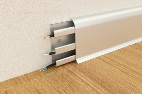

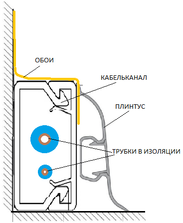

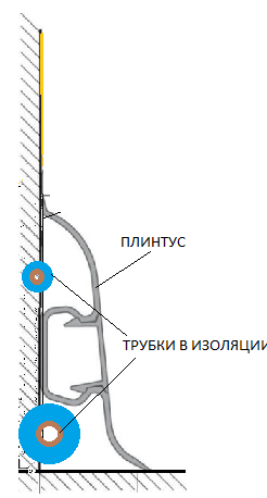

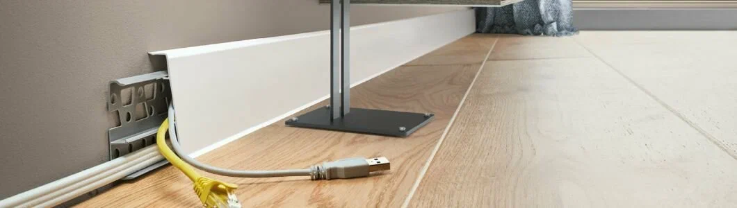

АленкаСамара, можно в плинтусе провести,использовать у фасадной стены специальный электроплитус :imageimage Либо сбить за плинтусом штукатурку, проложить трубки в изоляции и закрыть сверху им: пр2 Либо сначала прикрутить кабель-канал высотой, равной плинтусу, оклеить его обоями, а на него уже плинтус прикрепить: ПР Я делал по второму варианту, хотя рассматривал и другие. Правда монтажники возиться со скрытой прокладкой трубок отказались напрочь, пришлось проводить самому.

Вы что, штукатурить этот БЕТОН не будете? Тогда используйте те способы закрытия, что я Вам предложил и даже нарисовал схему. По плинтусу, под батареей. Смысла утолщать всю стену до потолка ради двух трубок в нижней её части не вижу.

У фасадной стены, как правило, висят шторы, за которыми не видно. Но даже если и заметно, не вижу ничего страшного в наличии у одной стены другого плинтуса. Однако, если для Вас это принципиально, я и способ с обычным плинтусом привёл:image Плинтус здесь может быть абсолютно любым.
