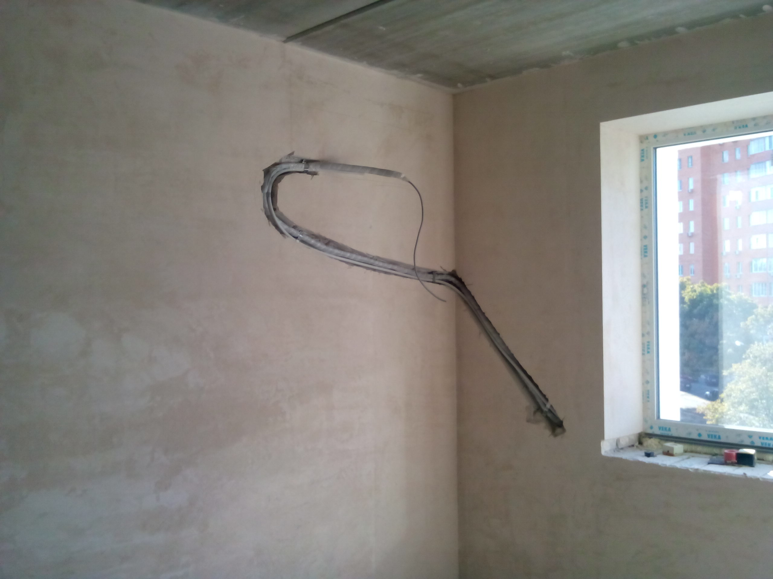

Вот чем закончился выбор прокладки трассы, терзавший ТС 3 страницы:

нашлась фирма что даже заключила договор))) правда одна в городе. к счастью уложили шлейфом аккуратно. араматура цела. в одном месте только увидела что обнажилась.
Пусть диагональная штроба в монолите, главное - есть договор!)))

Вадим М написал 08.09.2026 в 14:24
Вот чем закончился выбор прокладки трассы, терзавший ТС 3 страницы: )) АленкаСамара написал .....
А чем опасна диагональ? Да и вообще - все эти монолиты - большой вопрос. Защитный слой обычно 20-30мм , а штроба никак не мненьше 40, и арматуры нет.
