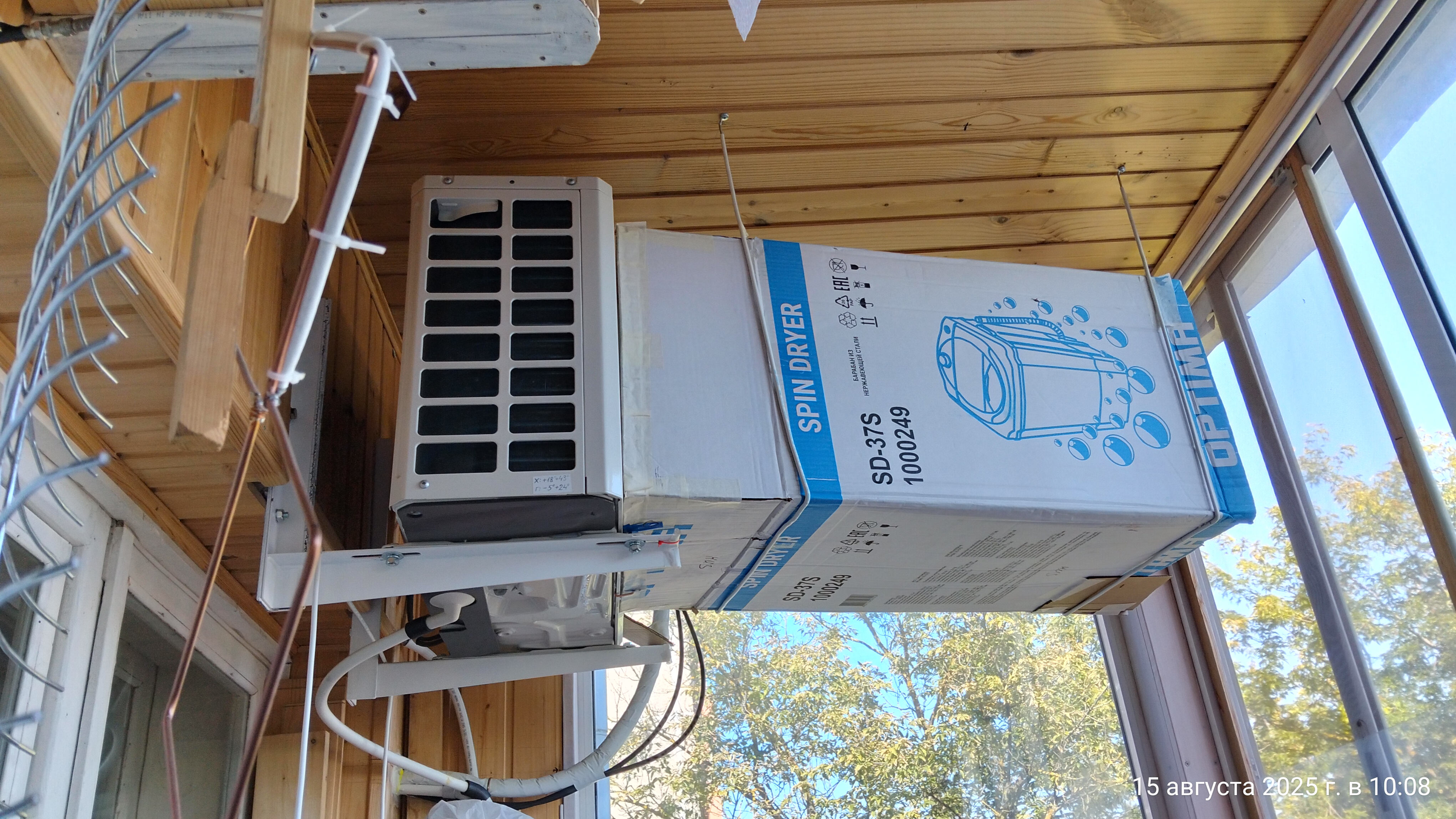

kamenkapenza написал 10.08.2025 в 12:09 Можно ли ставить за окном зала внешний блок в застекленный балкон?
Чтобы на балконе было комфортно в том числе и наружному блоку желат. вешать так, чтобы воздух от вентилятора как бы "выбрасывался" через открытую створку окна, а не упирался в противоположную стенку балкона. В идеале по каналу, а приток свежего чз другую створку. (У меня подвешена картонная упаковка от центрифуги. Но это для простого dantexа. Для toshiba  такой колхоз не годится). Придется еще следить, чтобы косой дождь не залил балкон. И надо не забыть вывести дренаж от поддона наружного блока (при работе на обогрев).

марс написал 11.08.2025 в 13:31
Балкон будет остеклен, 3 створки будут открываться. Может, этого будет достаточно, чтобы забирать воздух с улицы...Или как то прокладывают канал через каркас стеклопакета, сверлить дырку, чтобы установить кондиционер рядом с балконом на стене сбоку. Или тянуть какой то канал через гипсовую перегородки до кухни несколько метров, а там под окно.

kamenkapenza, не хотите проблем - не ставьте на застекленный балкон или лоджию. Знаю что много таких - переустанавливать пришлось - задыхалась.

kamenkapenza написал 13.08.2025 в 21:23 Или как то прокладывают канал через каркас стеклопакета
Не понял, но думаю и не важно, вам ув. BV сказал, что нежелательно. Вот фото моего колхоза. Плюсы только в том, что всегда чистый теплообменник, так как пух не залетает на балкон через антимоскитные сетки, на балконе свежий воздух уличной температуры, так как идёт интенсивный воздухообмен и бельё, например, высыхает быстрее. Без короба Т на балконе отличалась от уличной в + или - в зависимости от режима (нагрева или охлаждения). Про минусы я писал выше. У нас дом обшит, балконы хилые, повесить можно, но трудозатратно. Из пятерых соседей живущих на юго-западной стороне дома, у четверых внутри на балконах без всяких каналов. У меня северо-восточная сторона. Хотя всё равно думал, что это временный вариант. Оставил даже запас трассы и не сгибал сильно. Но лень, да и привыкли уже, пока ходячие, выйти на балкон открыть/ закрыть створки окон. 1000021409

Внешний блок дует вперед, если он будет дуть в стену (закрытое окно) то конечно перегреется. Но если можно не вешать на балкон, лучше не вешать, зачем портить балкон.
