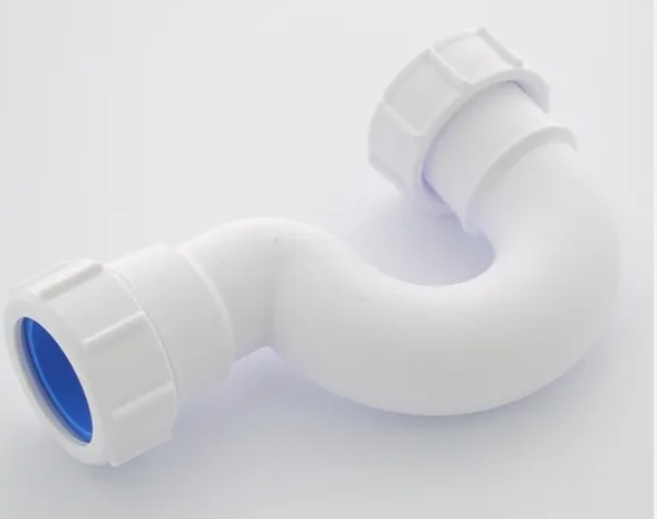

Пропихните через него брикет мусора из робота.
Там не брикет, а грамм 100 смеси пыли, волос и мусорных включений. Они свободно попадут в трубу смоются водой, а метра через 2 уже преодолеют гидрозатвор, ведомые течением. Переживаю лишь за ушные палочки. Но фильтровать мусор не получится по обозначенной Вами причине.

Вадим М, с потоком воздуха разберитесь сначала. С размером сифона потом (естественно, согласуя с ним мощность воздуходувки). Нет смысла экономить в габаритах, поэтому трубный, а не извращения в виде плоских душевых. image
Угадайте, что с этим будет после встречи с водой?
Больше скажу, если сделаете вдоль трубы аквафильтр, то перед сифоном сможете сделать выход воздуха в атмосферу, не придется продавливать гидрозатвор.
Согласен, это главное. А то может оказаться, что там по принципу обычного пылесоса устройство - тогда вообще ничего не получится.
Диаметры сифонов обычно не более 40 мм, а труба 50 (уменьшать, я думаю, не стоит). Из канализационных отводов, думаю, надо собирать.
