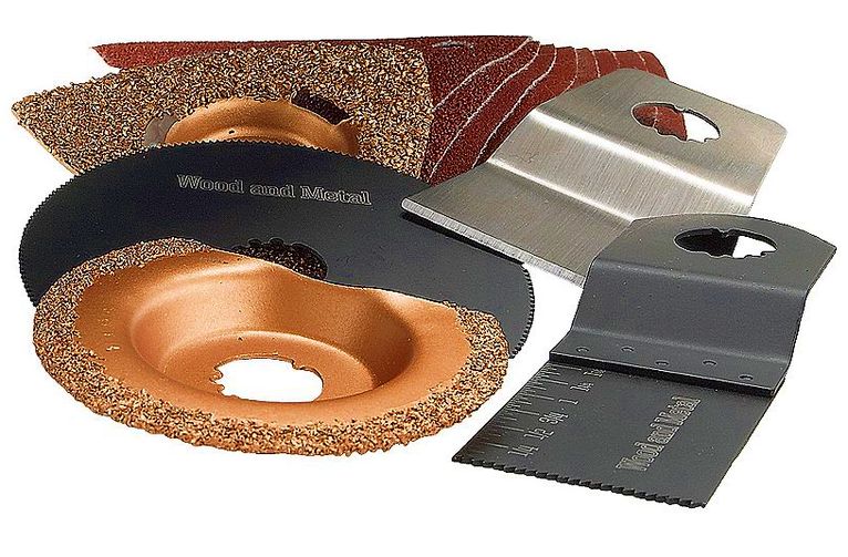

меня же интересует возможна ли деликатная разделка с применением осциллирующего дивайса
Тестил сегодня новые насадки. Как появится свободное время, соберу видео.
По насадкам:
Новая торц. пилка. Без разводки, дерево горит, но проходит довольно неплохо. Распилен 10 мм латунный пруток. Повреждений зубьев нет, только краска слезла.
Рашпили. Дерево довольно хорошо зачищают. Проверял на шпале и на доске из сосны. На шпатлевке не проверял, т.к. не было возможности. Проверял на бордюрном камне, шлифует, но думаю, долго не проживет эта насадка, если работать по бетону. Хотя это уже не её предназначение.
Сегментная с напылением. Проверял на швах плиточных. Проблем не заметил со швами, саму плитку резать не будет. Есть претензия по качеству посадочного гнезда. Буду разбираться.

Зря вы так быстро водили рашпилем по брусу - может, при более медленном - он бы получше обдирал грубую кожуру ?
А вообще там в девайсе есть регулировка оборотов? Чтобы можно было и пилкой без разводки пилить без дыму - это не есть хорошо .
Скорость в ролике увеличена в 2-2,5 раза.
Регулировка есть, я все испытывал на макс оборотах, т.к. заодно проверял работоспособность изделия, стараясь не делать паузы более полуминуты. На малых оборотах пилит без дыма, проверено. Пока что, новую торцовую пилку убить не смог. Пилил латунь, ей хоть бы хны, хотя производительность невысокая по металлу. Жесть и гвозди еще не пробовал.
"Грубую кожуру" там довольно сложно сожрать всю, т.к. поверхность шпалы имеет впадины борозды, до которых добираться еще было где-то 2-3 мм. В ролике эти впадины заметны.

Хм..., ожидал несколько друго эфектата от насадок с карбидом вольфрама, мне так показалось, возможно, они недосточно агресивны, они скорее рвут матерьял чем режут, возможно для таких работ по дереву нужна еще больше скорость, хотя сомневаюсь, если нет острых режущих граней то они все равно будут рвать и палить при этом дерево еще. Огромный плюс это в ресурсе конечно, и тут возможно их удел в обработке гипсопоподобной твердой штукатурке, но не в бетоне конечно, уж слишком высокая абразивность у него. А для дерева все же лучше использовать липучки с карбидом кремния или с электрокорундом.
Работа с пильным полотном очень понравилась, машинка хорошо себя вела, то что подпалила немного дерево, полагаю это не катастрофично ибо всеравно прийдется зачищять и подравнивать.
Был бы там эксцентрик типа плоскошлифовалки, то да, было бы агрессивнее, но тут угол качания довольно небольшой. Я действительно такую производительность и ожидал. Хотел проверить на штукатурке, но нет возможности. На бордюрном камне проверял чисто на износ, удивило то, что повреждения насадки были минимальны. Хотя бетон ему не по "зубам".

Да, согласен с Вами. Значит для машинки слишком велик зубчик с Карбида фольфрама. Хотя если на штукатурке, и помогать движением руки, от части должно прокатить, мне так кажется.

У меня в наборе шли три насадки с твердосплавными - треугольная и 2 круглых. Так вот круглой после штукатурки резал штробы под провода, вырезал маяки, ну и по мелочам бугры там углы и т.п., швы от плитки вобще без проблем, со всеми этими работами износ был минимальный, причом и по бетону нередко подцеплял. Вообще я просто хотел рассказать как ее убил чтоб никто больше не напоролся - когда попытался порезать гипсолит - после пары разрезов вся эта твердосплавная насыпка отлетела начисто, в нем потом я уже потом когда присмотрелся что были какие то вкрапления черного шлака - с виду как матовое стекло, что оно такое не знаю к сож((
Цена на насадки для МЭВ-0,25 МФ, с возможность заказа непосредственно на заводе в г. Смоленск.
Торцовое пильное полотно Для выполнения вырезов в пластике, древесине, гипсокартоне и мягких металлов Цена 60 руб.
Сегментное пильное полотно Для пластика, стеклопластика, дерева, гипсокартона, замазки, цветных металлов и жести. Цена 120 руб.
Твердосплавный рашпиль треугольной формы Для грубошлифовальной обработки шпательной массы, плиточного клея и дерева. Возможно использование с отсосом пыли и без него. Цена 250 руб.
Твердосплавный рашпиль пальцевой формы Для грубошлифовальной обработки шпательной массы, плиточного клея и дерева. Форма пальца с двусторонним покрытием оптимально подходит для художественных работ. Цена 250 руб.
Сегментное пильное полотно с твердосплавным напылением Для разрезания дефектных плиточных швов и фрезерования штукатурки и аналогичных строительных материалов. Цена 300 руб.
Насадка для шлифовальных листов Насадка для крепления шлифовальных листов Цена 70 руб.
Шлифовальный листы разной зернистости Для шлифования зернистостью 60, 80, 120, 180 различных поверхностей Цена 10 руб. за шт.
Базовый комплект насадок поставляемых к изделию Торцевое пильное полотно, сегментное пильное полотно, скребок, насадка для шлиф листов и шлифовальные листы, шестигранный ключ Цена 225,15 руб.
