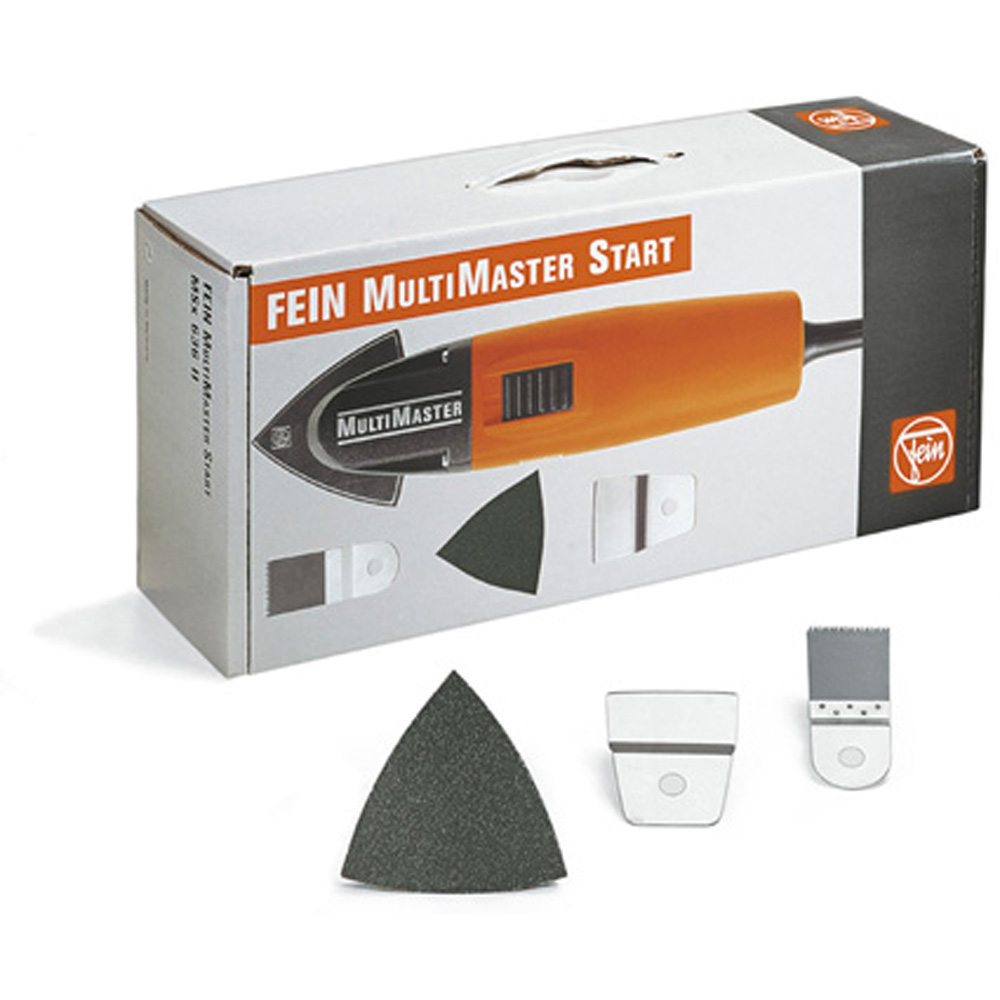

chico63 написал : что на одном из американских девайсов вообще круглый хвост
У предыдущего Fein MultiMaster такой крепёж.

svetliy1963 написал : У предыдущего Fein MultiMaster такой крепёж.
Да, вот вроде и товарищ Спех давал ссылки на американские тесты разных жужжалок - там у одной из них была такая посадка, только запомнилась мне рифлёная поверхность зажимной шайбы( гайки,болта ). На болгарочных гайках вроде так же делают иногда.

chico63 написал : только запомнилась мне рифлёная поверхность зажимной шайбы( гайки,болта ).
... она типа "пирамидки" в основание ,что прижимает пилку и какая-то "упруго-прижимистая"... и всё-равно это уже пройденый этап.. такой крепёж, хоть он и самый уневерсальный(можно вешать любую расходку у которой есть просто дырка на 10мм.) годиться только для слабеньких,типа Проксона,машин... Там держит мёртво, а у старого Файна случалось( видел в сети жалобы пользователей) и проворачивалась расходка.. Может плохо зажимали,не знаю,но Файн быстренько отреагировал и заменил систему крепежа.. уже давно..:)
