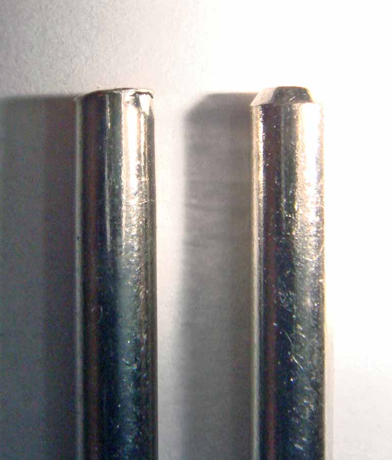

kalinkin, присоединяюсь к мнению HID-а, с акцентом на Ваш 1-й пункт и пожеланиями по части переходника. Посмотрите ещё нормы зазора в вилке: шум при работе изрядный (Энкор работает заметно мягче). Небольшой офф, чтобы не таскать Вас по темам: приобрёл МЭД (к нему замечаний пока нет), но вот комплектная расходка вызывает недоумение: часть хвостовиков с довольно аккуратными фасками, а часть рубленная прямо из-под штампа, да ещё с облоем. Причём в коробочке они рядом лежат: алмазные (к примеру) шарошки, явно из одного источника. У некоторых прослеживается кривизна - такую оснастку без биения не зажмёшь. Обратите внимание.

Malevich
Malevich
Регистрация: 01.02.2009
Сообщений: 2571
12.04.2012 в 17:09:13
kalinkin написал : спасибо за информацию, обязательно проверю.
Чтобы не быть голословным: алмазные шарошки из соседних ячеек
Это офф, к МЭВ никакого отношения не имеющий! :)
