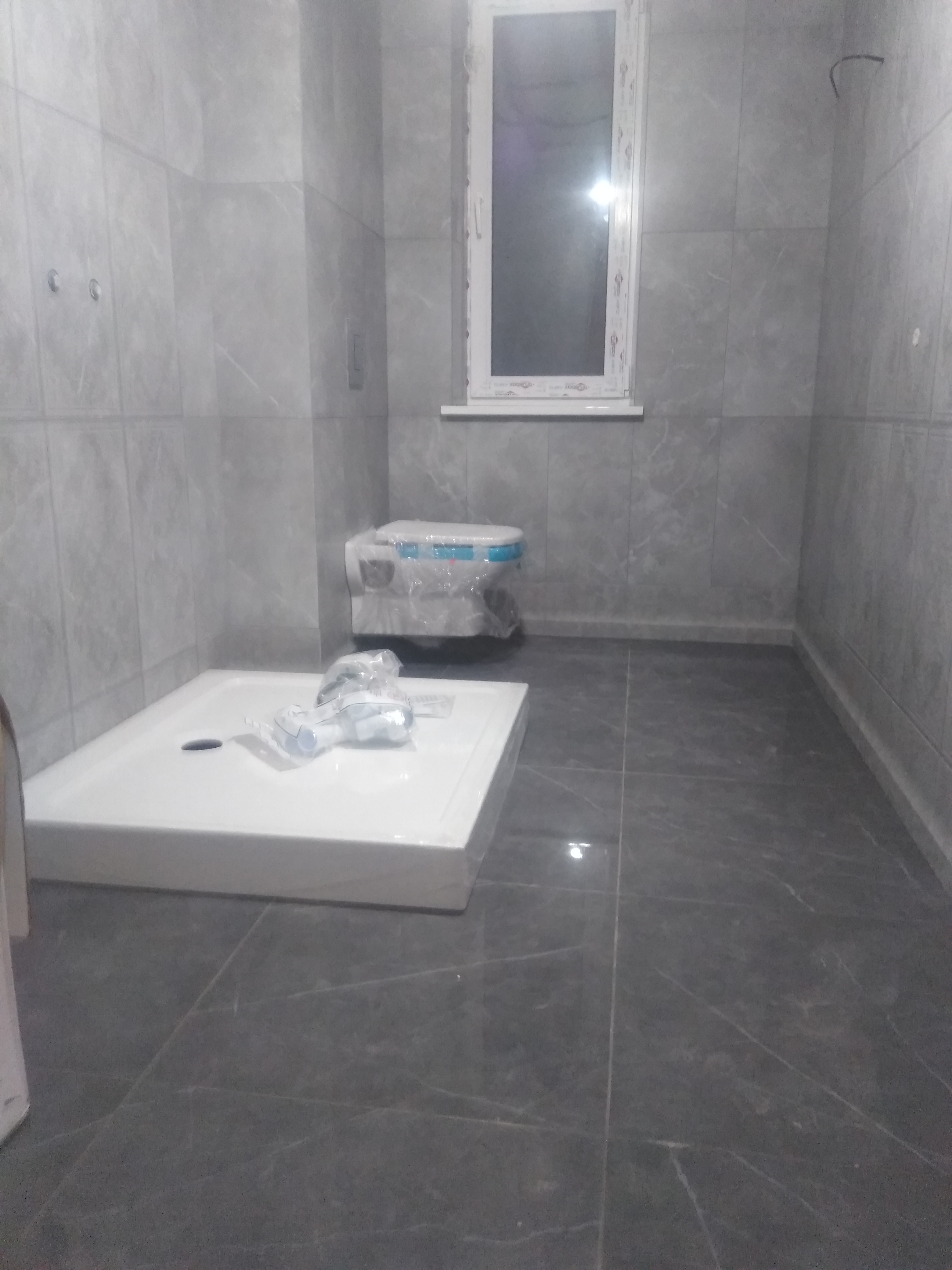

Для не верящих наслово, выйдя с больничного сделаю картинку с горбами 1200, если не запамятую

baly написал:
Covboy написал: На картинке горбов не видно. Линейку метровую на ребро, тада поверю.
Covboy, мало того настенная ещё и пропеллером попадались, которая на картинке :a
baly, вроде и с одного города, но мне италон 1200 на 600 приличный приезжал. Max. 1-2 mm. на 1200.(Ступино). А 600 на 600 вообще сказка. Как зерцало.

baly
baly
Регистрация: 14.11.2008
Брянск
Сообщений: 1898
24.01.2019 в 20:31:03
Covboy, возможно у мну 3й сорт. Вот этот был по плоскости норм., только в размерах слегка гулял
