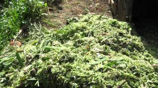

Ника написал : Собственно вот мой измельчитель для мульчи.
Нож от триммера чемпион, диск с валом от стиральной машинки, пила Stihl 180, собранный агрегат ставлю на барабан от стиральной машинки. Пила легко выполняет 2 функции, пилит в стандартной сборке, и шинкуется в не стандартной сборке. 2й сезон, пользуюсь без проблем, ветки шинкуются в толщину с два пальца. Можно и в 3 пальца, но у же туговато и не рекомендуется. Видео пока нету, выложу пой же, как растает снег.
И так мой прошлый измельчитель был из бензопилы,сейчас принцип тот же, только в место бензопилы культиватор. Собственно вот видео.
измельчитель 3 Снимал с фотоаппарата поэтому 3 видео.

Сегодня снял видео о моём мельчителе. Поменял ножи и немного переделал неподвижный нож. Сейчас хреначит будь здоров. Сегодня работал в огороде. Видео коротковато, память на фотике маленькая. Но, вроде, всё и так понятно. По сравнению с тем, что было - небо и земля. Теперь только корми его и корми. Ножи двухстронней заточки. Если и затупятся, можно просто перевернуть, а потом и заточить. Вообщем теперь всё. Я доволен.
