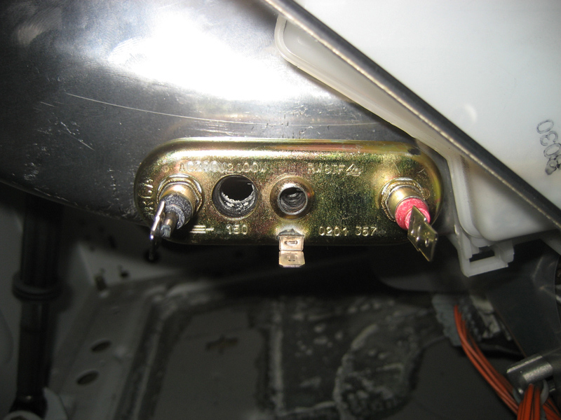

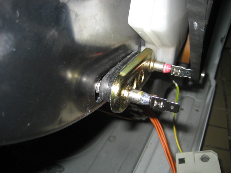

Посоветуйте, как снять ТЭН? Открутил гайку, ТЭН вышел на глубину резинки, утопил винт полностью, ТЭН не снимается. Понял, что утапливать полностью винт не надо, что теперь делать? как исправить ошибку?

Добрый час, новый то есть? или сначала достанем и будем новый искать? тянуть надо, его там распёрло от сквозной коррозии или взрыва..

Medtech написал : или сначала достанем и будем новый искать?
Вот именно, сначала достанем, а уж потом, вместе с ним, за новым. Оно как-то спокойнее на душе

Кроме того, у некоторых машинок его конец поддерживается такой пиздушкой в виде загнутой проволочки.
В этом месте часто наматываются ниточки и т.д.;
я аккуратно качал тэн в разные стороны и тянул - вылез.
в общем - тяните.
винт тут не при чем.

Чтобы темы не плодить. Машинка та же. Это наверное и не очень важно. Тэн вынул, но с ним же вылезла "загнутая проволочка" (см. предыдущий пост). Надеялся, что это косточка от лифчика, но попробовал вставить Тэн - дальний конец не фиксируется, болтается. Тэн 300 мм, масса смещена к дальнему концу. Боюсь, что например при отжиме без фиксатора будет болтаться, стучать по баку, а там и накроется вскоре или чего доброго заклинит бак. Что делать? Попробовать чуть согнуть тэн, чтобы прижать к баку?

Почистил, поковырял, не с первого раза, но нашел-таки в баке скобу :) Вопрос отпал
