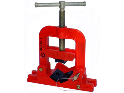

В общем, нужен совет. Есть три варианта трубного зажима: китай за 800р, с ножами гильотинного типа, немец за 3600р синий с пластинами из лигированной стали и Риджис за 5800р. Что выбрать? немца?
Последние два с тремя губками - пластинами.

АлекСАН_dr
АлекСАН_dr
Регистрация: 12.02.2008
Сообщений: 8193
02.04.2010 в 23:33:45
2os
Что-то вроде этого...У меня, правда, "маде ин СССР", но похожей конструкции уже лет 20-ть...

os
os
Сообщений: 775
03.04.2010 в 00:06:47
Suever написал : 50 резьб точно хватит
Спасибо, значит мне пакета 0.5 кг точно хватит.
NNN написал : "маде ин СССР",
Вот и мне такой нравится, у него хорошие твердые и большой площади губки, трубу надежно держит.

os написал :
  1. резать трубу (1/2") буду болгаркой, а кто и чем фаску перед клупом делает?
так же болгаркой
os написал : Еще спрошу: как и чем лучше зажимать трубу при нарезке резьбы клуппом? В прямых тисках зажимал - иногда плющится Прикупить струбцинку зажимную китайскую или посерьезнее?
газовым ключём двойкой, им же и кручу трубу неразжимая
