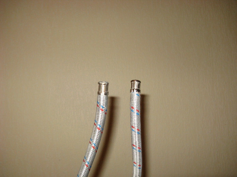

ломастер написал : внутри металическая трубка на которой крутится гайка проржавела по всему радиусу.
Из какого металла трубка? Запилите напильником. Если белый - скорее это силумин, а не латунь. При коррозии он становится темно серым. Силумин дешевле, но для таких мест совершенно непригоден

2GVK На подводке везде латунь,оплетка нержа,лопается резинка.

сухов написал : 2GVK На подводке везде латунь,оплетка нержа,лопается резинка.
ну значит не везде :)...
2GVK
GVK написал : Из какого металла трубка? Запилите напильником.
трубка из блестящего металла , при коррозии по краям темный. При попытке оторвать трубку на ответной части она отламалась без особого усилия, практически от легкого прикосновения. Подводка без наклеек производителя, безымянная...

Судя по торцам слумин

сухов написал : 2GVK На подводке везде латунь,..
я бы написал "...должна быть латунь..."
ломастер написал : трубка из блестящего металла , при коррозии по краям темный.
та трубка, что на первом фото, должна быть белой - это обжимная гильза. А вот на втором фото трубка, которая внутри, похожа на силумин. Шеркните ее напильником. Силумин белый, латунь - желтая.
PS латунь тоже дрянь бывает, не каждая марка для сантехники подходит. Плюс электрокоррозия может случиться. Подводка, часом, не к бойлеру?
