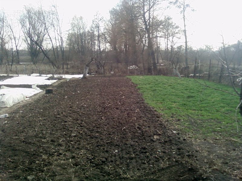

Harahondya, классно получается!!! Но зачем Вы такое маленькое жито перемололи? Пускай бы еще наросла биомасса. Да и корешки тоже. Я свое буду перемалывать, когда первые колоски начнут вылезать. Посеяно густо и выросло неплохо, поскольку отец его осенью во время засухи поливал (вдоль огорода водопровод проложен). Вот пару недель назад закрывал влагу на незасеянном куске огорода, а рядом жито зеленеет

Tomkol написал : Но зачем Вы такое маленькое жито перемололи?
Это что бы Вы на вибрацию глянули!:D А если без шуток, то картошку садить скоро буду! Вот и готовлю почву:flirt
