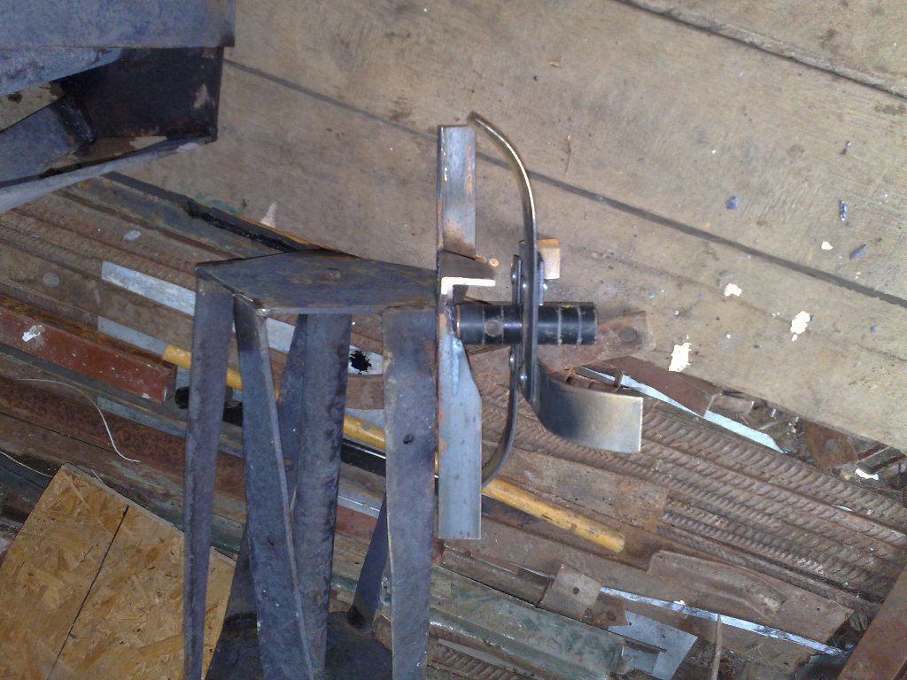

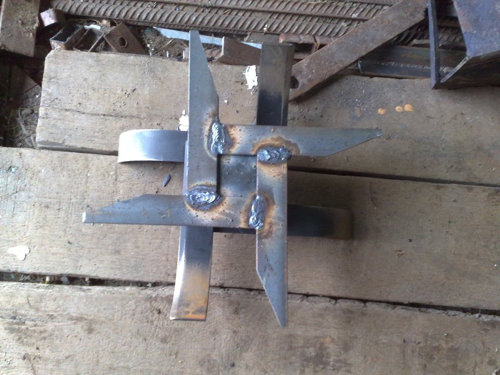

Tomkol написал : Поэтому больше варить люблю все металлическое
Вроде горелку вижу, а что варится не пойму. И инет сраный почему то не открывает фото, раз 10 шлепал пока одну открыл..... На первом фото хоть увидел, что варится, а на третьем, как я понимаю это уже конечный результат. Или не так? Правда зачет такие сложности с выпиливанием, просто заглушу поставить не проще? Правда размер трубки не ясен из фото. Может так и проще.
