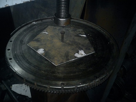

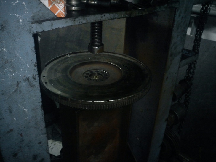

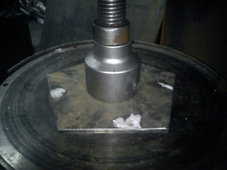

Ф 300 м.м толщина 5 м.м прогиб 20 м.м (думаю добавить до 30-35 ) пресс ручной 40 т. практически без усилия
