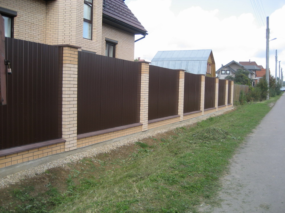

Уважаемые, подскажите по фундаменту... В правильном ли направлении я мыслю? Может что-то добавите?
Бурю землю на 2 метра (бур 135мм), устанавливаю 4-х метровые металические трубы 60х3 (т.е. над землёй будут выступать на 2м), заливаю бетоном. Когда застынет, делаю вокруг столба песчанную подушку высотой сантиметров 50. На это основание начинаю ставить столб.
Столбы будут стоять на расстоянии 3 метра друг от друга. Их фундаменты связаны не будут. Почва - земля+песок. Глины до 2 метров точно нет. Столбы будут как на фото.
И ещё вопрос - как начинать класть столб? На песчанную подушку положить сантиметров 5 бетона, потом сверху слой кирпичей, и.т.д? Или как? Может положить слой рубероида на песок, а на него уже кладку?

только одно "но"... что будет в "подошве" трубы, которую закапываете... там должно быть расширение (читайте "бур тисэ") и, по-моему, маловато под такие столбы 60х3... думается надо от 110 и больше..

Бурить 200-220 см глубиной, диаметром 20-25 см, верхний метр гидроизолировать от грунта или пластиковой канализационной трубой или рубероидом (что дешевле). Внутри столба 3-4 нитки арматуры диаметром 12-16 мм, и только теперь внутрь трубу, можно и 3-х метровую (что дешевле), т.к. уже есть арматура.
Я делал еще и ростверк 25-40 см высотой в ширину кирпича (25 см) по песчанной подушке глубиной 30-50 см (это периметр) с двумя нитками арматуры на 5 см от низа и верха для крепости.
В вашем случае сделайте квадратное бетонное основание высотой 20-30 см под столб, слой гидроизола для влагоизоляции и далее выкладываете столб с бетонированием внутренней полости. Проверено - даже не шелохнулось ничего за эту очень пучинистую зиму (у меня глина с самого верха и до ....), получился вот такой забор.

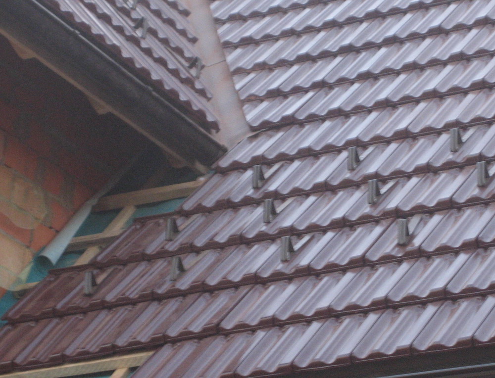

2Lok Снегозаградители очень заинтересовали. Есть фотки покрупнее? Как крепили?

Янн:- Ничего я не понял . Кирпичный столб это есть строение. А под каждое строение надо фундамент. Фундамент ниже глубены промерзания . Столб наверно в два кирпича,500 мм. Значит и канавка нужна как минимум 600*600 мм и в глубь на 1 м 20 см.

2Янн - в полтора, т.е. 38 см, фундамент 25 см диаметром, далее квадрат 25х25, остальное на свесы (6 см нормальный свес, кому много- квадрат 30х30, при этом пучения практически нет, т.к. квадрат над столбом не выпирает. Глубина 2 метра- заведомо глубже глубины промерзания. Я считал, что даже 15 см достаточно при несущей способности грунта 2 кг на кв.см. Тут другая проблема может возникнуть- ветровая нагрузка, столб довольно хлипкий в месте стыка фундамента и кладки получается, т.к. надо гидроизолировать, т.е. может качаться, именно в стыке лучше трубу усилить, ИМХО из опыта :-).
OFF - 2Михалыч, привет, Уважаемый, - это натуральная черепица Тандач, снегорезы железные просто вставлены между черепицами, некоторые стучат при сильном ветре, блин....:confused:

Lok написал : 2Михалыч, привет, Уважаемый, - это натуральная черепица Тандач, снегорезы железные просто вставлены между черепицами, некоторые стучат при сильном ветре, блин.
Привет, дружище! Понятненько, спасибо за фотки! Знаком с такой конструкцией...-:)
