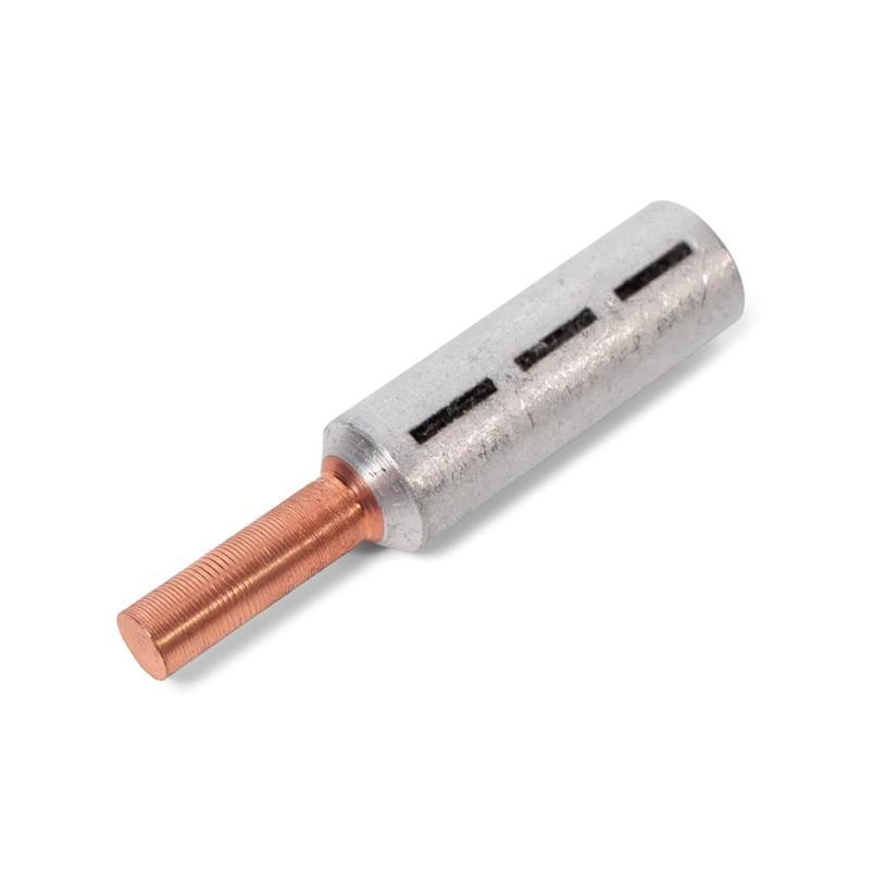

27.05.2022 в 22:07:45
Речь идет о щитке учета, где стоит счетчик и проч, в деревне, что на столбе...
Интересно, а можно перейти с алюминиевого СИП 16 мм2, что спускается со столба, на медный ПуГВ 10 мм2 с помощью такой гильзы ГАМ, заделать соединение клеевой термоусадкой и затем уже спокойно подключиться медью к опечатываемому автомату?
Чтобы не испытывать проблемы с зажимом СИП в автомате...

Максим Ра написал: Речь идет о щитке учета, где стоит счетчик и проч, в деревне, что на столбе...
Максим Ра, при должном умении/разумении Пугв не нужен вообще

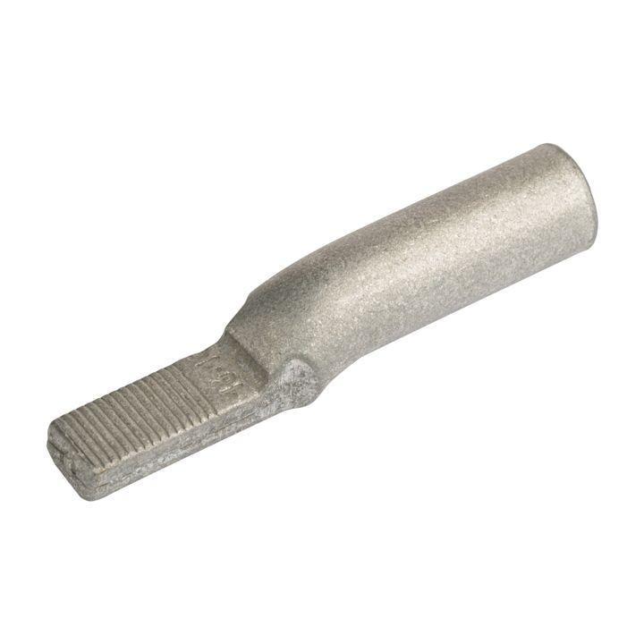

Максим Ра написал: с зажимом СИП в автомате
А наконечник на СИП кто мешает сделать?

megrad, Никто не мешает, просто подсознательно не нравится зажим алюминия в автомат. Ну и компактнее и аккуратнее можно все сделать с помощью ПуГВ... А вообще такая тематика, как переход с алюминия на медь до вводного счетчика не пресекается?

ZooZoo, Понятно, что можно. Можно и такие наконечники НШАЛ купить... Но чет как-то подсознательно...

Максим Ра написал: просто подсознательно не нравится зажим алюминия в автомат.
А комбинированный

28.05.2022 в 08:54:51
megrad, А вот НШАМ я, кстати, видел в инете, но внимания не обращал. На ГАМ почему-то зациклился. Спасибо. Заказал.

Максим Ра написал: megrad, А вот НШАМ я, кстати, видел в инете, но внимания не обращал. На ГАМ почему-то зациклился. Спасибо. Заказал.
Максим Ра, Или Легран'овские взять, если не захочется с пресс-инструментами связываться.
