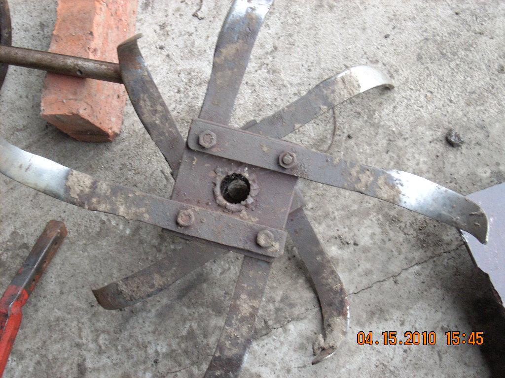

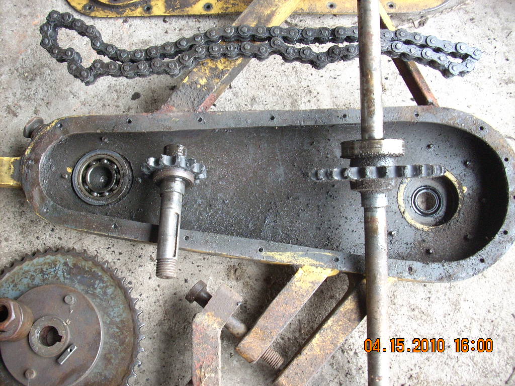

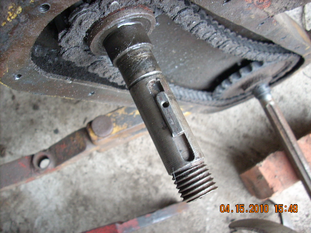

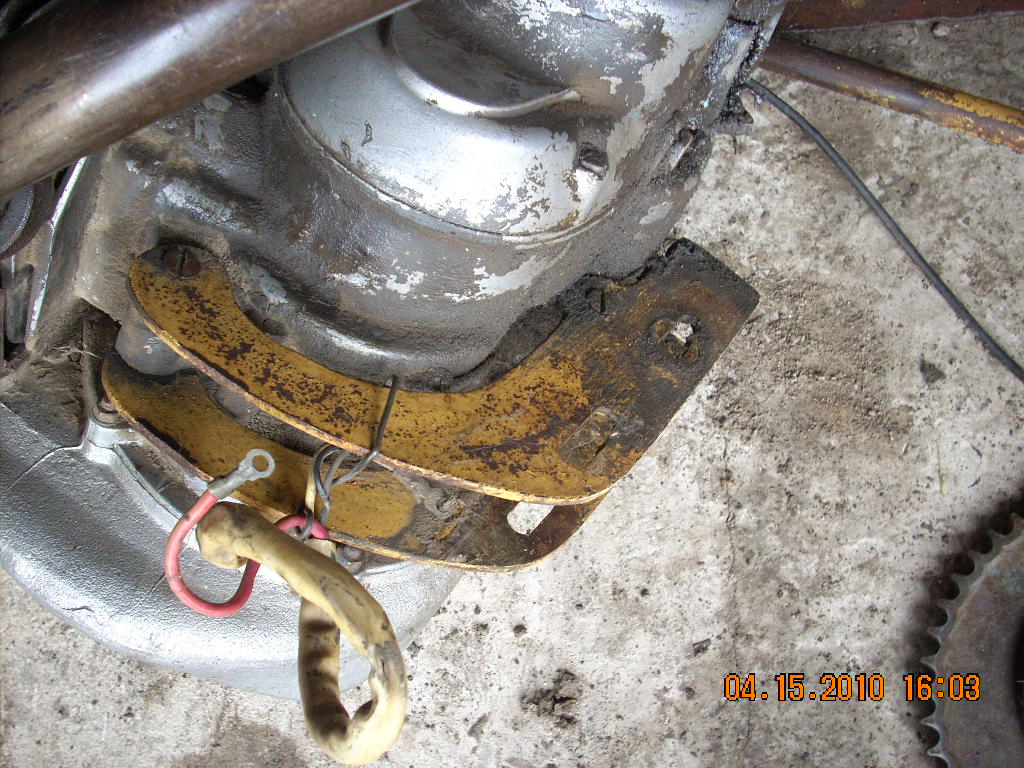

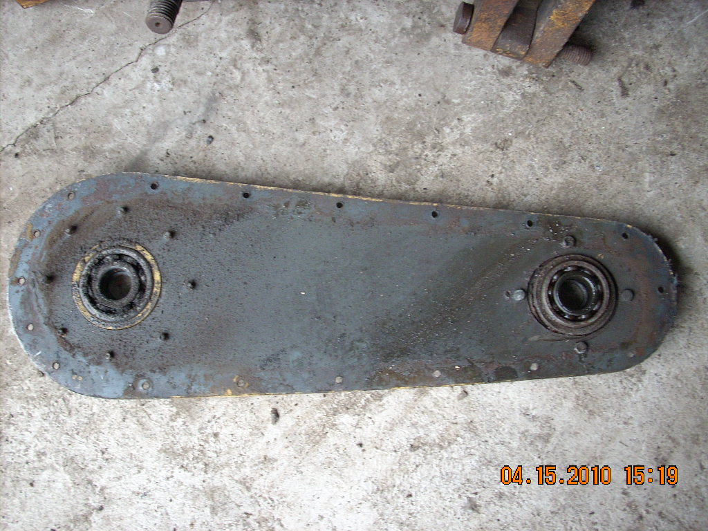

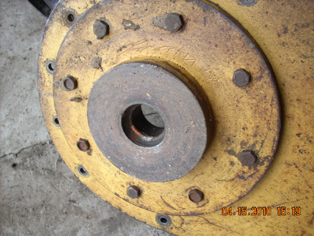

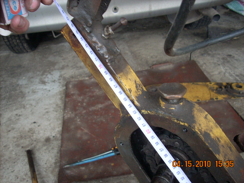

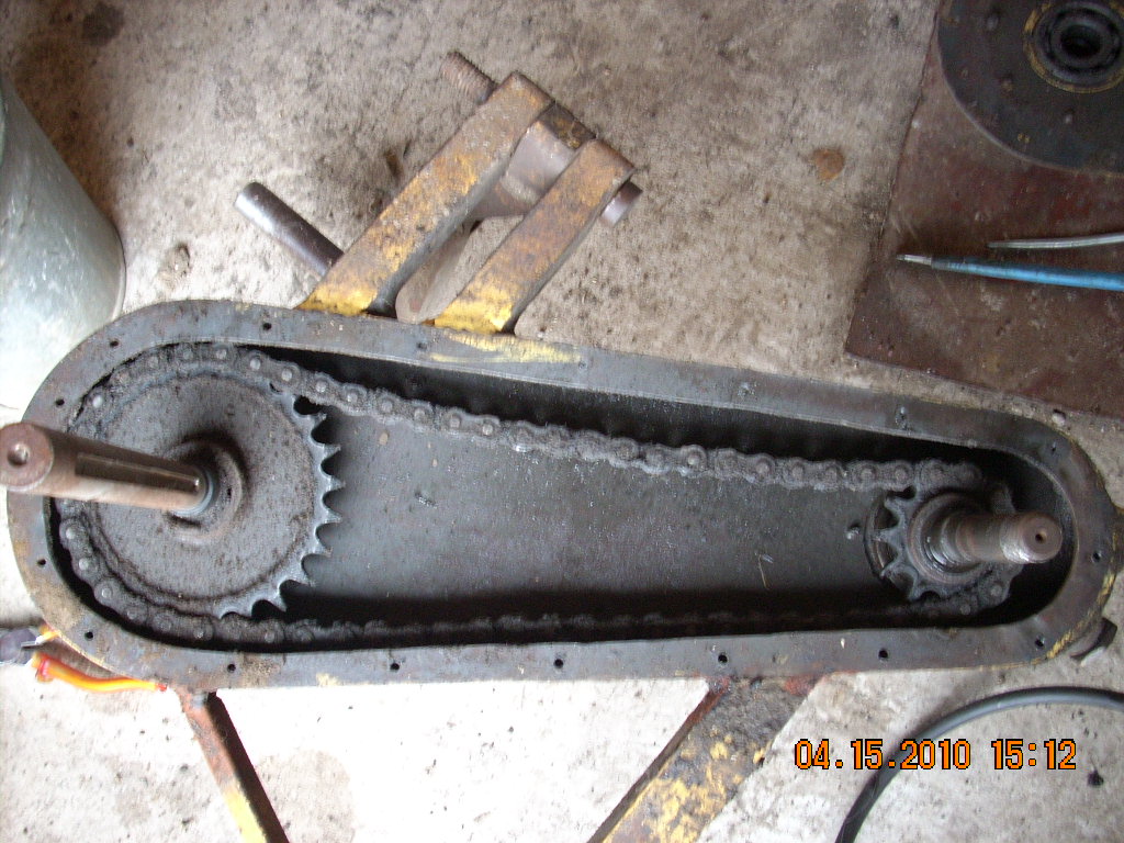

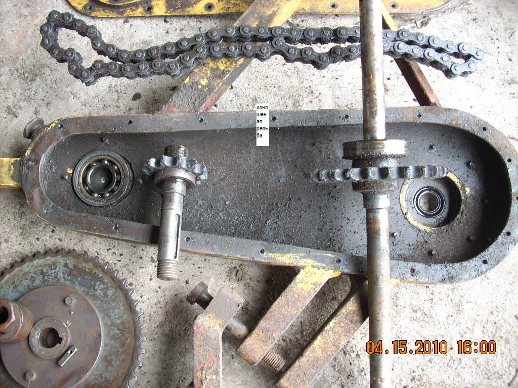

В далеком 1985г. приобрел дачный участок. Весной вскопав лопатой 6 соток, задумался как облегчить этот не легкий труд. К осени была создана такая конструкция, которая по сей день служит мне вполне успешно. В этом году решил провести капитальный ремонт агрегата, т.к. износилась резьба в корпусе редуктора, и болты крышки редуктора стали самопроизвольно раскручиваться.
Прошу помочь в решении проблемы, каким образом можно восстановить и усилить резьбу.

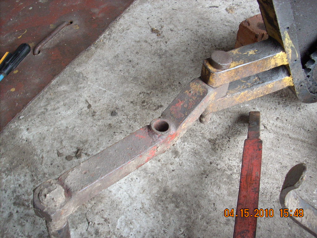

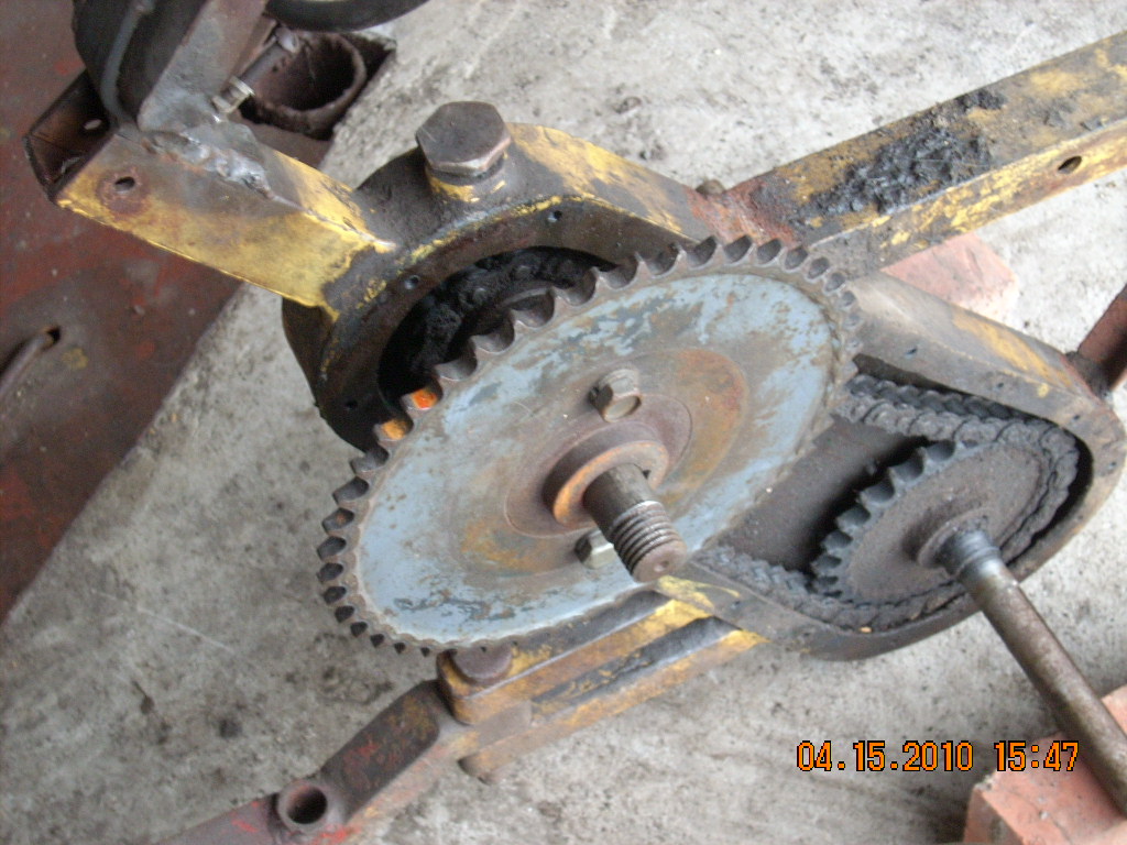

Заодно, пока разобран, решил снять устройство культиватора и поделиться с народом, может кому будет интересно.
И еще фото.
Если Вы создали конструкцию, Вам ее и модернизировать. Самое простое - перерезать резьбу, но что-то видать не так. Материалы ?.
не пробовали поменять болты с граверами ?
LAV1955 написал :
Резьба перерезана, она есть, но после вспашки 6 соток все болты по окружности раскручиваются, гроверные шайбы не помогают. Резьба нарезана в полке уголка толщина 4мм.
cimon написал :
2cimon может рядом просверлить и новую резбу нарезать? место вроде есть или попробовать закрутить болты подлиней, без крышки , навернуть гайки и прихватить сваркой с той стороны

мистер лом написал :
Можно попробовать изнутри вкрутить болты, прихватить их сваркой и использоватькак шпильки.

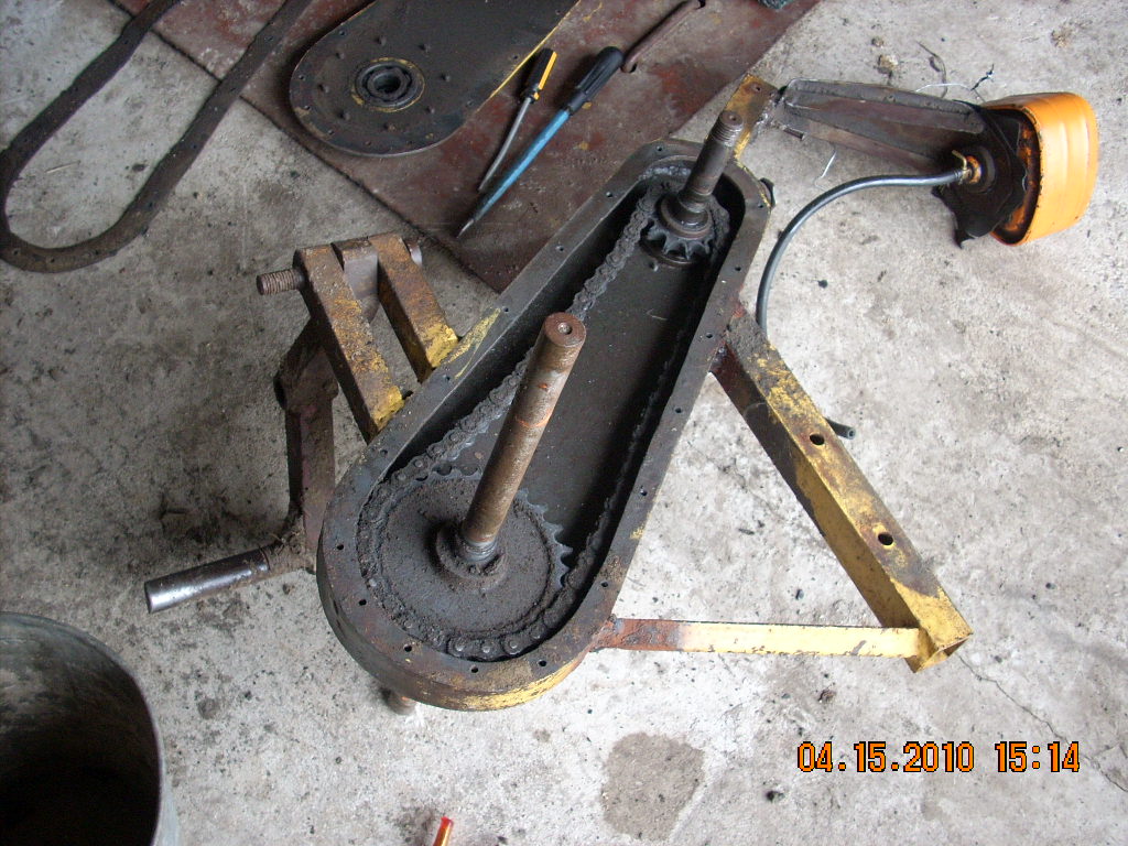

Редуктор делали в заводских условиях?
Lysenko написал :
Нет. Корпус редуктора делал с помощью резака. Уголок грел резаком и на оправке (заглушеная труба) гнул, и с помощью молотка правил верхнюю полку, потом приварил дно корпуса. Процесс довольно простой.

Приварить гайки, причем с мелким шагом резьбы. При сборке шайбу гровера и герметик-фиксатор резьбы

cimon написал :
очень интересно.мой 10 лет простоял недоделанный(нужды не было). почти такой же , сегодня завел с маслом кое-как. вот только движок у меня от "восхода" 68года и обдува нет, боюсь перегреется. а у вас как охлаждается? на фотке не видно.

RUSAS75 написал :
Двигатель у меня от мотороллера "Турист" у него принудительное охлаждение. Без охлаждения двигатель будет перегреваться.
Вчера приступил к капитальному ремонту своего мотокультиватора. Подварил все места с трещинами, зашлифовал, покрасил.
