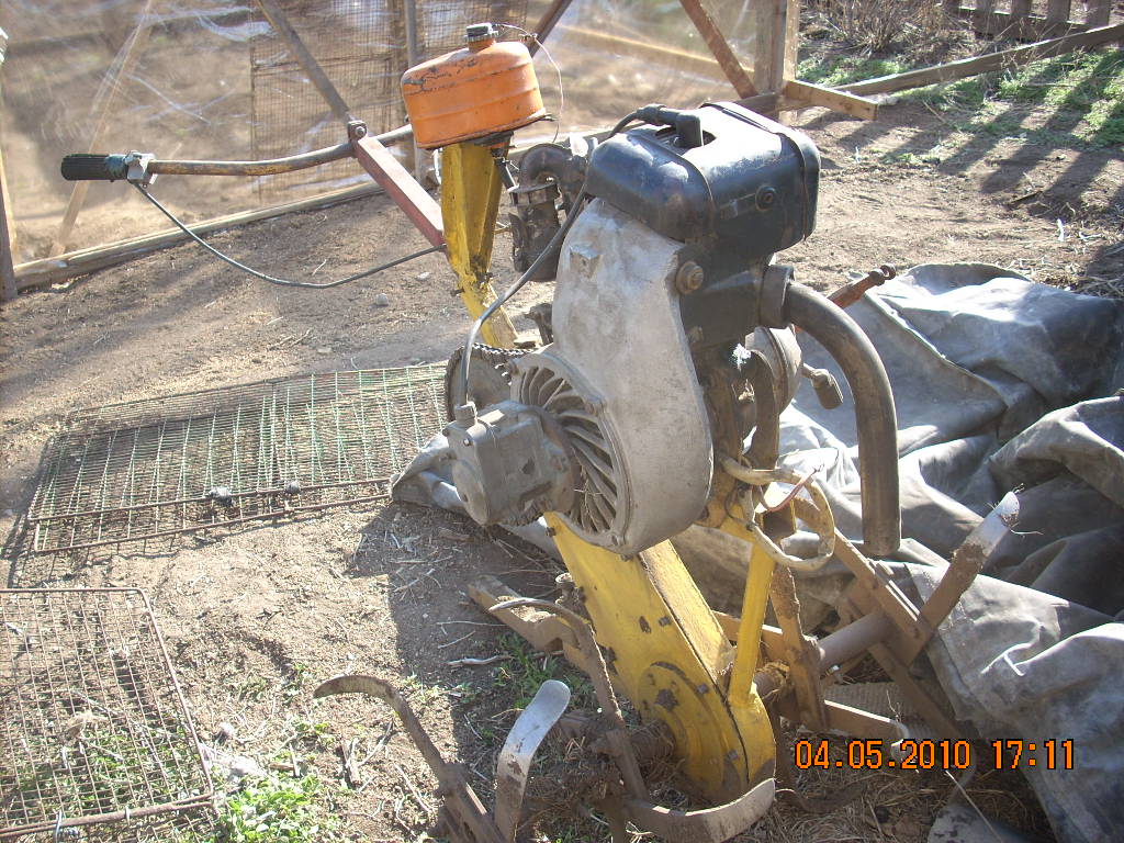

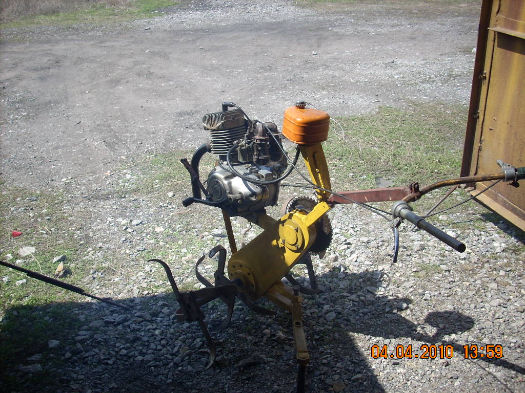

А "бегать" по участку не будет культиватор?
cimon
cimon
Регистрация: 13.07.2008
Астана
Сообщений: 1366
03.05.2010 в 02:15:37

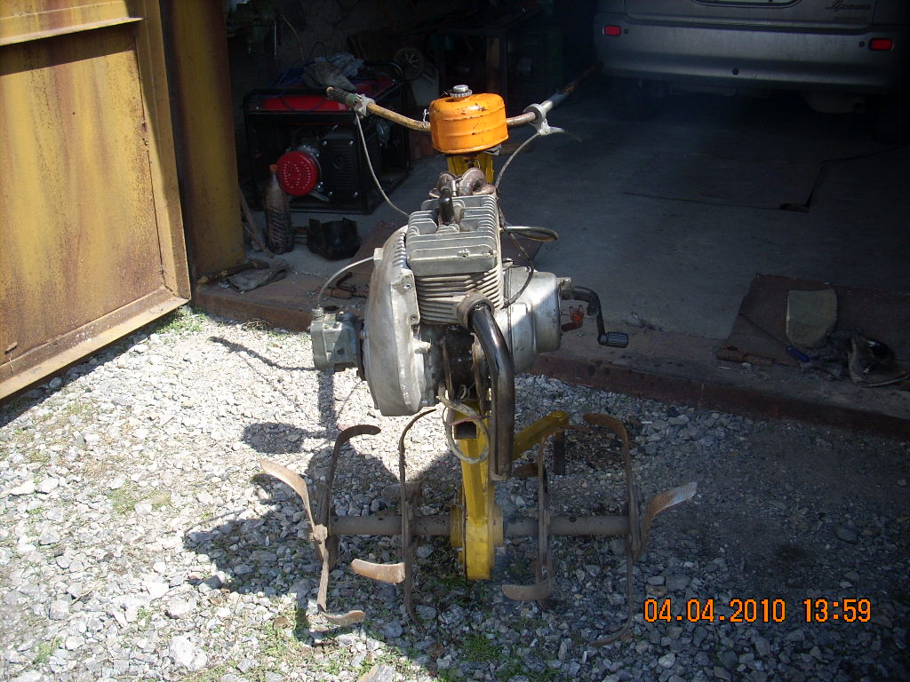

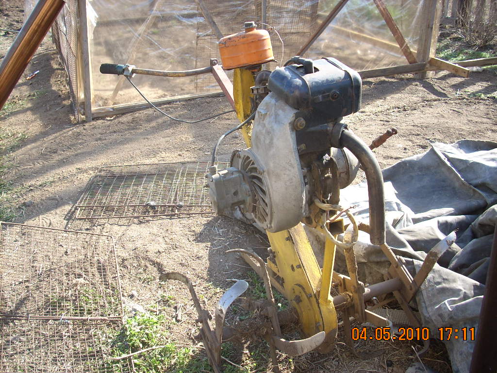

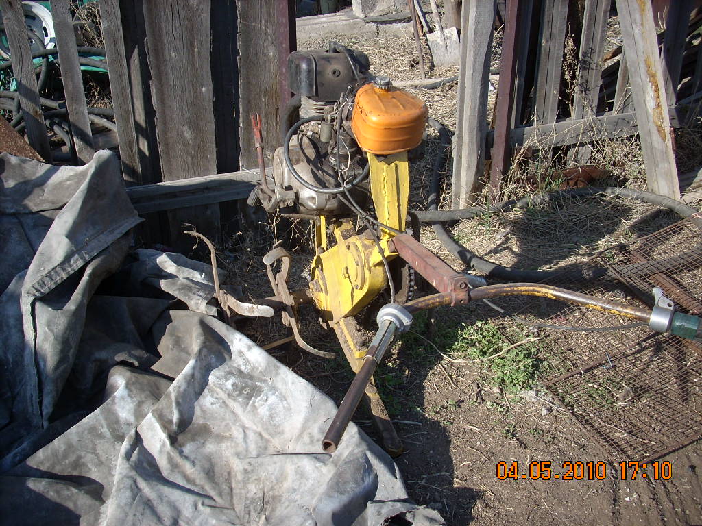

maks-sv написал : А "бегать" по участку не будет культиватор?

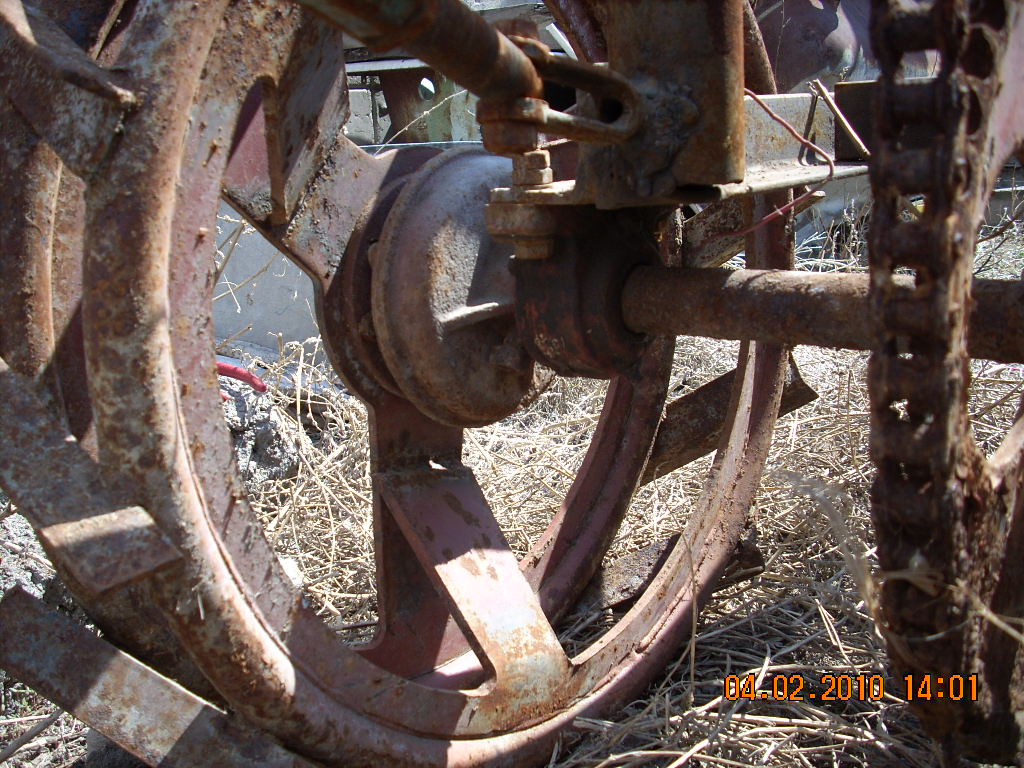

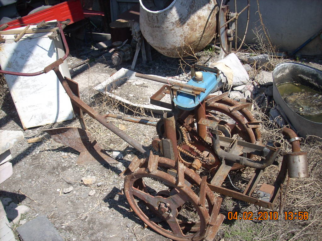

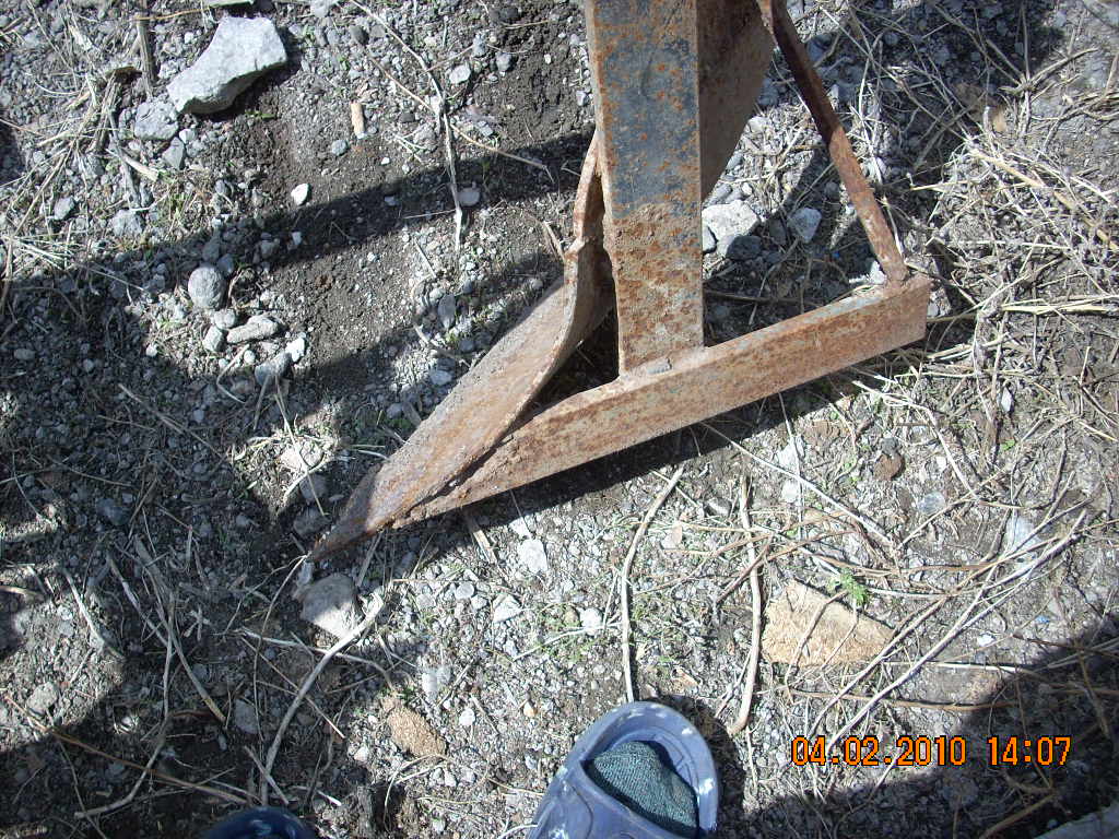

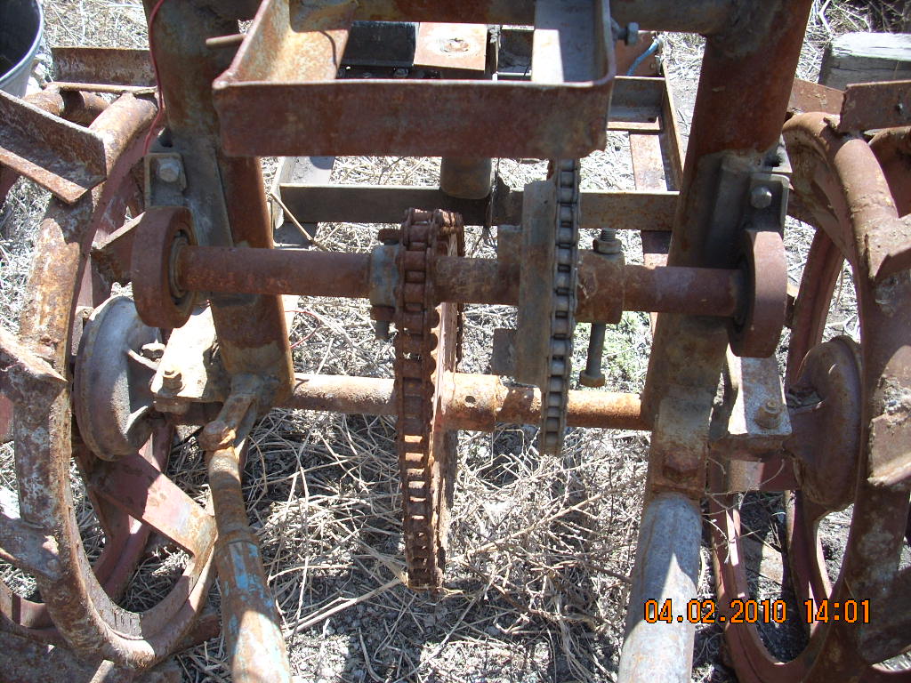

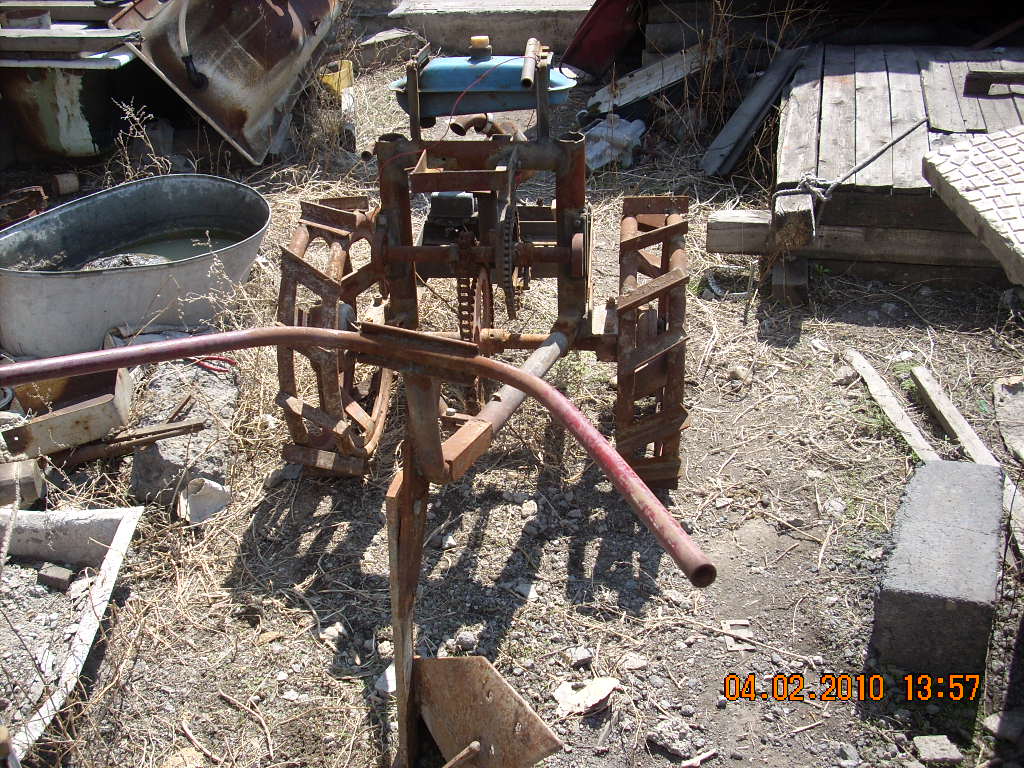

Нет не бегает, т.к. у него есть "тормоз", придавил сильнее, и можно яму копать. В случае с картофелесажалкой, роль тормоза, будет выполнять, мне кажется, предплужник. Вообще то это моя вторая конструкция, первая была мотоблок с колесами и плужком, но я от нее отказался, причина в том, что ширина прохода плужком всего 25см, а культиватор за проход обрабатывает 90см, производительность в четыре раза выше. Вот фото моего первого мотоблока, двигатель только снял с него на культиватор. 25 лет валяется, гниет, а выкинуть рука не поднимается.

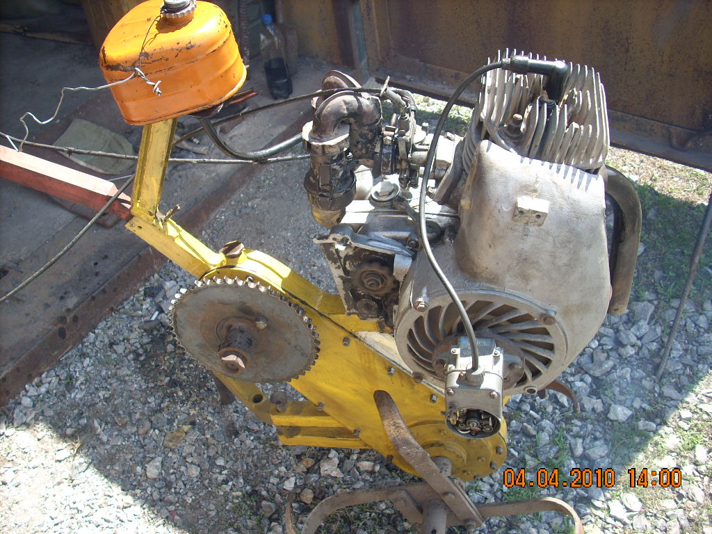

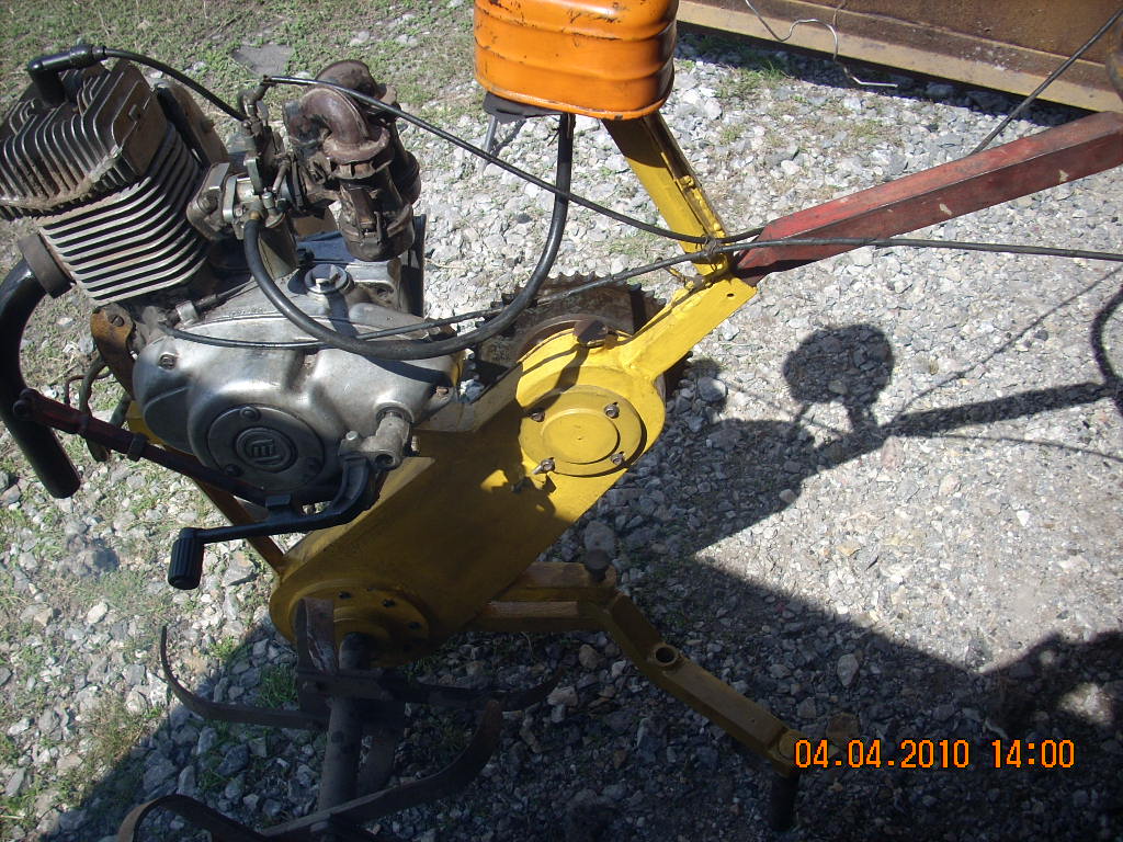

Глубина вспашки регулировалась нажатием на"руль"?И если можно фото культиватора с двигателем.
cimon
cimon
Астана
Сообщений: 1366
06.05.2010 в 15:31:44
maks-sv написал : Глубина вспашки регулировалась нажатием на"руль"?
Вы о каком агрегате говорите, если с плугом, то там глубину вспашки определяет полевая доска, если о культиваторе, то там конечно заглублением тормоза.
maks-sv написал : И если можно фото культиватора с двигателем.
Вчера культивировал 4 сотки, времени ушло 35 минут, культивировал для себя, участок возле дома, на днях буду культивировать на дачном участке, сегодня получил видеокамеру, постараюсь сделать видео.В этом году сильно задержался с посадкой картошки.

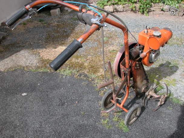

Это мотокультиватор Колибри самый "стройный" из тех которых приходилось видеть,почти как у cimon

2cimon Если можно видео работы культиватора,планирую собрать такой же но с "минским"двигателем,а приятель сомневается в его работе.
