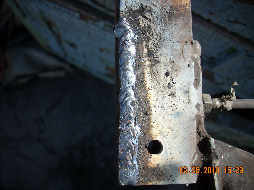

LAV1955 написал : Это опасно. Старый металл новых дыр не терпит.Кстати какой металл. Старые дыры рассверлить. ИМХО. Вообще тяжело советы давать издалека, не видя перед собой реальность. Можно ошибиться.
Реальность на фото http://www.mastercity.ru/vforum/showpost.php?p=1769537&postcount=5

cimon написал : спашки 6 соток все болты по окружности раскручиваются, гроверные шайбы не помогают. Резьба нарезана в полке уголка толщина 4мм.
А гаики приварить?
newbas
newbas
Регистрация: 06.12.2008
Сообщений: 378
19.04.2010 в 11:24:06
Приварить гайки, причем с мелким шагом резьбы. При сборке шайбу гровера и герметик-фиксатор резьбы

Бело написал : А гаики приварить?
newbas написал : Приварить гайки, причем с мелким шагом резьбы.
А как приварить гайки с обратной стороны полки уголка?

cimon написал : А как приварить гайки с обратной стороны полки уголка?
2cimon полуавтоматом , сперва потренироваться на чем нибудь

cimon написал : Резьба перерезана, она есть, но после вспашки 6 соток все болты по окружности раскручиваются, гроверные шайбы не помогают. Резьба нарезана в полке уголка толщина 4мм.
может болты с гайками и зашплинтовать...

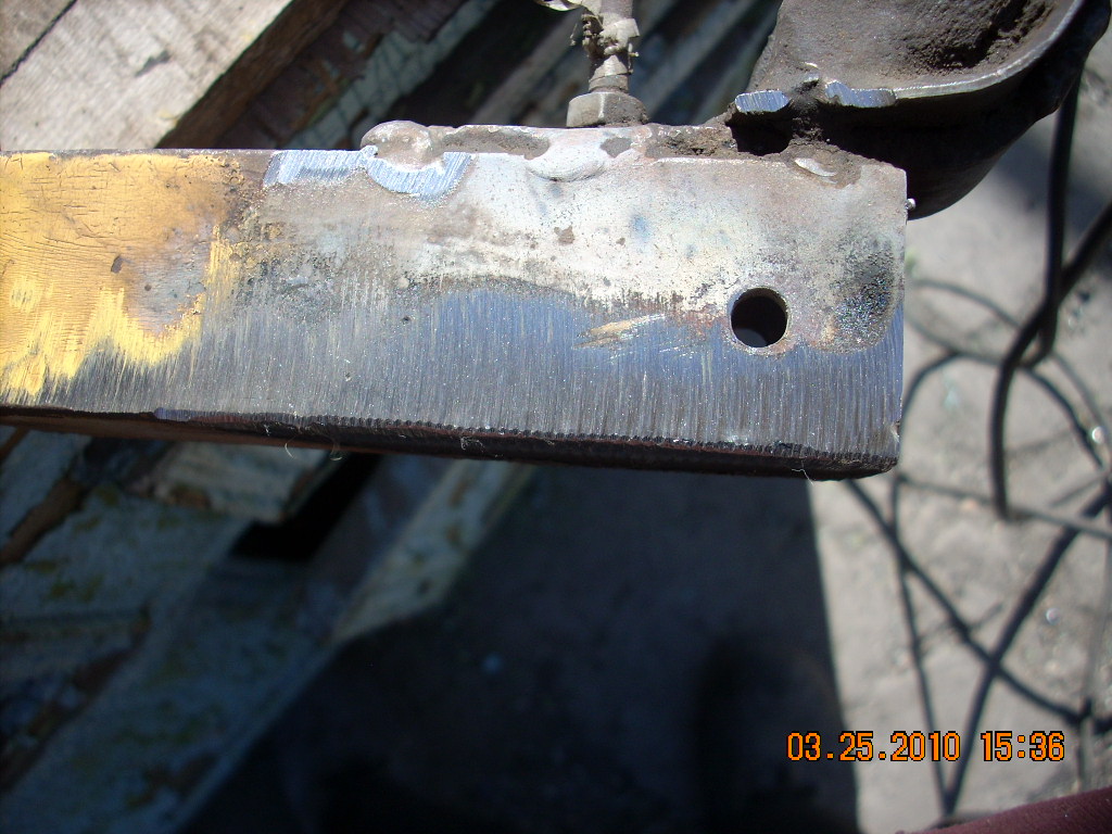

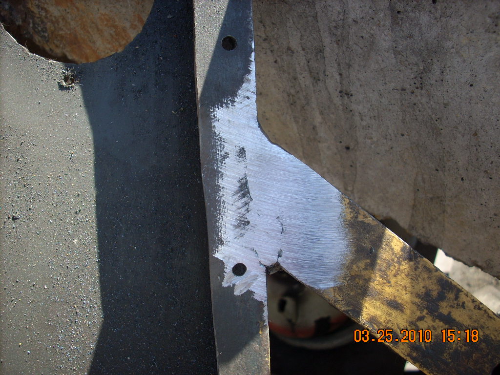

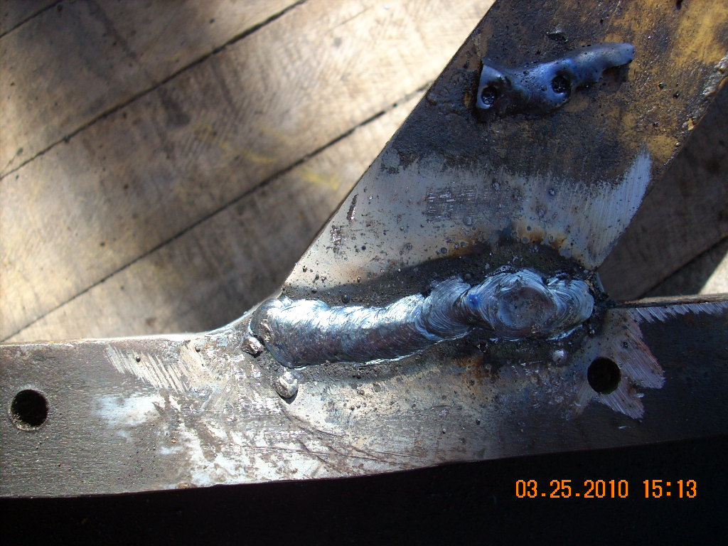

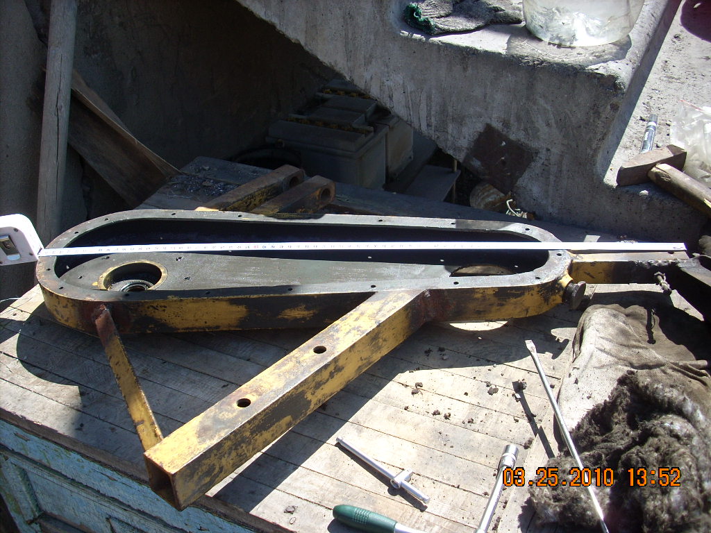

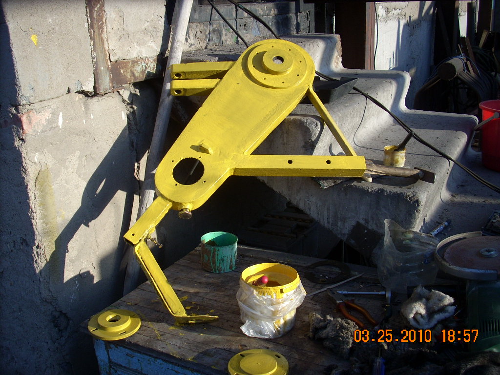

Вчера приступил к капитальному ремонту своего мотокультиватора. Подварил все места с трещинами, зашлифовал, покрасил.

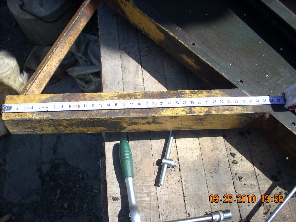

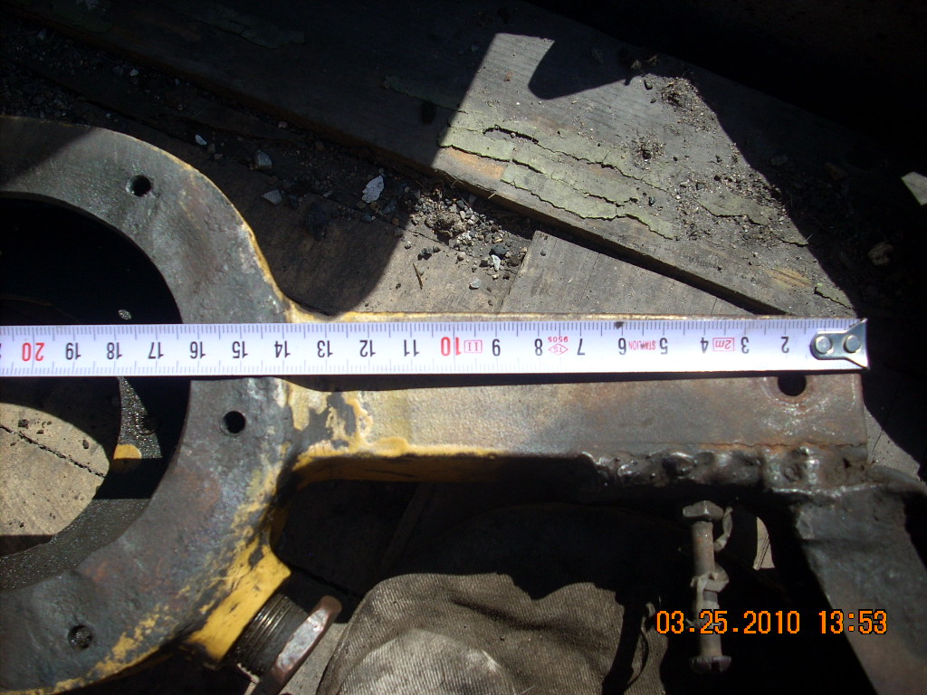

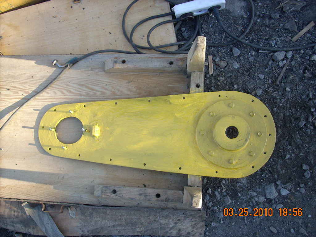

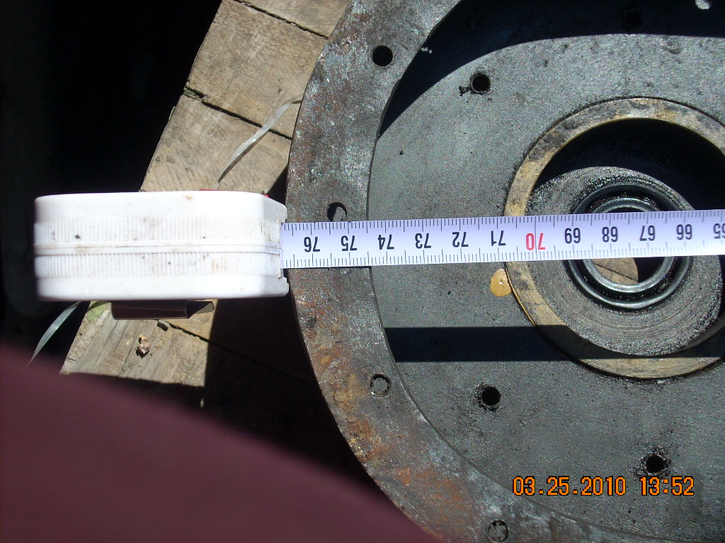

Продолжение. Заодно снял основные размеры редуктора.
