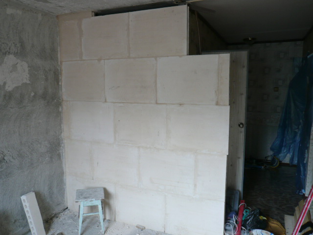

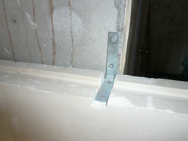

Нужно сделать стену из гипсовых блоков. Делать буду в первый раз. Кстати блоки эти увидел 2 недели назад. Полецкий сказал,что выглядет неплохо. Решил попробовать (один раз живем). Вообщем люди подскажите, какие косяки и проблемы могут быть. И какие наработки у Вас есть. Если не жалко. Короче прошу помогите, если хотите….

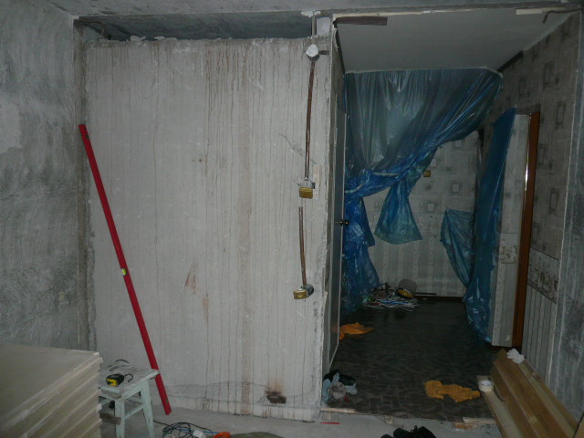

Сегодня начал делать. Вначале думал пипец, куда я влез! Кладкой не занимался, хотя представление более менее имею. После установки первых двух блоков, все пошло, как по маслу. Этот кусок за 2 часа собрал.

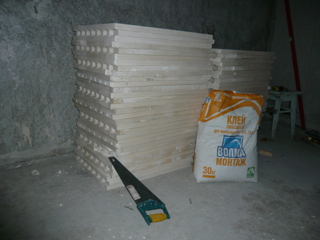

Интерессные блоки. Сам озадачен созданием стены. Сколько стоят, сколько весят? На клей? Пазы? Спасибо за ответы.

http://www.knauf.ru/media/download/d...h %20plit.pdf Весят 27 кг. Стоят у нас по 300 р. Когда закончу(думаю дня 3 по 2 часа есть в наличии) напишу свои ощущения.
Сейчас могу сказать самый главный плюс для соседей - самое громкое - это шум нажовки по гипсу...

Гость1 написал : Этот кусок за 2 часа собрал.
и как -всё ровно-можно тока шпателем пройтисись или маяки надо делать?;)
Гость1
Гость1
Регистрация: 21.03.2010
Уссурийск
Сообщений: 132
22.04.2010 в 15:10:23
По каким маякам? От стены от 0 до 3 см. Я поэтому и стал стену перекладывать, что выровнять было большей проблемой.

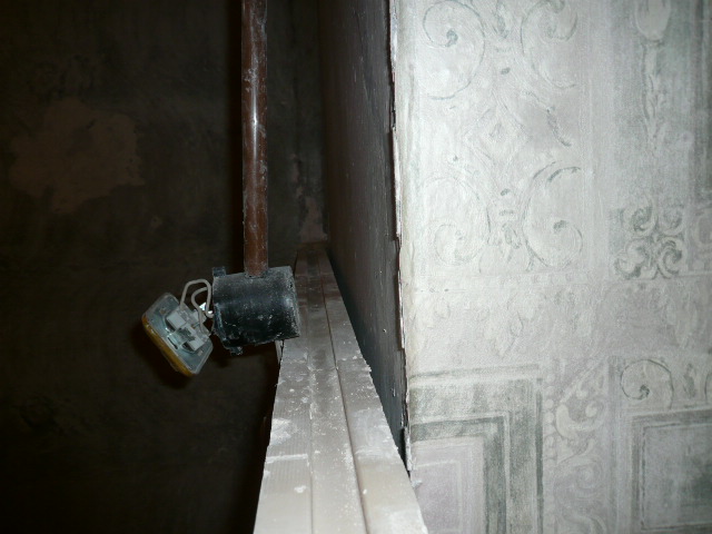

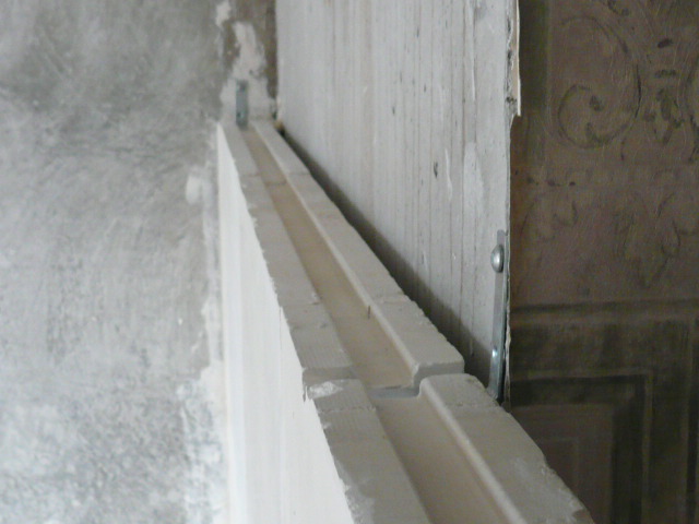

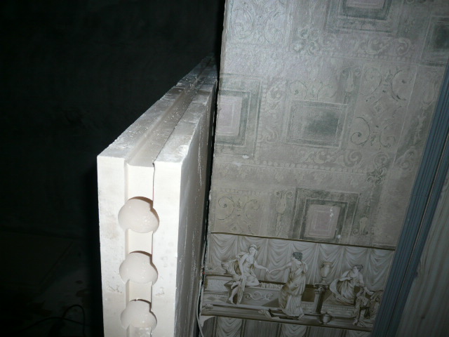

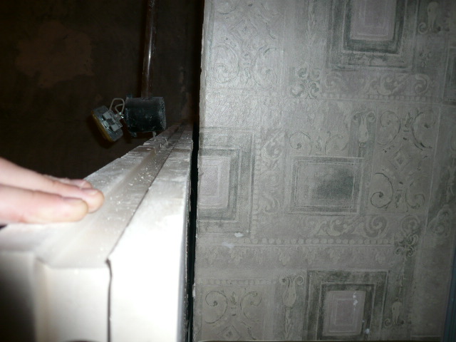

Это пазогребневые пустотелые блоки :) Есть ещё полнотелые, а также влагостойкий вариант обеих типов. Видел фирмы Волма и Кнауф. Я их на кнауфовский клей клеил, перлфикс называется. Ещё их можно клеить на фугенфюллер. Привязку к стене делаете? Я поленился сделать привязку к стене, но потом прикрутил уголки к стене и к блокам для прочности перед штукатуркой.

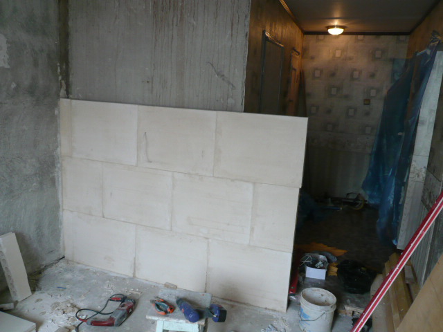

Привязку делал так: фото 1,2 Сегодня сделал (фото 3). В конце всего прцесса постараюсь описать наработки. Вообщем пока всё нормально:)

А вы не в курсе, чтобы в пустотелые эти блоки двери вставить нужно ли что-то заранее закладывать? У меня пустотелые на кухне уже стояли, вот думаю, может в эти пустоты ротбанда закачать чем-нибудь :)

Мне тоже нужно дверь вставлять. Пена вещь упрямая, я дупаю смысла нет пробки делать, она их выдавит. Но пенить буду аккуратно. Кстати, как Вам ваша стена?
