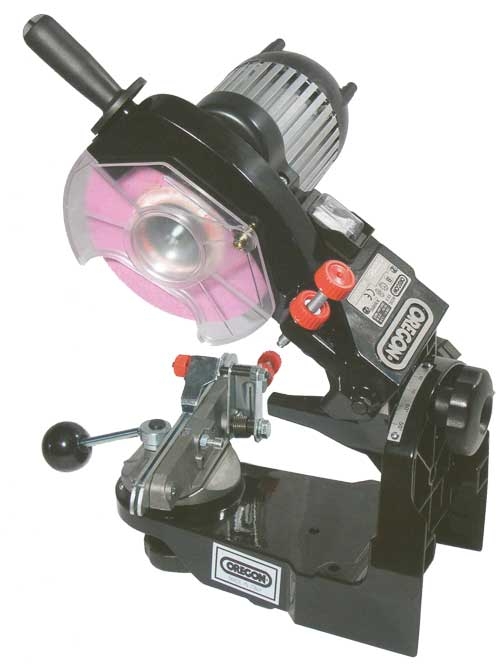

Заточной станок "Диолд МЗ-0,13" стоит 1100р. (Смотрел на рынке). И диски по 200р. Спросил у покупателя, на сколько хватило диска, ответ - 150 цепей.
Таких станочков много, в т.ч. Именитых (Oregon). P.S. Сам не точил, но наблюдал. Субъективно, диска должно хватить на более чем 150 цепей, наверное зависит и от диска, и от оператора.

Тем временем пилу заточил за деньгу, ибо времни не было. Заодно посмотрел заточной станок у мужика. Всем спасибо за обсуждение.

Stavrast написал : Заодно посмотрел заточной станок у мужика.
Такой?
