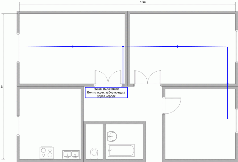

17.05.2006 в 09:59:01
прокомментируйтие плз такую схему. квартира на 3м этаже 3=х этажного дома. 3 комнаты, 2 комнаты размером 6х4, маленькая комната 4х4 высота потолков 3м (после окончания потолочных работ - получится 2.88) где то общая площадь 75м2 , значит при 2-х кратном обмене мне надо ~250м3/час. потолок - деревянный (старый дом, чердачное перекрытие из дерева), планируб просверлить в нем отверстие 150мм и вывести трубу на крышу или под чердак. первоначально планировал разместить блок вентиляции на чердаке но думаю пожарники если придут прверять чердаки меня не похвалят. для размещения блока венитиляции планирую использовать антресоль в коридоре. разводка по комнатам за гипсокартоновым потолком.
эвакуацию воздуха планирую делать через ванну, туалет, кухню, там тоже придется просверлить перекрытие и вывести трубу на крышу. вытяжку воздуха там планирую естественную, без доп. вентилятора. штатная вентиляция в доме не работает, как выяснилось - обвалилась кирпичная труба на крыше, обломки так и лежат. надеяться что ЖЭУ ее починит не приходится.
что использовать в качестве вентиляции я пока не решил, моноблок или самосборную сиситему - пока не определился с деньгами во что это встанет.
как расчитать сечение труб? у меня расстояние между перекрытием и гкл потолком будет 120-150мм.

17.05.2006 в 13:01:11
Если размер ниши в миллиметрах, вряд ли впихнете туда вентиляцию. Если в сентиметрах (тогда 150x60x80) - то все влезет. У меня на балконе в виде перевернутой буквы Г размещено - ширина балкона примерно 80 см, высота - примерно 210 см. Глубина приточки получилась около 25 см в максимальной части - это вентилятор. Пока ее не закрыл и не сделал звукоизоляцию. Трубы - самые большие, какие влезут, т.е. крайне желательно 150 мм - меньше шуметь будет, правда найти их у нас очень трудно. Видимо под заказ или пластиковые канализационные рыжие для уличной проводки - тоже не знаю где продают. Если не получится 150 - то 125 мм, их в городе завались. Забор воздуха если через чердак, то хоть на чердаке через стену под крышей выведите - все лучше, чем сверху.

17.05.2006 в 14:03:03
vvb написал : Если размер ниши в миллиметрах, вряд ли впихнете туда вентиляцию.
в сантиметрах конечно, пардон, не указал сразу. нишу планирую зашить 2 слоями гвл с угладкой шумоизоляции между ними. ниша даже побольше будет, сейчас она больше - но я ее снесу. в ней сейчас всякий хлам хранится. реально ее можно будет сделать в максимуме 1800-2000х800х800 (в мм), но я не хотел бы так сильно занимать место в коридоре, там еще шкаф-купе планируется (под нишей) думаю в таком объеме ниши можно не заморачиваться по поводу размеров моноблока или компоновке отдельных блоков.
у меня 150мм диаметр трубы как раз должны влезть за подвесной потолок. в крайнем случае - я буду использовать трубы прямоугольного сечения.
спасибо за ответы.
сейчас осталось определиться с самым главным - с самой приточной установокой

17.05.2006 в 15:04:43
У меня трубы сами не шумят (по крайней мере из-за потолка из ГКЛ без шумоизоляции их не слышно). В этом смысле канализационные трубы хороши - стенки толстые. ;) Зато через притоные клапана слышен шум воздуха. Кстати, при расчете высоты потолка учитывайте, что на приточные клапана надо тройник или угол, ну и сам клапан место по высоте занимает. Про прямоугольные трубы забудте - шумят больше, эффективный диаметр меньше площади сечения (т.е. надо большей площади ставить, чем круглые), да и приличных размеров их купить еще сложнее, чем круглые. Ну а сама установка - см. мои ссылки. Я сам собрал, комплектующие и где брать - указано. По поводу готовой - походите по фирмам, повыясняйте цены и характеристики, думаю вопросы исчезнут. Кстати, готовая приточка на например 600 кубов выдаст 600 кубов только в свой выхлоп, т.е. без глушителя, воздуховодов, распределительных решеток/клапанов и скорее всего с чистым новым фильтром. Так же как и вентиляторы. Надо смотреть на диаграмму расход/давление. Сейчас в своей заменил фильтр с G3 на F7 - дуть стало слабее, по мне так как раз как надо, раньше сильно было. Точнее пока в квартире ремонт шел и мы там не жили, то вроде даже слабо казалось, как переехали - наоборот. ;) Все никак руки не дойдут реальный перепад давления померить и расход вычислить, так реле перепада в упаковках и лежат...
