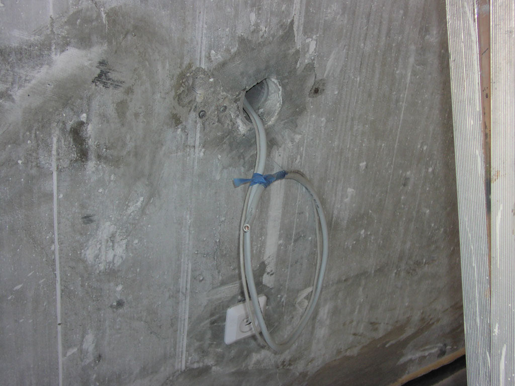

Есть голая панелька П44-Т, заменил (и добавил) линии электропитания и слаботочные провода (часть в существующих кабельканалах, часть штробил), вывел эти линии из существующих подрозетников (см. прикрепленный файл). Чтобы развести линии по конкретным точкам и поставить подрозетники, хорошо бы знать уровень пола, а также толщину штукатурки. Вероятно сначала надо отштукатурить стены, потом сделать стяжку и только потом устанавливать подрозетники? Какая вообще правильная последовательность работ?

vasilk написал : Вероятно сначала надо отштукатурить стены, потом сделать стяжку и только потом устанавливать подрозетники?
Совершенно верно. Можно сначала стяжку, потом стены. (Ровную поверхность пола убирать-подметать удобнее)))). Ещё расстояние между подрозетниками, расположенными рядом, зависит от дизайна выключателей. Поэтому сходите в магазин, посмотрите на выключатели-розетки, а лучше купИте их сразу все...

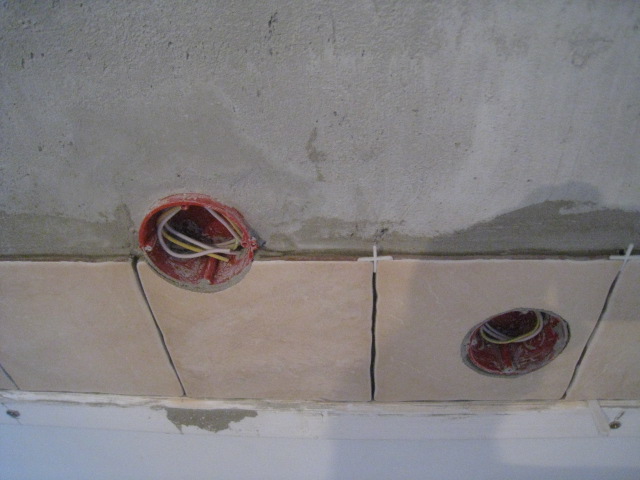

2vasilk По последовательности мысли правильные.Единственное,что можно добавить-о розетках поверх плитки.Штукатурите стену,потом ставите подрозетник с учетом толщины плитки,потом клеите плитку.

mihamaster написал : .Штукатурите стену,потом ставите подрозетник с учетом толщины плитки,потом клеите плитку.
а я сначала плитку клею, потом - подрозетник ставим...

koris65 написал : а я сначала плитку клею, потом - подрозетник ставим...
Сам раньше так делал, но теперь как mihamaster
