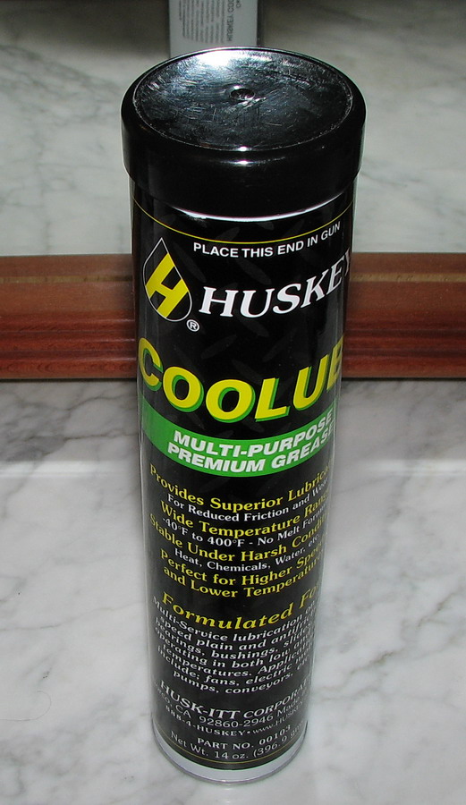

Читаю...читаю...счастливые люди! проблема в смазке...эх, мне бы ваши проблемы...:) А по смазке...через инет купил вот это (фото) без проблем :)...а солидолом телеги мазать в самый раз...пиво не люблю, водочку не переношу, не курю...поэтому и не пихаю в инструмент литол, разведенный трансмиссионкой, не за чем экономить ...;)

В УШМ тоже в чистом виде заложите её?:)

Suever Консистенция у нее достаточно жидкая, да и было уже на форуме про нее и ушм до фига и больше:) талдычить одно и тоже уже нет никакого желания:)
