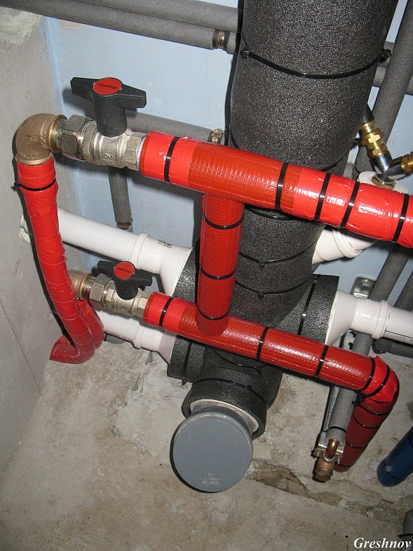

На рехау нехватат обычно . изолирую бюджетненько,но действенно

wwwalera написал : изолирую бюджетненько,но действенно
Бюджетненько и бесполезненько) Никакая вата и поролон не дадут снижение шума. Только увеличение плотности стенок трубы и изоляция от несущих конструкций дает шумоизоляцию.

Знаете,я бы согласился с Вами ,вот только лично почувствовал значительное снижение шума. Вы попробуйте как ниудь на досуге Да и надо представлять конструкцию стены- там не железобетон, а кирпич
правая стена гипсолит Давайте не будем рубить с плеча и давить авторитетом и прислушаемся, что фактом оказалось то, что вата снижает шум)))
Хорошо бы её(минвату) обвернуть стеклотканью,на мой взгляд.

wwwalera написал : Знаете,я бы согласился с Вами ,вот только лично почувствовал значительное снижение шума. Вы попробуйте как ниудь на досуге
Я бы с удовольствием с Вами согласился, если бы не пробовал. Не помогает. Также как и монтажная пена.
Единственное реально полезное подручное средство-автомобильный герлен. Хорошо еще для железной ванны. Остальное все на уровне самогипноза)
