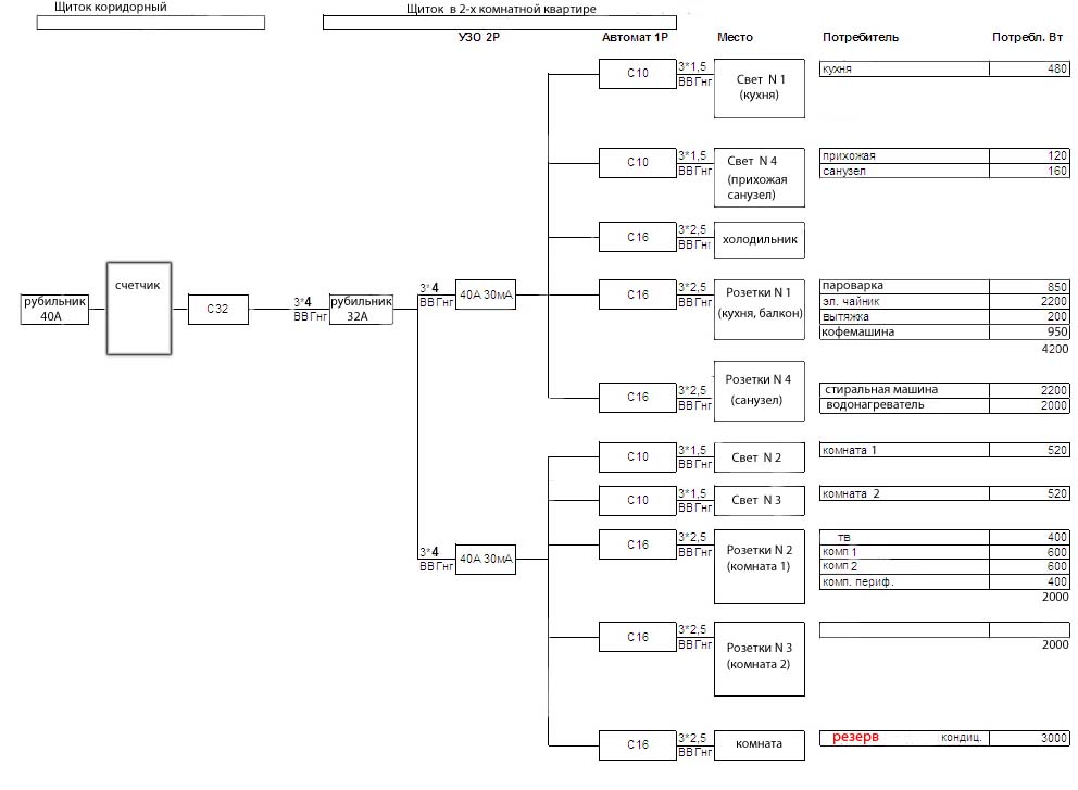

DGambo написал : свет развел на два кабеля - прихожая,санузел и кузня.
Я имел в виду немного другое. У вас стоит два УЗО, на одном висят комнаты (свет и розетки), на втором технические помещения (тоже свет и розетки). При срабатывании каждого УЗО обессточиваются сразу несколько линий. То есть, если из-за розеток УЗО срабатывает, то вырубаются не только розетки, но и свет. Причем в том же самом помещении. Разбираться с проблемой будете в темноте. Думаю имеет смысл подумать над вариантом когда на одном УЗО будут розетки от ванной-кухни-прихожей и свет от комнат, а на втором розетки комнат и свет от ванной-прихожей-кухни. Тогда, при срабатывании УЗО, в помещении с проблемой свет останется. Правда есть недостаток - вероятность срабатывания УЗО от розеток во влажных помещениях все таки выше и при этом погаснет свет в комнатах, что неприятно. Но зато разбираться с проблемой будете при свете, а не с фонариком...
DGambo написал : пылесос втыкается в одну из розеток комнаты
Вам на месте лучше видно. Втыкается обычно в ту где удобнее воткнуть и так чтобы длина провода позволила пропылесосить всю квартиру (хотя второй пункт уже соблюдается далеко не всеми).
DGambo написал : феном жена не пользуется (пока, не пользуется, так как его у нее нету )))) ). была задумка вывести отдельную розетку, но отводить ее от кабеля кухня так там и так много потребителей, от ванны вы тоже говорите впритык, хотя вероятность того что все эти потребители будут работать одновременно крайне низка.
Ну вероятность того, что одновременно запустятся водогрей и стиралка достаточно большая. Стирать то вы будете же. Водогрей на поддержание температуры запускается автоматически. А если кто-то помыл голову, то он 100% будет работать на нагрев (и работать он будет минимум 1-2 часа). Можно конечно не врубать фен когда стиралка работает, но женщины... обычно они такими мелочами голову себе не забивают.
DGambo написал : а такой вопрос - можно ли одну розетку отвести от канала "свет санузел". около выключателей сделать розетку и чтоб ради одной этой розетки не вести кабель от света и запитать ее ?
Можно. Только кабель подводящий тогда лучше взять на 2,5мм. Обычная разводка (от строителей) вообще не делит линии на розеточные и освещения. Все питается от одного провода. Причем провод этот в целях экономии берется на 1,5 квадрата - минимально допустимый...
P.S. В целом надо сделать все так, чтобы был небольшой запас и не было сочетаний типа "если включил вон ту фиговину, то вот эту фиговину не втыкать". В жизни всякое бывает. Может теща погостить приедет или просто знакомые... В общем, чтобы никаких дополнительных инструктажей по пользованию никому не требовалось.

2 SVKan спасибо за советы.я понимаю что пределов для совершенства нет, но мне сейчас нужна действующая модель, переключить линию на дифавтомат можно будет и в последующем. отредактированную схему выложу позже, все времени нету.

ну как то вот так получилось. при том в последущем можно будет развести и комнаты на разные узо и кухня с ванной развести.

avmal написал : И на вводе щита этажный 32А ни к чему дублировать - лучше рубильник поставить. У DX 32А 1 модуль занимает.
а так и должно быть что выключатель разъединитель стоит дороже автоматического выключателя ?

Переделал. разнес кухню и санузел на разные УЗО, уменьшил номинал с 40 до 25 А. убрал автоматический выключатель на будущий кондей - когда он будет никто не знает )))).

вопрос. на линии санузел-прихожая узо 25а 10ма (на схеме стоит 30ма) наверно более правильно использовать чем то что стоит? а у легранда с таким током утечки есть только номинал в 16а. как быть?

DGambo написал : убрал автоматический выключатель на будущий кондей - когда он будет никто не знает
А когда будет, будете лазить в щиток и перебирать там все?
