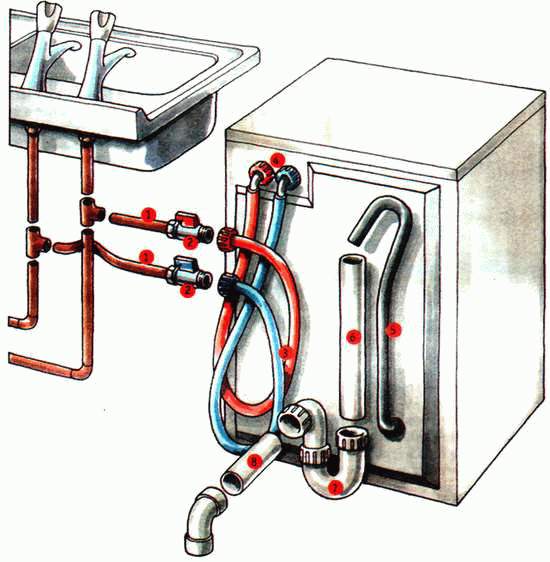

Есть стиральные машины с подключением к горячей воде. Я так понимаю это позволяет экономить электроэнергию (у меня котел на газе - воду греть намного дешевле чем электричеством).
Вопрос - как они регулируют температуру стирки? Если у меня ГВС скажем 50 град, то что будет если я выставлю на стиралке программу с 35 град?

2tn Там внутри змеевик стоит, с помощью компрессора гоняют хладагент и охлаждают воду до требуемой температуры :-)) А если серьезно, то там подается две трубочки: холодная и горячая, идет подмес внутри машины. Горячую желательно подавать не горячее 50 градусов (а иначе в случ ае перебоев с холодной - неминуемо авария), и понятно , что она должна быть чистой, а не технической.

Эти машины очень мало используют горячую воду. При смешивании вода остается довольно холодной, потом догревается. Когда вода набирается для стирки - всегда открыты оба клапана, для полоскания - только холодной воды. На этапе смешивания температура не контолируется.
Лучше смешивать воду заранее и подавать готовую по единственному шлангу. Можно для этого установить термостат.

ssrr написал : Лучше смешивать воду заранее и подавать готовую по единственному шлангу.
А чем смешивать? Обычным смесителем? А он не будет смешивать магистрали в те моменты, когда машина не будет отбирать воду? Или это всё как раз и решает термостат? Мне бы хотелось полоскать бельё тёплой водой.

Обычный смеситель не рассчитан на присутствие давления на выходе. Или нужно соорудить смеситель из двух обычных проходных кранов с обратными клапанами за ними или использовать специальный термостат для смешивания.
