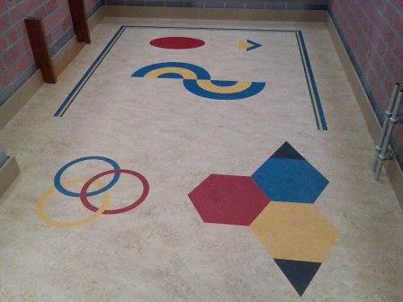

Понравился вариант укладки в виде квадратов разных цветов (из проспекта Форбо). Визуально не применялся шнур для сварки, такое возможно или его не видно? Вот и у Вас квадрат на фотке вроде без шнура. А каким инструментом он режется, паркетокой с ламинатным диском пойдет?

01.06.2010 в 10:20:52
на фото1, стелили на фанеру, швы проваривали мультицветным (под цвет плитки, разнотонным) шнуром (требование заказчика, т.к. это завод), на двух других сдавал экзамены, так делают в нидерландах, и часто в европе остальной. стены, потом плинтус (так называемый европлинтус это раскладка 10 см) и только потом стелится покрытие, на клей и вплотную, чтобы не было щелей (вода не попадала) и сильно распертым не должна быть (иначе будет пикинг или вздутия). у меня есть отличный фильм по натуралке на русском языке, со всеми инструментами и наглядными применением, весит очень много не могу на маил впихнуть, комп, заблокирован админом, прогу режущую не могу поставить. гдето есть бумажная инструкция сейчас выложу.

01.06.2010 в 10:43:56
покрытие жесткое но при этом хрупкое, при распиле, край получается заломанным (с мелкими зазубринами), перед укладкой (без проварки, встык), края необходимо треминговать (иснтрумент кромкорез), при отсутствии режится ножами. вообще разку материала (чистовую), делают так, по ровной линейке, делается черновой рез (прямым (трапецивидным) лезвием), затем окончательно отрезается крючком (лезвие крюк). при сложных дизайнах и без проварки, готовится шаблон (например рисунок на бумаге) он прикладывается и по линии режится трапецией, затем крючком, наклон реза под материал (верхняя кромка выступает над подложкой. затем этот элемент прикладывается к материалу в который врезается, по контуру прорезается (намечается) трапецией или иголкой. для того чтобы лучше было видно, эту царапину, я "пачкал" мелом (забивается в рез и оченьчетко все видно), крючкуется, теперь наклон от пустоты. когда вкладывается элемент, они соприкасаются верхними острыми кромками, и ручкой ножа (или другого гладкого плотного материала, не пачкающего) втирается, получается монолитное покрытие. если получилась щель, этот косяк можно устранить, т.к. покрытие это пресованная древесина, то стругаем его (получаем древесную пыль), перемешиваем её с ПВА (после высыхания прозрачный), лучше Д3 (водостоек), этой шпатлевкой замазать стык. у все косяк устранен.

01.06.2010 в 13:53:48
2 gans gr Огромное спасибо. Если буду стелить мармолеум, то прийдется делать самому. За такую работу, как на первой фотке (а именно этот вариант мне очень понравился) дорого попросят. Нарежу квадратиков, кромку отфрезерую фрезой по шаблону. Клеить буду без проварки, кромка после фрезера будет ровная. В общем, еще раз спасибо. В ближайшую неделю определимся с окончателным варантом(дерево, мармолеум или пробка) и вперед. Потом похвастаюсь, если получится:)
