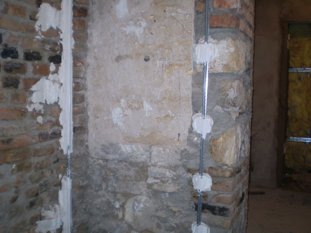

Мастера делают штукатурку ЦПС в ванной. Поверх штукатурки планируется плитка. Посмотрел на маячки и возникло сомнение в качественности выполненой работы. Попросил оценить установку маячков плиточника из той-же бригады - сказал что все отлично, но сомнения таки остались.

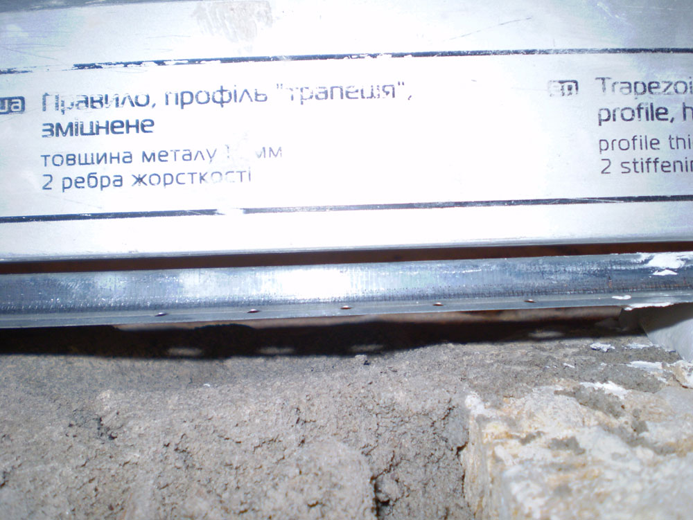

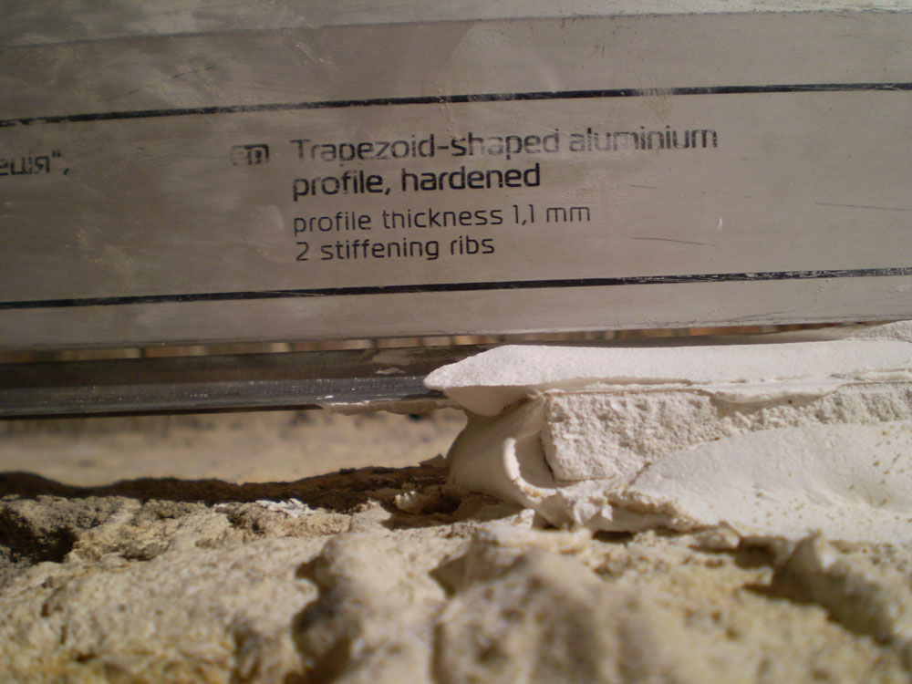

Итак, все маячки завалены по вертикали на 5-10 мм (высота комнаты 2.5 м). При прикладывании 2-х метрового правила к маячкам образуются просветы 3-5 мм. Маячки установлены на ляпки и между ляпками немного прогибаются.
Фотки прилагаю.
Скажите, я зря нервничаю или маячки стоит поставить ровней?

barcelonetta Только так.Судя по фото прогиб больше похож на 2 мм.Переверните правило другой стороной и снова проверьте.Бывает и очень часто правило имеет прогиб.Выставлялись маяки широким концом,а проверялись острым.Накладываются две погрешности друг на друга и такой эффект,реальный прогиб меньше.Ну в завал маяков-это на совести выставляющего или проверяющего.Его быть не должно.

А как они собираются выравнивать простенок на 4-м фото по одному маяку? PS на том же фото справа видны направляющие и между ними - "что-то". Это, часом, не утепление минеральной ватой? Утепляете изнутри?

Вы не зря нервничаете! Я бы уже выгнал этих "мастеров"! Просвет между правилом и маячком должен быть 0.0 мм (фонарём проверяю, свечу под правило, с противоположной наблюдению стороны), завал по вертикали тоже практически равен нулю (в пределах погрешности Вашего измерительного инструмента). То что Вам сделали, это явный брак.

Не, ну до фанатизма доходить тоже не нужно, это уже явный перебор. Погрешность допускается везде, 1-2 мм вполне допустимы. Попадись мне такой заказчик как abc, я бы его первый послал, это уже маразм.(не в обиду будет сказано). Есть же в конце концов допуски. Тем более это штукатурка под плитку. Хотя 5 мм это уже перебор, но все равно не так страшно, встречал и хуже. Интересно, а как они собираются колонну штукатурить? Или маяки еще не все выставили? Я бы на их месте, поставил бы один маяк, но слева, а на угол колонны правило бы поставил.

barcelonetta написал : Интересно, а как они собираются колонну штукатурить?
имхо сначала стену слева, затем широкое правило(заодно и угол 90) опирать на существующий маяк и стену слева

Это на готовой штукатурке, да и 2 мм, по мне, это очень много, максимум 1 мм. А делать надо в 0, погрешности они и так получатся, а если изначально делать с погрешностью, то на выходе может вообще не понятно что получится.
barcelonetta написал : Попадись мне такой заказчик как abc, я бы его первый послал, это уже маразм.(не в обиду будет сказано). Есть же в конце концов допуски.
Ну конечно, кому же охота, делая НЕ СЕБЕ, тратить целый день на выставление маяков? Так наляпал побыстрее и вперёд, ведь оплата то за кв.м. штукатурки...:) Просто надо все допуски прописывать в договоре, письменно. Если написано, что штукатурка (без шпаклёвки) не должна иметь просветов под 2х метровым правилом более 1 мм, в более чем одном месте и отклонение от вертикали не более 2х мм на всю высоту помещения, то так и должно быть, иначе нет оплаты и долг за испорченные стройматериалы...

Бред полнейший, вот Вам выдержка из СНиПа: 3.12. Отклонения оштукатуренных поверхностей от вертикали ( на 1 м ): # при простой штукатурке - не более 3 мм ( не более 15 мм на всю высоту помещения ); # при улучшенной штукатурке - не более 2 мм ( не более 10 мм на всю высоту помещения ); # при высококачественной штукатурке - не более 1 мм (не более 5 мм на всю высоту помещения ).
Все должно быть в пределах разумного, а не танцы со свечой или фонарем вокруг правила.
