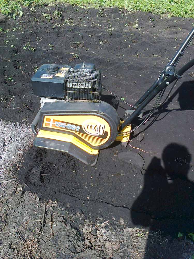

biv написал : Мне кажется, слишком длинный шлейф.
Делал так сказать ,, на ощупь ,, по памяти . Смотрел ролики с аналогичными копалками , они полностью погружены в почву и картоху приходится искать под землей. Я надеюсь что земля будет успевать просыпаться через прутья . А если что то пойдет не так как задумано , буду переделывать , ведь не все сразу получается !

Алексеич 68 написал : Делал так сказать ,, на ощупь ,, по памяти . Смотрел ролики с аналогичными копалками , они полностью погружены в почву и картоху приходится искать под землей. Я надеюсь что земля будет успевать просыпаться через прутья . А если что то пойдет не так как задумано , буду переделывать , ведь не все сразу получается !
Посмотрите на классический "дельфин". У него шлейф имеет "горб", а затем шлейф уходит к земле. То есть возможность сепарации остаётся, но если земля не просыпается(комки глины), то меньше "эффект бульдозера"(высота ножа). Уменьшается нагрузка на технику.

Я еще не попробовал свое детище , а его уже раскритиковали ! Приму ваши замечания к сведению ! У меня нож идет горизонтально . Без ,,оперения ,, сошник входил в непаханую(обрабатываемую) почву по самую сцепку. Нагрузка на МК минимальная . Конечно ,,хвост,, создаст сопротивление , но все же хочу попробовать именно такую конструкцию . Обрезать ни когда не поздно .
тоже такого мнения я бы укоротил но при испытании покажет как говориться длинное ни короткое всегда можно обрезать ;)

канзас написал : тоже такого мнения я бы укоротил но при испытании покажет как говориться длинное ни короткое всегда можно обрезать ;)
Или загнуть. Можно "хвост". А можно - сделать меньше "продольный" угол - ухудшится "сепарация", но гряда будет лучше разваливаться по сторонам.

Всем привет ! Сейчас попробую выложить фотографии результатов боронования картошки на реверсе фрез . Снимал свой участок и соседний . Разница очевидна я думаю .

Алексеич 68 написал : Всем привет ! Сейчас попробую выложить фотографии результатов боронования картошки на реверсе фрез . Снимал свой участок и соседний . Разница очевидна я думаю .
Да,культиватор классная штука.У меня ботва около полуметра уже,зацветает.Желобки межрядки рыхлил на двух фрезах,разрезать пришлось.

motoklok написал : Да,культиватор классная штука.У меня ботва около полуметра уже,зацветает.Желобки межрядки рыхлил на двух фрезах,разрезать пришлось.
Все же климат ваш и наш-сибирский, сильно отличаются . У нас только недели две как картошка взошла . И с весны не было ни капли дождя . Вот только в пятницу первый дождь прошел . Но я надеюсь что картоха уродится ! Мне на культиваторе в мои междурядья не пролезть - узкие. Садили под лопату. Зато когда кусты разрастуться , не так солнце выпаривает влагу под сомкнувшимися кустами. Однажды имел неосторожность посадить картошку очень широко и в результате она засохла в августе.
