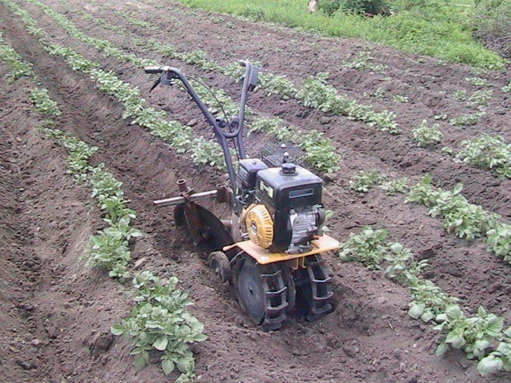

Паха 42 написал : Peter_Pen,А можно фото Вашей сцепки выложить.
Сцепка стандартная для Texasa. Ответный разъём пластина толщиной на 12мм.
МК_Texas-532- 2008г. дисковый окучник, полольник, МБ_Угра - 2010г.

Аватар пользователя
18.08.2011 в 15:55:26
А вот интересно - насколько проблемно разворачивать Техас в конце каждого прохода при культивировании? Колесики для транспортирования там находятся сзади, упереться ими в прокультивированную землю, как я думаю, нельзя - они должны просто утопать в мягкой земле. Были бы они спереди, было бы намного удобнее разворачиваться на меже. Кто как делает, может есть какие-то "хитрости", поделитесь опытом.

18.08.2011 в 17:10:04
slmts написал : А вот интересно - насколько проблемно разворачивать Техас в конце каждого прохода при культивировании?
Проблем с разворотом при культивировании нет. Если что намного сдать назад и подрулить. Проблема возникает при работе на "широком " ходу да ещё с пригрузами. Колёса используются для транспортировки по твёрдой почве, или вместо сошника при фрезеровании (притормаживает МК). Опыта можно набраться в других ветках, где обсуждаются лёгкие МК, например ветка "Пуберт и Кайман", там народа больше. А так как сказал один поэт " И опыт сын ошибок трудных...", вобщем надо пахать ;)

18.08.2011 в 17:51:28
slmts написал : Кто как делает, может есть какие-то "хитрости", поделитесь опытом.
Сошник поставьте на свободную сцепку и проблема вообще отпадёт, в качестве бонуса ещё и с окучником сможете разворачиваться не вынимая инструмента из земли вот так:
