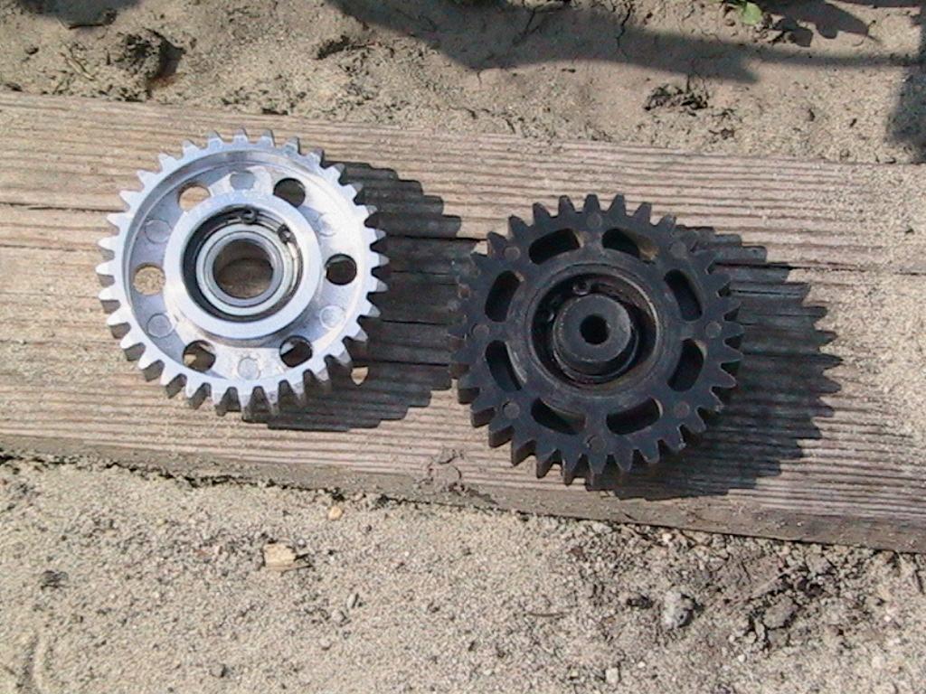

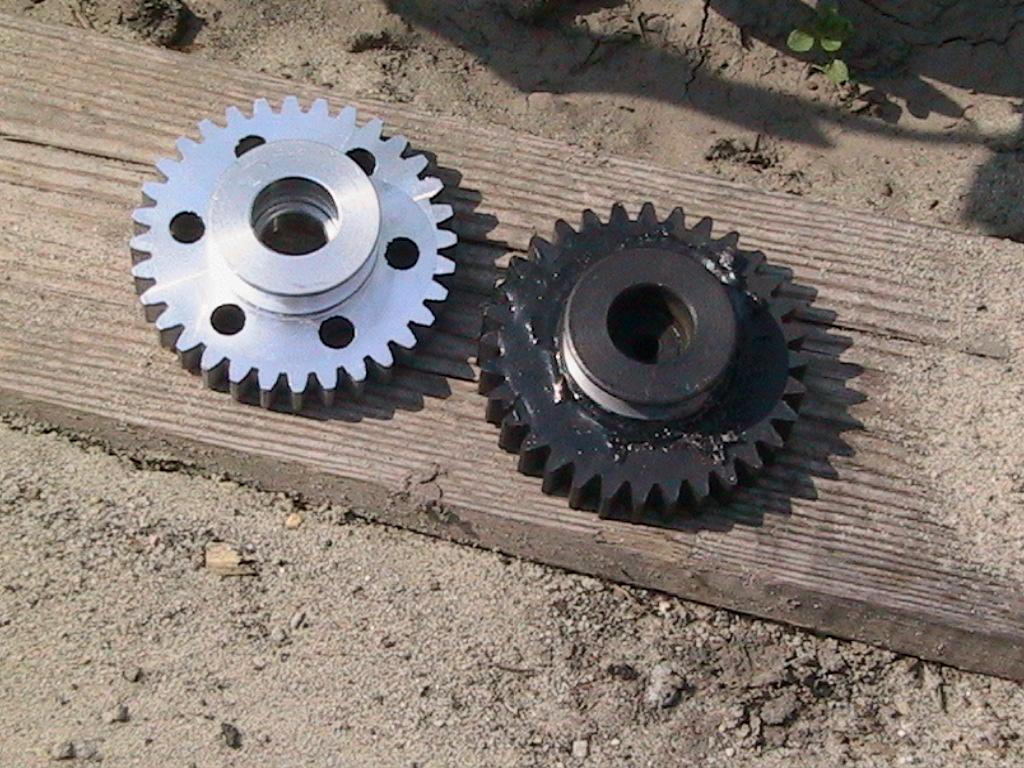

POG65 написал : Как эти части крепились изначально (клеевое соединение)?
Шкив ремня стальной, по периметру засверлены 3 отверстия на 8мм на глубину 4 мм и сверху залита пласмассовая шестерня. Алюминиевая видимо как у Вас на 572. Когда Вы покупали уже шли алюминиевые. При перегрузки шестерня просто проворачивается по шкиву.

Peter_Pen написал : При перегрузки шестерня просто проворачивается по шкиву.
Вот и опять подобрались к моему вопросу. Уже спрашивал, Вы уже отвечали (извиняюсь за повтор)... Алюминиевую при перегрузке также может провернуть? Там не шпоночное соединение? Сам не разбирал пока... Не было надобности. Хочу "заставить" помощника работать задом наперед (вместо изготовления ХУ).

POG65 написал : Там не шпоночное соединение?
Куплю тогда скажу точно. Но думаю под нагрузку её ставить нельзя P.S. Востановил, то биш приклеил шестирёнку и купил алюминиевую. Алюминиевая отлита за одно и шестерня и шкив. Так что если свернёшь то уже не приклеишь ;) По модулю зуба и размеру совпадает. Так что будем ставить.

Peter_Pen написал : Но думаю под нагрузку её ставить нельзя
Почему? Где самое слабое место?. Вчера пробовал на малых ГЗ ДО работать. Скорость вращения валов великовата...:o

POG65 написал : Почему? Где самое слабое место?.
Ведущая шестерня заднего хода у меня тоже пластмасса, Ремень обратного хода короче, значит сильнее будет греться. И вообще эта передача предназначена чтобы здал и вперёд. Шестерню поставил на место, пашет.

Peter_Pen написал : Шестерню поставил на место, пашет.
Реанимированная работает? Поздравляю.

POG65 Нет, я установил новую алюминиевую. Стала как родная. Решил заодно заменить и ремень заднего хода. У меня был в запасе от Texasа на 900мм. Кое как натянул, а только завёл стал гореть. Я подозреваю что на Texas -532 ремень заднего хода должен быть 910мм. Пришлось ставить старый. Он подошёл как надо. Тем не менее функционал востановлен полностью. Пашем дальше.
