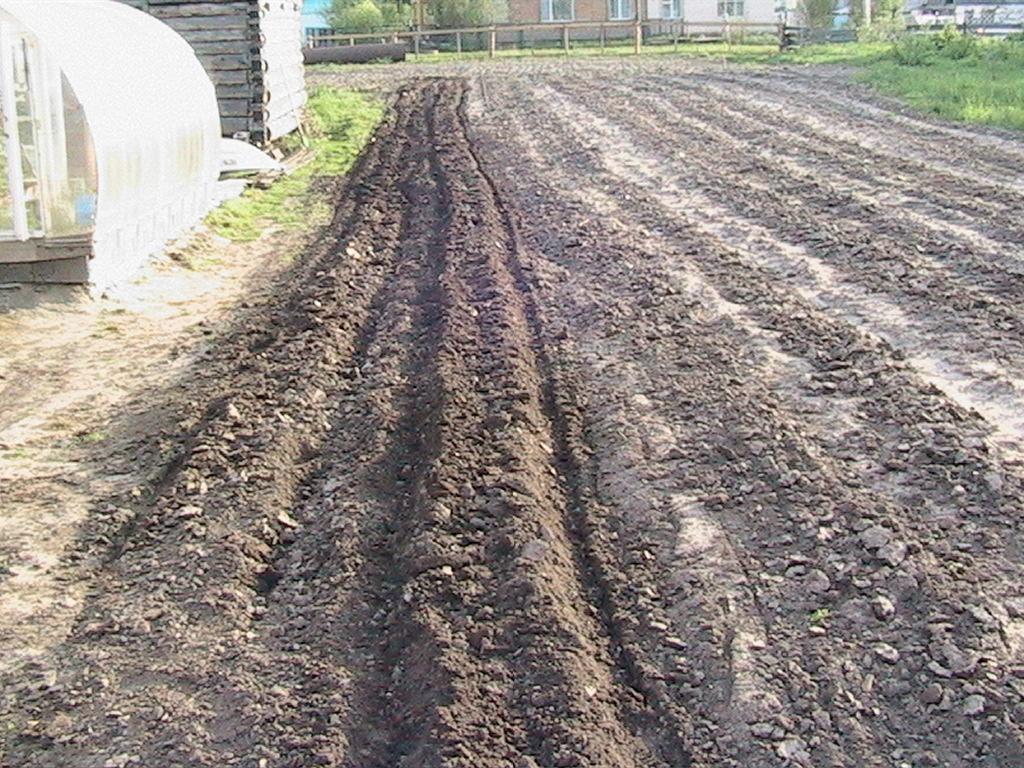

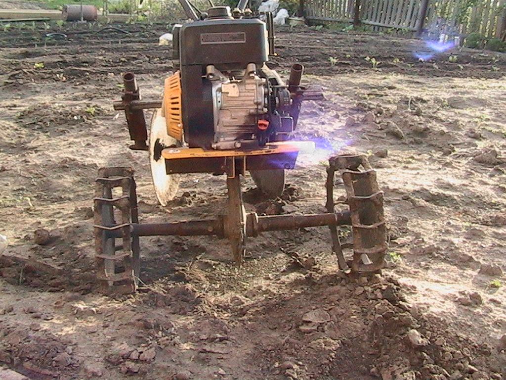

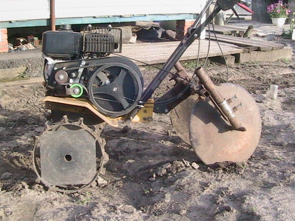

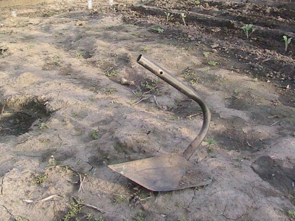

25.07.2011 в 02:36:20
На этом снимке два ряда окучил ушастиком на приводе полольника
А перед этим чем окучивал ?
Аватар пользователя
Peter_Pen
Регистрация: 04.07.2010
Томск
Сообщений: 356
25.07.2011 в 10:15:11
Паха 42 написал : А перед этим чем окучивал ?
Вопрос думаю ко мне. Перед этим окучивал ДО, ушастик на малых ГЗ Texas не тянул, а ДО легко.
МК_Texas-532- 2008г. дисковый окучник, полольник, МБ_Угра - 2010г.
Аватар пользователя
Паха 42
Регистрация: 25.06.2011
Сообщений: 62
26.07.2011 в 02:05:36
Peter_Pen написал : Вопрос думаю ко мне. .
Я просто не совсем освоился с опциями сайта, прошу простить. А малые грунтозацепы это родные или самодел? ps: Просмотрел историю, пост 282- вот они Ваши ГЗ.
