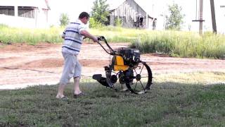

Ну вот, наконец-то приехали мои ГЗ, правда 4 дня назад, как обещал фотки и маленькое видео. ГЗ сели на валы легко, даже слишком, замерил, отверстия получилось 30,5 мм., на фото видно немного прямолинейность нарушена, интересно при нагрузке, не будет ли ломать оси или вал. Клиренс получился от твердой поверхности 22 см., колея колес видно на фото. На максимальных оборотах 70 об/мин за МК приходится бегать, а вот на ¾ нормально.На видео газ почти на полной. Так что у кого 180 об/мин. без ХУ делать нечего. Вроде все, что мог написать, а да придется делать другу сцепку. SAM 2984

Rin56 написал : сели на валы легко, даже слишком, замерил, отверстия получилось 30,5 мм., на фото видно немного прямолинейность нарушена1.jpg, интересно при нагрузке, не будет ли ломать оси или вал.
Думаю, что не критично. Хотя смотря какой толщины стенка на трубке оси. Вал уж точно не сломает.

Rin56 написал : На максимальных оборотах 70 об/мин за МК приходится бегать
А у Вас такие обороты с завода? За фото и видео забыл поблагодарить.

POG65 написал : А у Вас такие обороты с завода? За фото и видео забыл поблагодарить.
Спасибо. В инструкции написано 70 об/м. на самом деле на полном газе получилось 72-74 об/мин.

Rin56 написал : В инструкции написано 70 об/м. на самом деле на полном газе получилось 72-74 об/мин.
Ясно. У меня 180 об/мин. Работать на таких как у Вас ГЗ не получится. Я даже отложил изготовление ГЗ из ТАЗовских колес (заготовки лежат...). Сначала добьюсь результата на малых ГЗ.
