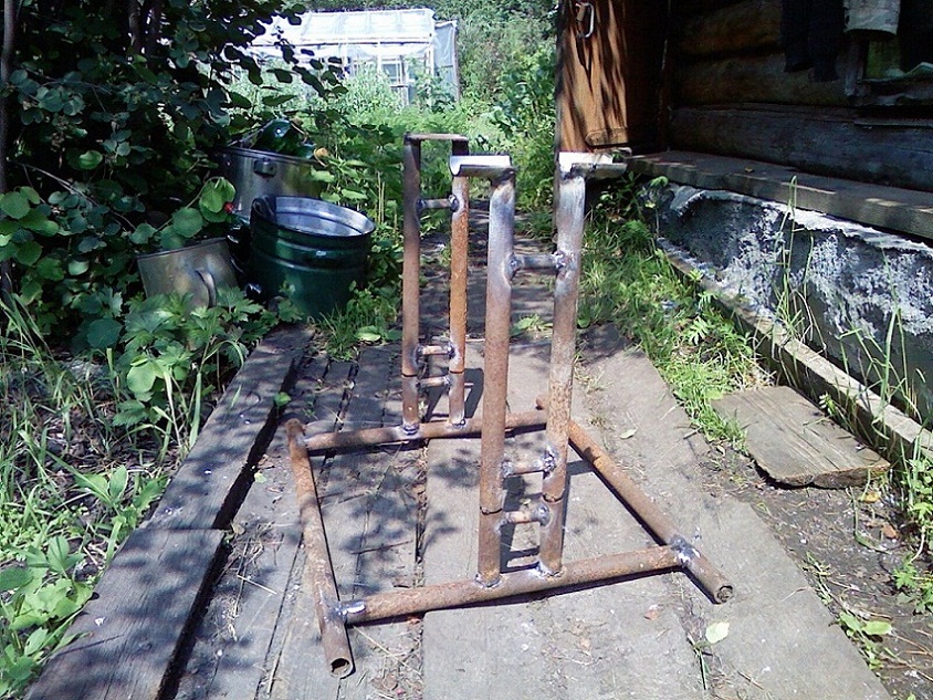

Вчера закончил подставку под МК. Получилась разборная. Сварил из б/у 3/4 дюймовой трубы. Фото чуть позднее. Отпуск заканчивается, а дел еще полно... Сейчас поеду на дачу... Не теряйте.;)
Вот фото

22.07.2011 в 09:44:29
А можно процесс как МК туда попадает? ;)

23.07.2011 в 07:09:36
Rin56 написал : А можно процесс как МК туда попадает? ;)
Поднимать приходится на руках. Но у моего вес 52 кг. Вполне посильно поднять одному. Если стоят дополнительные колеса, то можно установить по очереди переднюю и заднюю часть. У меня спереди стоит самодельная ручка. Без нее неудобно его ворочать... Облагораживать буду осенью в гараже. Придам, так сказать, товарный вид.
