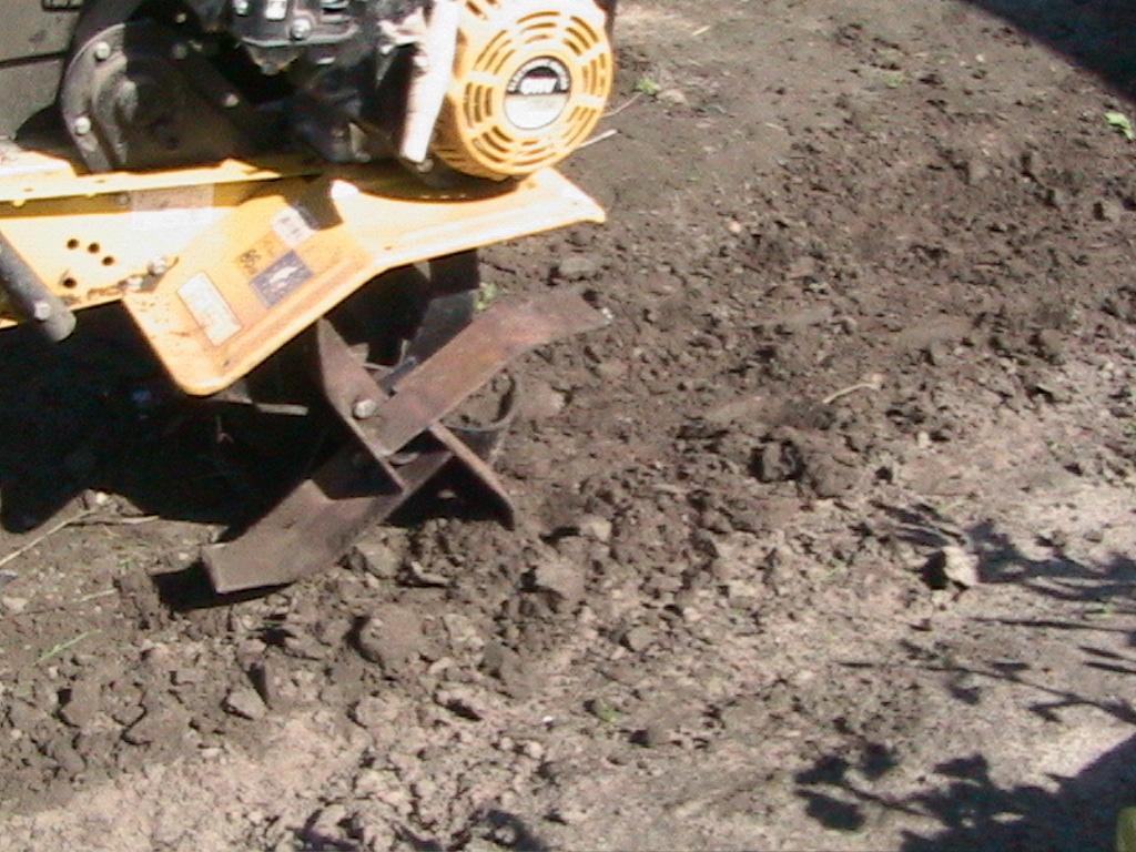

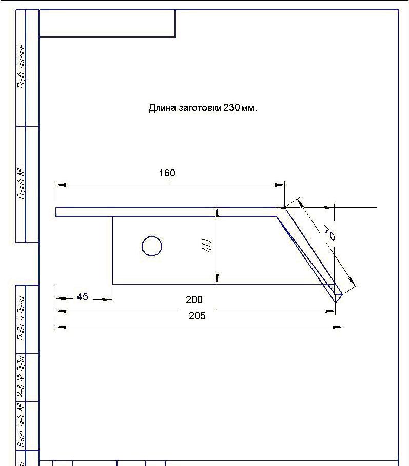

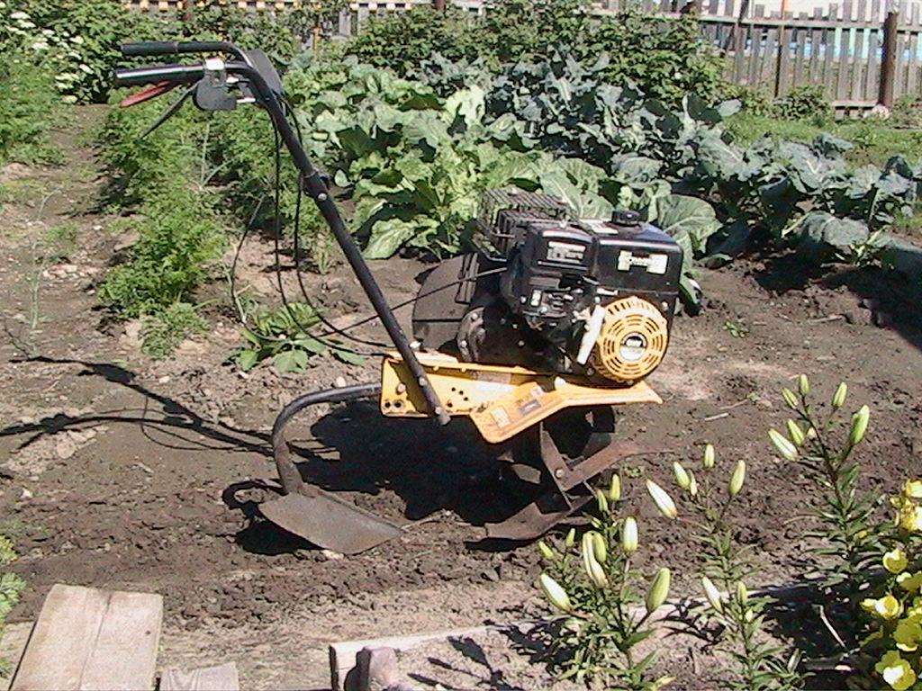

Сегодня день потратил на изготовление фрезы - полольника, как называют её на форуме. В 3-4 часа, как писали на Форуме, я не уложился. На изготовление потратил всё воскресенье. Но результатом доволен, вещь в хозяйстве огородника нужная. На испытаниях показал себя отлично. Роет как эксковатор и прёт неудержишь. Я сначало попробовал на полных оборотах - неугнаться. На малом газу самый раз. Полольник я собирал на базе фрезы от МБ "Угра" культиватор НК-05. Я уже писал, что по валу они взаимозаменяемые. Диаметр фрез Угры 360мм. (у Texasa 330мм), но под крылия фрезы подошли тютилька-в тютельку. Под этот размер резал и уголки. От Texasa ступицу не стал использовать, т.к. фрезы собраны на восемь болтов, у НК-05 на четырёх. Фото выложу позже. Сегодня снимать было уже темно, хотя и белые ночи ;)

Попробовал - тянет! Но двигатель грузит на 100%. Фото загрузить не получается, чтото глючит движок форума. Error #2038

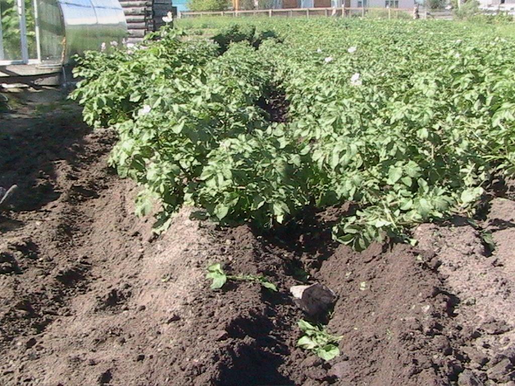

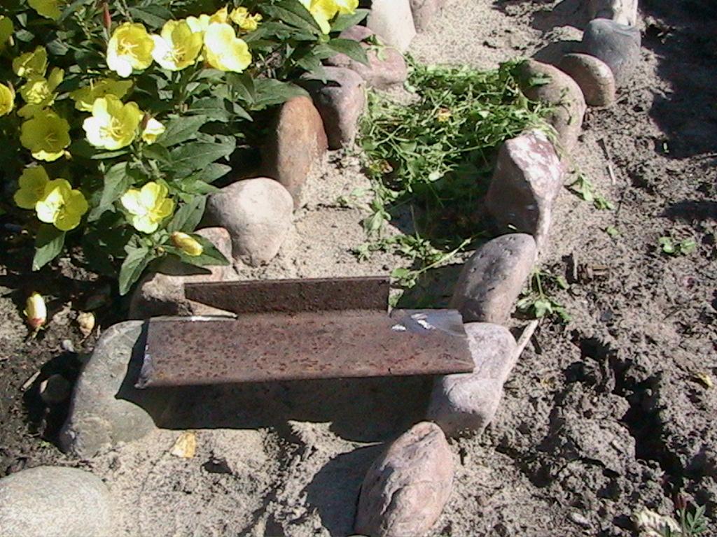

Кое как загрузил фото через простой загрузчик Это Texas c полольником и ушистиком. Это полольник крупным планом. На этом снимке два ряда окучил ушастиком на приводе полольника. Это заготовка элемента полольника. Это эскиз элемента полольника
