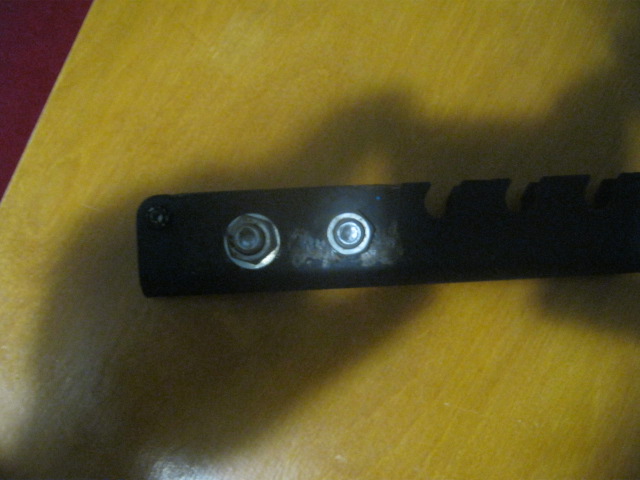

motoklok написал : Есть хоббит!Работает!Руль жиденький,сошка с колесиками для транса хиленькая.Все надо усилить.Двигло пускаеться гут,волочит гут,карб гут.Центробежник на дросселе как у генов.Доволен.
Здравствуйте ! Я на Т601 усилил руль следующим образом . Посмотрите пост №1837 Может и для вашего ХОББИТА сия идея подойдет ! У вас ведь тоже руль крепится ,,барашками,,.

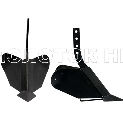

Почему думаю у всех культ на полольниках ушастый тащит хорошо а уменя зарывается.Картошку засыпал приходилось много усилий прикладывать.А скоро прополку делать и окучивать один участок(второй сегодня только пойду культивировать,земля сырая).Присмотрелся на форумах к фото и вроде ответ нашел.У меня полольники заводские и фрезы стоят(режущая часть ножа) наружу,внутрь,наружу,внутрь.А надо по видимомому чтоб все стояли вовнутрь.
Мои
Фото с инета
Будем пробовать.
Или ножи которые стоят наружу переставить тупой стороной.Лапки то у меня не из уголков и не на болтах а простые пластины прихваченные сваркой.
Мой канал на YouTube
18.05.2012 в 13:10:46
#3101711
rzd, если хотите переставлять ножи, то ставьте острыми кромками вперёд, но в принципе и без лерестановки должно работать. Вы привели пример (фото) с моими полольниками, так вот ставл их поразному и они одинаково хорошо тащили.
