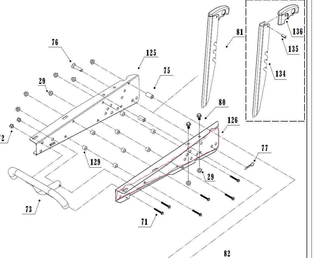

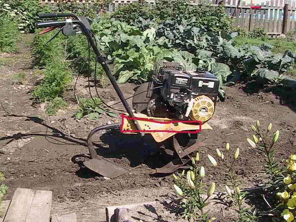

tuger написал : А культивировать они мешать не будут?
С обеих сторон металлические пластины.Не слишком толстые.Чтоб и вертикальные болты вошли.И у горизонтальных длина хватила.Может что получится.Дыр много сверлить.Да думаю и эта рама пойдет.

rzd написал : .Да думаю и эта рама пойдет
Пардон не у того спросил, я имел ввиду у червячного пластины для усиления редуктора не будут мешать? А ваша рама конечно пойдёт. У Вас же он не с червячком, а на цепи, с цепным возни меньше. Тут можно и ногу вертикально поставить (и на Кроте и на Неве это дало отличные результаты), и вперёд наклонить (как на Крот-5 и Крот-6). Главное, надо сделать нормальную развесовку, поставить свободную сцепку с осью вращения поближе к оси колёс, регулировку наклона инструмента сделать, ну и шкивы двухручьевые, тормоза, тачка и т.д., это на любителя. В результате и культивировать будет в удовольствие, и с окучником нормально маневрировать и от телеги думаю хороший догруз выдержит.

Бело написал : Добавлю и свои 5коп.
Вот про него и спрашивал , не мешают ли при культивации, и "навесной привод", это тоже к этому прикидывал.
