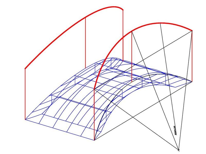

Samar написал : типа Autocada, и не чертеж, а так набросок за 5 минут...
Круто и красиво. Мне бы так научится
А вот что получается с мостиком:

Может быть вырезать полосы из 15-мм фанеры? На одно перило одну сверху, две по бокам. Соответственно придастся нужная трёхмерная кривизна, если склеить три таких коромысла буквой " П "

flapp написал : если склеить три таких коромысла
Да, действительно простой вариант. Я и деревяшку даже так могу изогнуть. :) Буду пробовать.

вот навскидку темка про гнутоклееное вашего масштабу http://forum.woodtools.ru/index.php?topic=26876.0

Клеил дуги из сосны. Длина дуги 6 м. Радиусы изгиба 1000 мм. Процедура проста - доску 40 мм нарезал на полоски толщиной 10 мм, затем по шаблону, прижимая струбцинами, клеил Клееберитом. Клей не жалеть. Перед склейкой прошёлся УШМ со шлифшкуркой. Парник стоит с 2002 года. Когда появился рейсмус, прогонял заготовки перед склейкой на рейсмусе. Важно добиться плотного примыкания в слоях. А далее обработка фрезером уже не должна вызвать трудностей. Ширина распиливаемой заготовки определяется только параметрами циркулярки (уменя - не более 100 мм). Заготовки должны быть без сучков. Неплохо гнуть напиленные из сырого леса заготовки, затем сушить и клеить. У меня партия заготовок для арочного навеса перед гаражом уже сушится, летом буду клеить.
