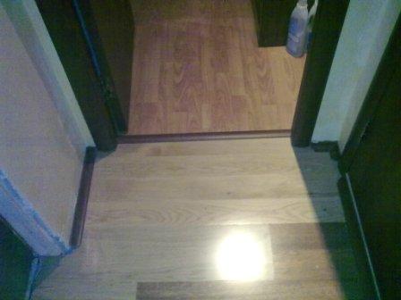

В одной комнате уложили ламинат, он в районе дверного проема сходиться с бугристым паркетом другой комнаты (паркет менять не будем) перепад высот между ламинатом и паркетом местами от 4 до 12мм но ламинат всегда выше, так же ламинат в районе стыковки обрезан не ровно (те некоторые доски обрезаны чуть за дверью, а некоторые выходят за дверь).
http://s60.radikal.ru/i170/1005/6f/c2fc70cebedc.jpg
Щель между низом дверного полотна и ламинатом тоже имеет перепад высот (те у левого края зазор между ламинатом и дверным полотном 1,5см, а с правого края 0,8 см )
http://s59.radikal.ru/i166/1005/e9/43011952a9ae.jpg
Как быть в такой ситуации? Те что бы и зазор между дверью и ламинатом был одинаковым и стык между ламинатом и паркетом оформить?
Поможет ли тут какой нибудь разноуровневый порог? http://izabella.su/index.php/catalog/6-porogi-raznourovnevie

Если не менять паркет, то единственный вариант как раз такой порог.

Я вот боюсь, а дверь его шаркать не будет, минимум просвета между ламинатом и дверью 0,8см (а сколько по уму этот просвет должен быть? по идее он же еще и как вентиляция)

надо было сделать стык под полотном двери. в принципе ламинат это как пресованная бумага, можно начертить линию и по ней срезать ламинат, под дверной коробкой (видимую часть стамеской), получившуюся пустоту, заполнить плашками старого паркета, приклеить на что нибудь. а там поставить порожек, прижмет и не будет ничего царапать.

порог между ламинатом и паркетной доской так и делал, сначало постелил, только потом менял двери, и позже ремонтировал корридор. срезал как писал, поставил порожек, при закрытых дверях не видно стыка не из коридора не из комнаты.

mik-bongo написал : минимум просвета между ламинатом и дверью 0,8см (а сколько по уму этот просвет должен быть? по идее он же еще и как вентиляция)
как раз по нормативам должно быть 8мм

Раньше когда там и там был паркет (причем паркет был разный по размеру и цвету) так и было сделано, вдоль двери под полотном была большая плашка. А теперь старых плашек не осталось, те что были уже выкинули, а те что есть – их просто нет да и уровень пола чуток поднялся. Но ведь за место плашек в принципе можно ведь и ламинатину положить?
А если ламинат 12мм получиться легко и аккуратно стамеской срезать? Но только тогда все равно порог ведь снаружи получаеться
Человек который клал ламинит советует такой ПВХ порог http://www.plastprofile.ru/list_foto.php?type_id=238

mik-bongo написал : А если ламинат 12мм получиться легко и аккуратно стамеской срезать?
ламинат это плита ХДФ, с несущим слоем, в зависимости от класса слоев может быть несколько. делаются так "бумага с рисунком (самый верхний, то что видно) с двух сторон смолой. а так на плиту смола, на неё бумагу, снова смола, снова бумага. берете линейку, чертите линию, сверлите отверстие, ломаете плитку у лобзика, или устраиваете ему "постамент" чтобы не прыгал по стяжке, и режите, остальное стамеской, для начала верхний слой процарапайте, по нему стамеской. делайте не спеша, и все получится, на второй фото так и делал. парог любой, хоть пластик, хоть металл.
